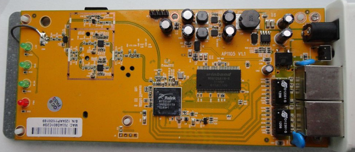

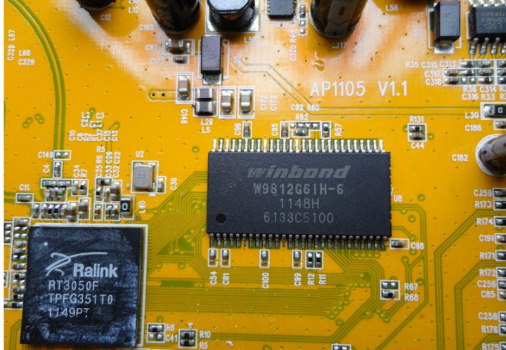

乐光n800无线网桥,TTL信息如下,RT3050,无法TELNET不知道密码,试过root  admin等组合不成功,flash不是8脚是54脚,但是留有8脚flash位和16脚flash空位,已经改内存到32m,原机是16m,但是只能识别为16m,我是从ttl信息看到的,54脚flash不好刷哦,空余的8脚flash位我随便编程了一个固件上去,原本是想如果这个flash焊盘能用的话,双flash肯定是不能启动系统的,况且新加的flash固件都是随便刷的,没成想还是能启动,证明新加的flash没起作用,也就说明不能从新加的flash启动,不知道对不对?????

新加内存确定是32m   sdram

不认大内存,通常刷UBOOT可以解决,不过小心变砖头...
