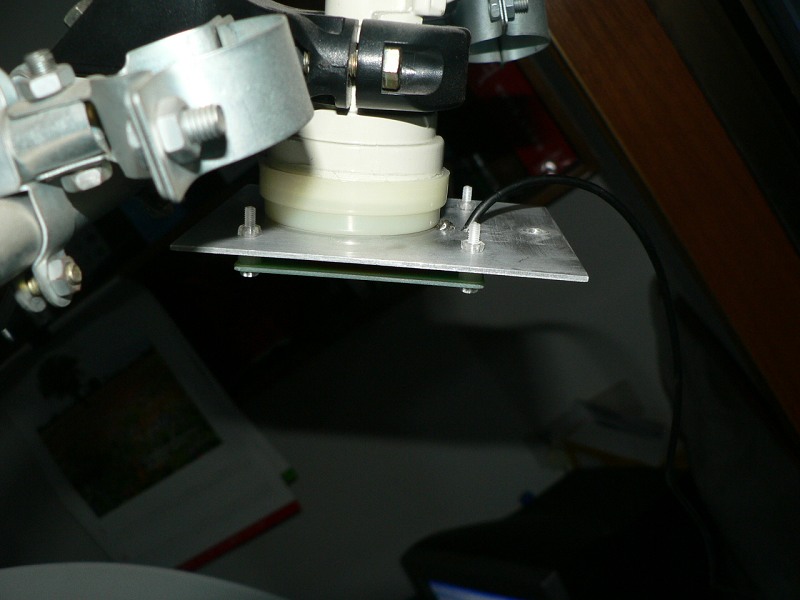

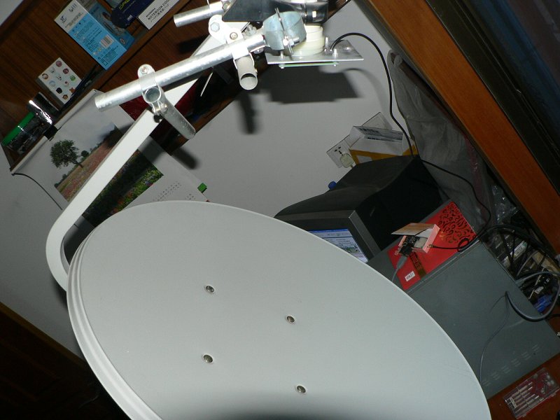

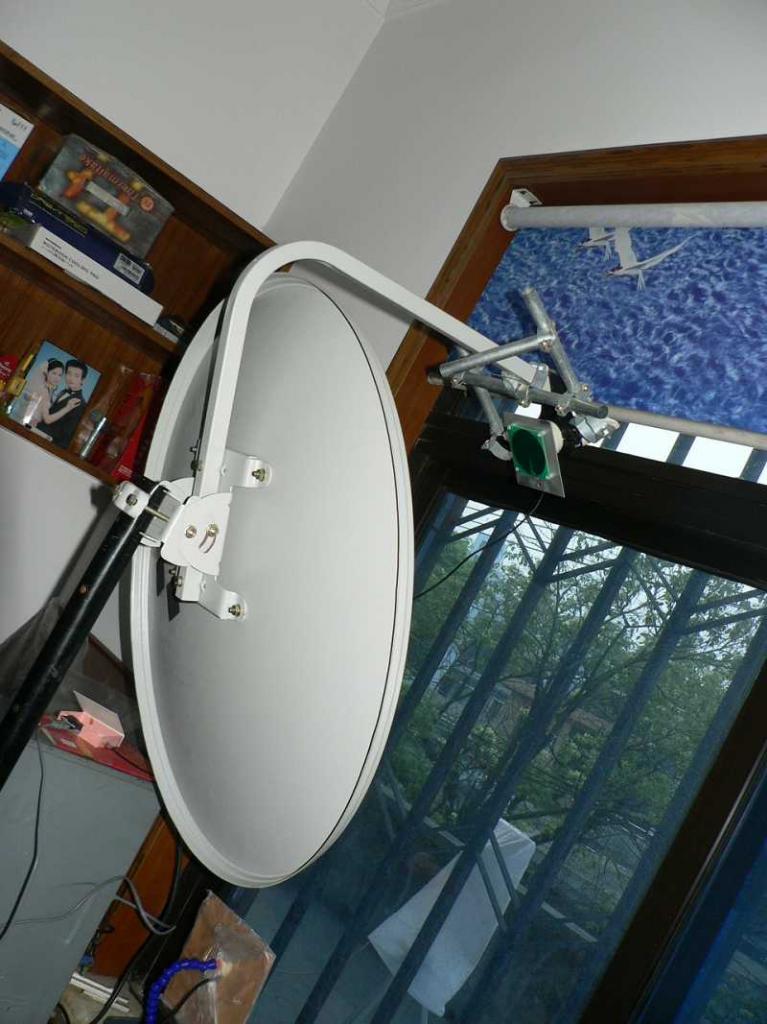

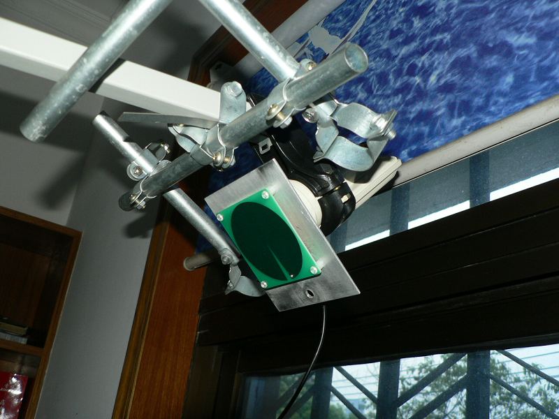

一直想用pcb做振子加60锅试试效果,没想到很好,直接上图,11dbi重量轻,直接用502胶水粘在高频头的盖子上就好了,聚焦也准了.锅子一定要倒装,比较好调.角度很小的 要仔细调, 以前找不到的信号 直接用锅到-72,是GA800bt.说明pcb也好用的 不一定要双菱.安装比双菱简单多了.大家有锅子的可以试试,最好用60到75的锅,如果你有更大的 最好也贴出来给大家看看效果.是强过栅搁24dbi吗? 我没栅搁,要么 还有个75的锅,正在76.5中

锅做的很漂亮啊,能有16db的增益就算很成功了~

两个都是小角度的,汗。很难调啊

关键是焦点与焦距很难对准,真的对准了增益应该很高的,楼主看来也挺烧星的,一锅多星!你目前的环境必须要倒装才行
