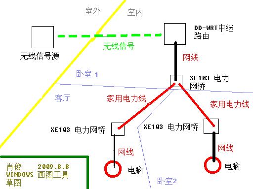

本文旨在讲BT3成功后,如何有效提高本地DD-WRT路由与远距离AP(被破解)的连网品质及信号再生,覆盖范围等问题.

线缆问题,方法一用另一无线路由有线连到DD-WRT中继路由作为全家覆盖,但发现下载速度明显下降,下载速度大概在50KB左右,比直接用DD-WRT中继后设虚拟SSID转发信号好不了多少,于是本方法淘汰。结合上面教训,推出D-WRT单机全无线中继方案,WDS速度低,其实是因自身干扰引起,而非普遍所说收发速率降低,因为收发速率54MB,不管怎么分成2份,都远电信提供的2MB宽带带宽,不至于速度湘江这么大,
方法二:中继信号方式不变,在家里将DD-WRT中继路由用网线连接到XE103电力猫上,通过电力猫把网络信号输入到家用电力线线路上,再用电力网桥将信号从电力线接到电脑上(住房面积,70M2左右,只有一只电表,有五只空气开关)
经测试,下载速度在180KB-240KB左右,比用网线直接从DD-WRT路由拉到电脑后速度变化不大。
最终拓扑(非专业工具手绘,请谅解):
无线信号源距离未知,直接用笔记本无线网卡收不到。
本方案完全解决了速度,稳定性,布线,美观问题。有效投入:

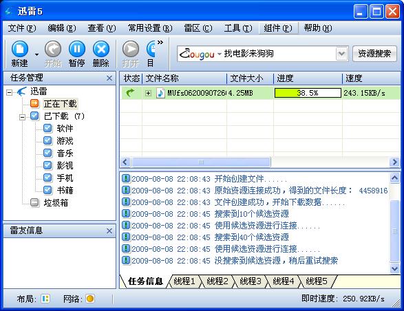

总之,还是挺值得的。抓两个图:
