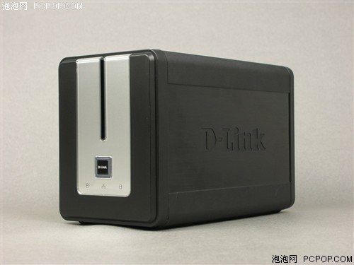

作为一款NAS,DNS-323的外观绝对是数一数二的,黑色与银色的搭配,既低调又不缺乏时尚,中规中矩的方块造型,被D-Link重新演绎。
DNS-323的外形尺寸为104 (W) x 198 (D) x 132 (H) mm,重量仅为1.225 kg(不带硬盘),算是此类产品中轻量级的选手了。

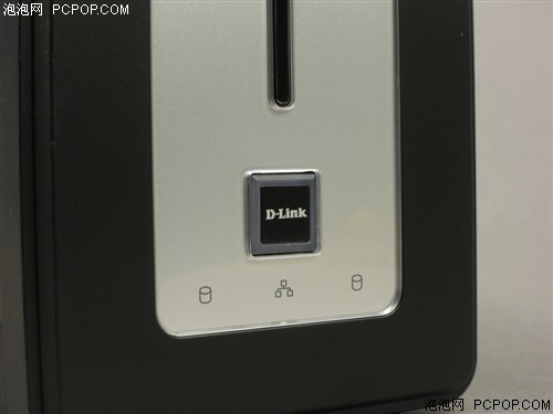

前面板,方形的按键上有D-Link的LOGO,这是NAS的开关按钮。下面的三个是指示灯,分别指示网络和两个硬盘的工作状况。

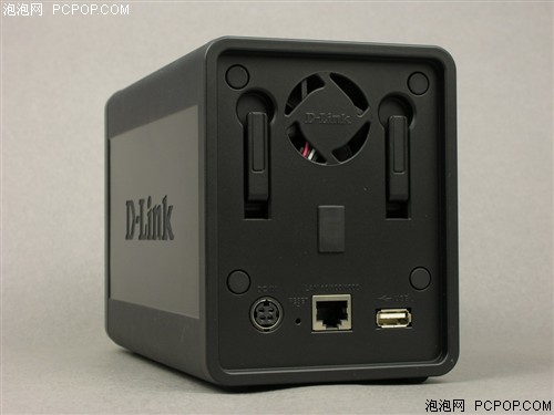

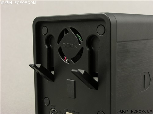

背后的接口,下边是电源口、reset按键、网络接口和USB打印机连接口。上面有一个风扇,还有2个卸载硬盘的卡子。

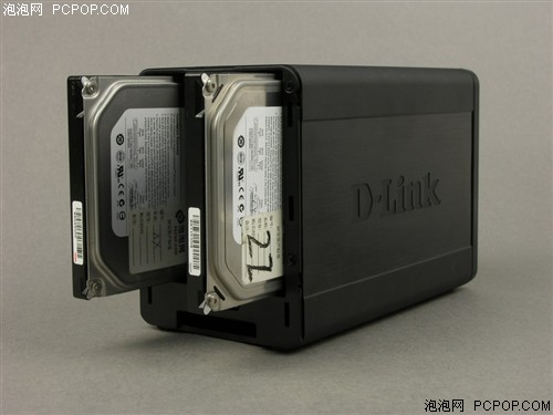

前面板卸下来之后,就可以看到两个安装硬盘的槽了,DNS-323只支持SATA接口的硬盘(薄厚都可以),像Seagate那种比较薄的放进去之后会有些空当,但扣上前面板之后也会卡的很紧,正常使用没有问题。
硬盘安装之后,如果想卸载,就要靠这两个卡子了,推到这个程度,硬盘就自动脱落了,十分方便。

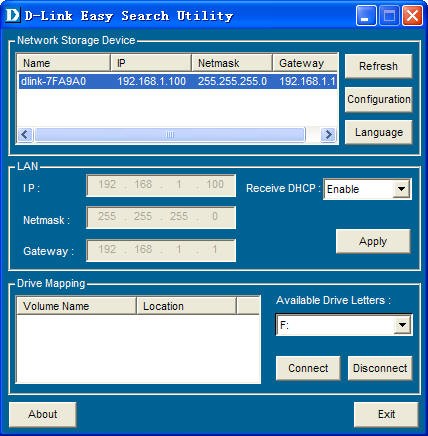

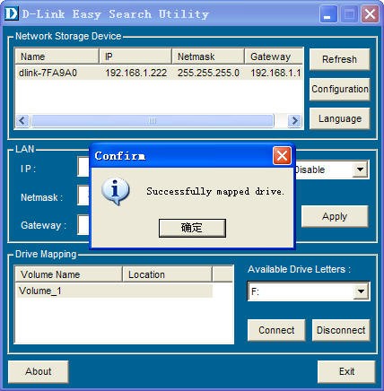

安装完硬盘,把NAS连入局域网,就可以正常使用了,但这之后你并不知道它的IP是多少,想要配置它,还是先放入D-Link随机附带的光盘吧。
光盘有一些程序,最主要的是这个Easy Serch Utility,运行它。
它可以帮我们找到DNS-323,还可以修改它在局域网中的IP。找到它之后,就可以对他进行配置了。

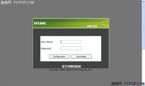

输入用户名与密码

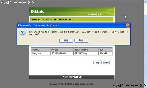

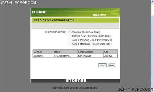

第一次运行配置,不能进入最终的菜单,先要对硬盘进行格式化,支持的格式为:标准、JBOD、RAID 0、RAID 1,这里可能大家对JBOD不太了解,作一下解释,JBOD(Just Bundle Of Disks)译成中文可以是"简单磁盘捆绑"或者磁盘簇,通常又称为Span。它是在逻辑上把几个物理磁盘一个接一个串联到一起,从而提供一个大的逻辑磁盘,也就是说如果你放入2个硬盘,并选择JBOD,那么这两个硬盘会被合并为一个。
确定格式后就开始格式化

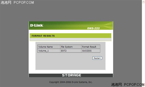

EXT2格式 格式化成功(测试使用一块硬盘)
格式化成功之后,NAS会重新启动,之后才可以进入平时的配置菜单。

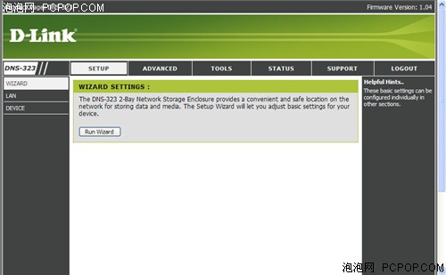

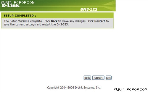

DNS-323的配置界面与D-Link新款路由器的界面风格一样,也有配置向导,方便初级用户。
配置界面
向导步骤

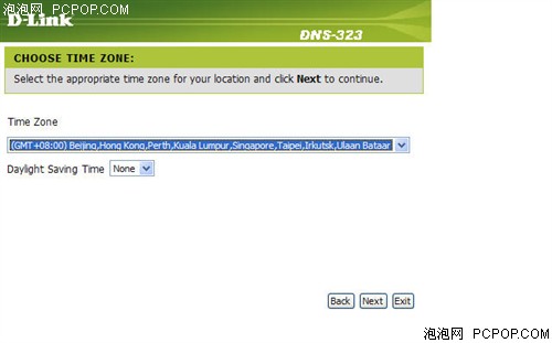

时区

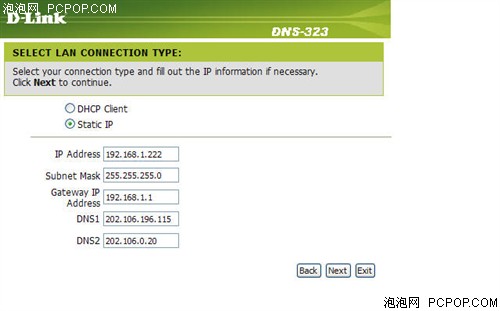

配置NAS的局域网IP,我将它配置为一个几乎用不到的IP地址,省得与其它设备发生冲突。

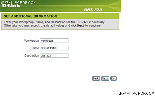

设定工作组和计算机名称,看自己的计算机工作组自行设定,名称将是网络邻居中显示的名字。
重启之后 完成初步设定

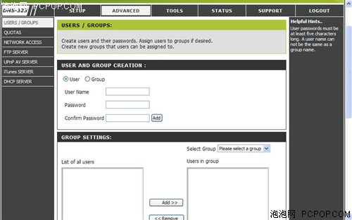

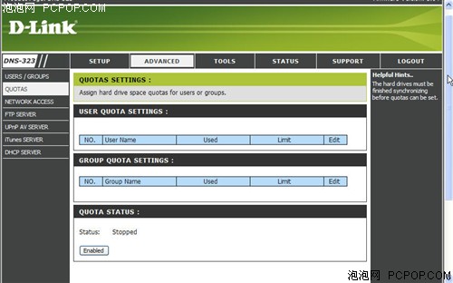

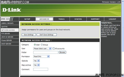

之后还可以设定一些权限,如果是多人使用的话,这个权限就很有用处了。
还可以为用户分组,设定进一步的组策略。
设定读写权限等

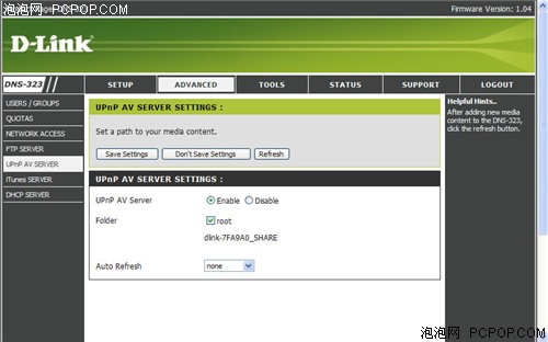

可以用作视频服务器 为媒体播放机作准备

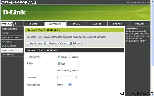

iTunes 服务器

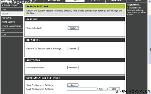

关机、重新启动开关

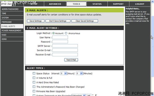

E-Mail警告

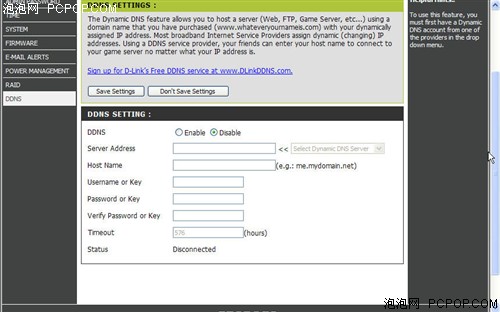

动态域名,让各地的朋友都可以远程分享你的数据。总体来说,DNS-323的配置相对其它产品来说已经是最简易的了,这些功能也十分实用,用户定制属于自己风格的NAS十分轻松。

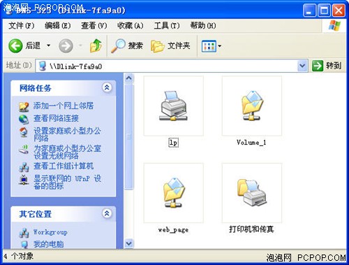

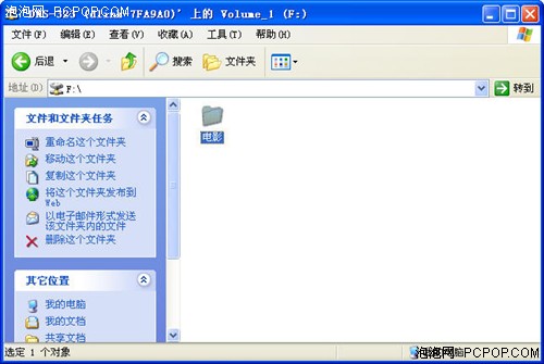

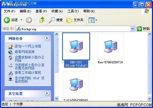

都设定好了之后,就可以正常使用了,我们进入网上邻居,来到刚才设定的Workgroup组,就可以看到它了。
这就是刚才设定的名称
进入DNS-323,这是里面的默认文件夹,我们看到有共享的打印机,这里说明一下,DNS-323后面的USB接口只能连接打印机,不能插其他的移动存储。Volume_1就是主存储文件夹。

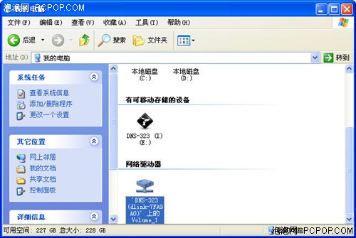

刚才那个软件,下面有个Drive Mapping选项,通过它可以把存储文件夹映射到任意一个系统盘,选好之后点击Connect。
这时网络驱动器中就出现了刚才映射的那个主存储文件夹,可以快捷的进入DNS-323。使用过程大概就是这样的了,另外提一句产品的噪声问题,DNS-323的噪音控制的很好,即使是很静的空间,工作时也只能听到微微的振动声,而且它还有电源管理功能,在硬盘长时间不用的情况下会进入节电状态,都是很人性化的设计。

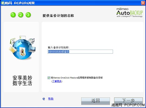

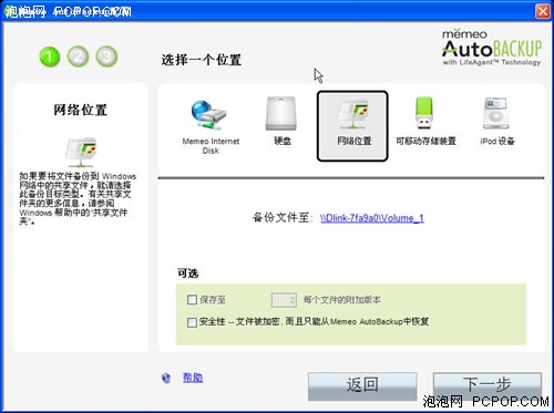

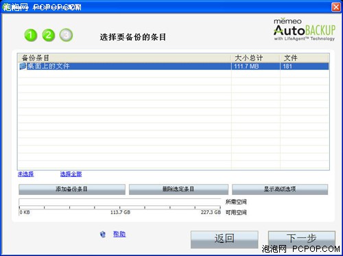

最后一个亮点,那就是DNS-323附带了一款超强的备份软件,叫做MEMEO,这款软件可以完成网络硬盘、本地磁盘、网络邻居、移动存储、iPod等多位置的备份,如果没有注册码只能使用一个月,DNS-323的光盘上贴有赠送的注册码。
我们来做一个备份,把桌面上的东西备份到DNS-323,那么在选择备份路径的时候选择网络上的位置。
之后选择要备份的东西,可以选择文件夹备份,也可以选择特定的文件,具体的看上面截图。
我们选择桌面上的文件
备份工作正在进行

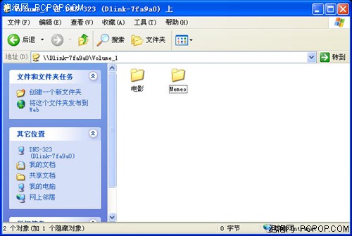

完成之后我们访问DNS-323的硬盘,上面已经有了一个Memeo文件夹,这个就是备份后生成的,Memeo并不是完整复制你要备份的东西,而是用另外一种加密的方式进行备份,并且自己建立应用程序方便今后的还原操作。这个软件是备份领域的王者,DNS-323附带正式版,附加值还是不错的。
