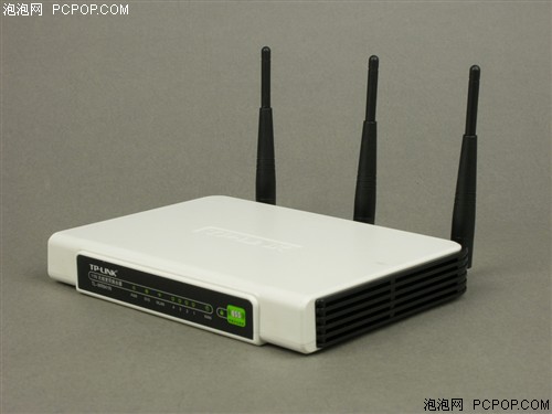

这是一篇迟来的评测,TL-WR941N上市时间很久了,还有过几次硬件上的升级,它是目前TP-LINK唯一一款三天线的802.11N产品,在WR1043N上市之前,它也是TP-LINK最顶级的路由器。
TP-LINK的产品以低价易用著称,这也是它在内地市场占有很大份额的原因,就像WR941一样,一上市就得到了很大的关注度,而它的价格在半年内也降到了280元,成为市场上最具性价比的三天线802.11N无线路由。

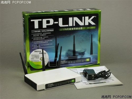

TP-LINK从去年开始一直改变着自己的品牌形象,新的包装,全新的产品设计让更多的消费者眼前一亮,目前WR941N的包装就十分显眼,产品也是主流的纯白色设计。
由于产品售价出奇便宜,所以可以想象的到配件并不多,显然网线都需要自己准备。
WR941N的外观算是十分传统,这也是TP-LINK的特点,外观并不是它的优势所在,不过他仍然在努力,努力做得更好。
前面板最突出的就是右边的QSS按键,这是新一批WR941N加上去的,双天线WR841N和新的USB无线网卡WN821N也有这样的改进。如果同时拥有它们,你就可以通过按2个键瞬间建立无线网络了。
背部接口 天线不能拆卸

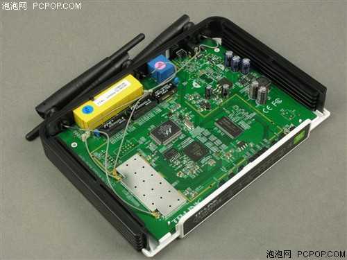

别看TP-LINK的11N产品如此便宜,但它们都使用了Atheros的顶级芯片,现在我们就来拆解,让你了解它的内部。

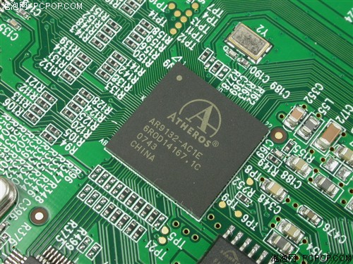

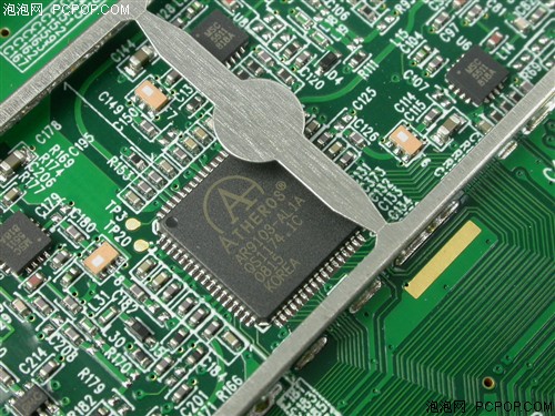

基本上所有芯片都在正面板上,屏蔽起来的是无线部分,剩下的主芯片、交换机芯片、Flash、SDRAM都在这里。里面空间很大,芯片上不用加装散热片。
主芯片AR9132是一颗MIPS32处理器,处理速度为400MHz,支持3X3MIMO。下面这颗是AR9103,支持3X3MIMO的发射器,支持20和40MHz。这套解决方案叫做AR9001AP-3NG,但还有一些区别。
AR9001AP-3NG组成部分是AR8316、AR9132和AR9103,但WR941N是百兆端口,所以它把AR8316换为了88E6060,说起来在有线方面成本有了一定的节约。
Flash容量为4MB,SDRAM为32MB,这个配置在11G中算顶级,在11N中算中等,已经不错了。

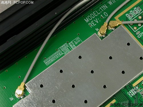

天线部分的连接
通过拆解,我们得出的结论就是,280元买Atheros这档次的芯片,自己偷着乐去吧,而WR941N的整体配置也不错,的确是最超值的。

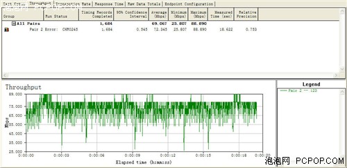

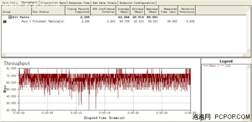

TP-LINK的配置界面一直是最贴近内地用户的,所以安装配置这方面我们就不介绍了,马上进入测试阶段,先看看它的无线吞吐速度。测试无线端为Intel迅驰2顶级无线网卡WIFI LINK 5350,连接速度为300Mbps。
无线单PAIR下载:62Mbps
无线单PAIR上传:69Mbps

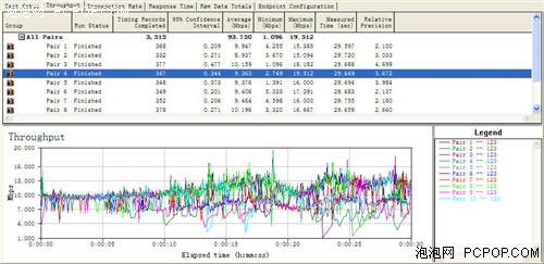

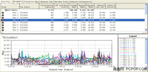

无线10对PAIR下载:93Mbps
无线20对PAIR上传下载(各10对):138Mbps
与预计的一样,WR941N在无线传输性能上轻松突破了130Mbps,这也是百兆产品能达到的极限。拥有这样的产品,在家里无线播放高清都不在话下,280元绝对物超所值。

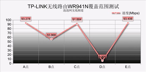

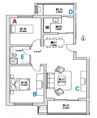

覆盖测试选用了一个120平米的普通家居环境,在这里进行过很多款路由器的测试,根据经验,各个地点的信号衰减还是很明显的,测试点如下所示:
A点是路由器的放置位置,之前测试的时候D点信号最不好,隔着厨房,墙里面的金属很多,信号折射过去经过的路程也远,其他几个地点也有明显衰减。测试方法是在各点测试当时的无线下载速度,不测试双向传输速度是因为网卡也有自己的功率,而覆盖测试主要是路由器发出的信号,所以只测试单向的。
在D点的衰减还是很大的,看来941N在长距离多障碍的情况下没有什么优势,不过其它几个地点的速度都十分理想,一般家庭使用肯定游刃有余。
