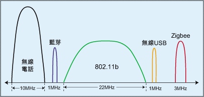

圖1:工作於2.4GHz IFM頻段無線系統的訊號比較。

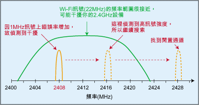

圖2:無線USB設計的頻率捷變示意圖。

在無線USB中,每個網路在選擇通道前均檢查其他無線USB網路,故可減少來自其他無線USB網路的干擾。無線USB至少每50毫秒檢查一次通道的噪音程度。Wi-Fi設備的干擾會引起連續的高噪音數據讀取,從而迫使無線USB主設備選擇一個新通道。無線USB可與多個Wi-Fi網路和平共處,因為無線USB能找到Wi-Fi網路中的安靜通道(見圖2)。
