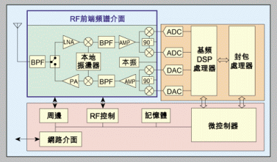

圖1:WiMAX用戶站的基本架構圖
:不同的RF前端提供頻段靈活性。

WiMAX無線都會網路部署的頻譜差異性導致了對具有不同RF的基地台(BS)和用戶站(SS)的需求。如圖1中所展示,一個典型的WiMAX SS系統包括一個控制處理器、一個MAC單元、一個基頻處理器(BBP)和一個類比RF前端,這個RF前端的作用是將802.16x放入到一個授權的或未授權的頻段中。設備供應商期望晶片製造商來提供完整的參考設計、材料清單、元件、軟體/韌體以及技術支援,以便他們能快速地生產WiMAX設備以滿足這些RF差異化的市場需求。這種服務於某種特定頻段的介面就是RF前端。

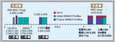

圖2顯示了2GHz到6GHz頻率範圍內BWA可用的頻段。注意這些頻段是以授權或免授權來標示的,授權頻段是指那些被承運商所有的,它們已經為用這些頻段支付費用,免授權頻段是免費給任何試驗或企業應用的。基於IEEE 802.11a/b/g的Wi-Fi佔用免授權頻段,儘管在這些頻段中存在相競爭的技術,但已經經驗證非常穩定。在每個頻段內,通道間距相對較窄,因此相對於高頻率的微米波段的通道來說限制了數據率。
圖2:2GHz到6GHz公分波段可以用在BWA。

3.5GHz~3.5GHz頻段是一段已授權頻譜,在很多歐洲和亞洲國家可以用在BWA上,但在美國卻不行。這個頻段是最擁擠的,代表最大的全球BWA市場,覆蓋了從3.3GHz~3.6GHz的300MHz頻寬,這個頻段為大管線回程到廣域網路(WAN)業務提供了非常大的靈活性。主要的營運商在採用這個授權頻譜後,都可以透過規模經濟和WiMAX設備的低成本為用戶提供具有競爭性的收費。
5GHz U-NII & WRC頻段-免授權國家資訊基礎設施(U-NII)頻段擁有三個主要的頻段:低和中U-NII頻段(5,150-5,350)(802.11a)、WRC(5,470-5,725)以及上端U-NII/ISM頻段(5,725-5,850)。Wi-Fi存在於低和中U-NII頻段,這已證實可用於BWA。很多重疊的5GHz頻段標誌著BWA在全球的成長。最新分配的世界無線電大會(WRC) 5,470-5,725MHz頻段擴大增加了免授權頻段頻寬。大多數WiMAX執行在U-NII 5,725-5,850MHz頻段的上端,因為在這個頻段很少有競爭性業務和干擾,也就是Wi-Fi和室外功率允許在2到4瓦的範圍,而在低和中U-NII頻段的功率只有1W。分析家和商業人士認為WiMAX在免授權頻率內將有強勁的成長。
WCS-兩個無線通訊業務(WCS)頻段是兩個15MHz的頻率片斷,分別為2,305MHz到2,320MHz和2,345MHz到2,360MHz。兩者之間的25MHz頻率間隙分配被用來作為數位音頻無線業務(DARS),這產生了由DARS地面中繼器導致的潛在干擾問題。在這些頻段的成功部署將要求非常高的頻率效率,例如Wi-Fi和WiMAX都採用正交頻分再使用(OFDM)。
2.4GHz ISM-2.4GHz工業、科技和醫學(ISM)頻段為免授權的,為BWA的部署提供了大約80MHz的頻寬。當前的Wi-Fi就存在於這個頻段,已經證明能為WLAN提供穩定的服務。未來規定可以互作業的MAC和BBP要求的WiMAX類(profile)將同時帶來這兩種業務,為用戶提供大範圍行動性的互補作業。
MMDS-多通道多點分配業務(MMDS)頻譜包括在2,500MHz到2,690MHz範圍內,間距為6MHz的31個通道,還包括教學電視固定服務(ITFS)。由於最初用作教育電視的目的,這個頻譜沒有得到充分的利用,美國FCC已經將這個頻譜分配給BWA業務。BWA供應商透過FCC的拍賣和/或者向ITFS租用通道來獲得對這個頻譜的利用。在美國,Sprint和Nextel是這裡主要的頻譜擁有者。分析家希望在未來的若干年內,在這個頻段內BWA市場有很大的成長。
由於高成長和應用的潛力,WiMAX論壇專注於其初始的MMDS的類建立和認證工作,3.5GHz已授權頻段和免授權U-NII 5GHz頻段較少干擾,能提供合理的功率水平以及足夠的頻寬。這將有助於保證全球WiMAX BWA業務的高成長率,因為這些頻段代表著最大的潛在市場,而且由於規模經濟而可以實現較低的成本。

參照圖1,RF前端與SoC之間的介面涉及到用於處理作業和發射器和接收器的內部管理功能,以及I/Q訊號到A/D和D/A數據轉換器的介面控制訊號。另外,調變器電路發送到SoC的接收數據應該是差分的‘I’和‘Q’訊號。可以在接收端採用衰減器來處理校準和增益控制,以保證最大的位元利用率、轉換效率以及類比數位轉換器(ADC)轉換效率。
