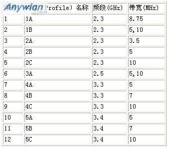

  表1 WiMAX论坛规定的频段和带宽
  从表1可以看出,除了韩国WiBro使用的1A特性以外,WiMAX论坛已经将目标频段确定为2.3GHz,2.5GHz和3.3~3.4GHz共三个频段,基本带宽定义为5/10MHz和3.5/7MHz两个系列。
  本次IEEE/WiMAX论坛提交给ITU的IP-OFDMA技术并没有直接说明采用的频段。但IEEE/WiMAX论坛提出的技术分析和宣传材料都暗示IP-OFDMA技术就是WiMAX技术的3A特性,即2.5GHz频段上采用5/10MHz带宽。

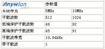

  表2 IP-OFDMA技术采用的基本的OFDMA参数
  当采用10MHz带宽模式的时候,IP-OFDMA技术使用1024点的FFT。每个子载波的带宽是10.94MHz,因此,FFT处理的带宽是11.2MHz。但是,并非所有的子载波都被真正使用了,实际上,频谱两端共有183个子载波被用于保护频带,不发射信号,所以实际占用的带宽是9.2MHz。
  当采用5MHz带宽的时候,IP-OFDMA技术使用512点的FFT,频谱两端共有保护子载波91个,实际使用带宽4.6MHz。
  在不同带宽的系统中,除了子载波数量不同以外,包括子载波带宽在内的各项参数都保持不变。这样,不同带宽的系统可以最大限度地使用相同的高层,简化了系统设计。

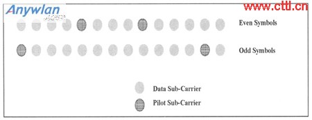

  下行链路PUSC(部分使用子信道)方式,即每个OFDM符号有14个子载波,其中包括12个数据子载波和2个导频子载波。每一对OFDM符号构成一个群(Cluster)。群(Cluster)中的数据子载波和导频子载波分配如图1所示。每个子信道由两个群(Cluster)构成。10MHz带宽的系统共有30个子信道,而5MHz带宽的系统有15个子信道。每个子信道包括48个数据子载波。

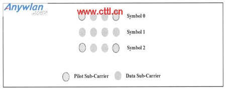

  上行链路的PUSC(部分使用子信道)方式的构成方式与下行链路类似,但具体参数有所不同。下行链路的基本单位是块(Tile),由三个符号构成。块(Tile)中数据子载波和导频子载波的构成如图2所示。每个子信道由六个块(Tile)构成。这样,10MHz带宽的系统共有35个子信道,而5MHz带宽的系统有17个子信道。虽然子信道数量与上行链路不同,但每个子信道包括的数据子载波相同,都是48个。

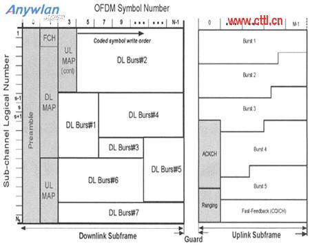

  IP-OFDMA技术采用的帧结构如图3所示。
  图3 IP-OFDMA技术采用的帧结构
  每个帧可以进一步划分为下行子帧和上行子帧,两者之间用适当的保护时隙分隔。下行子帧与上行子帧之间的保护时隙叫做TTG(传输/接收转换间隔),上行子帧与下一个帧的下行子帧之间的保护时隙叫做RTG(接收/传输转换间隔)。这两个参数是根据基站天线接口上的信号确定的,在实际使用中,还需要考虑无线信号的传播时延。
  每个帧都由Preamble开始,Preamble是这个帧的第一个符号,用于同步功能。
  紧接在Preamble之后是帧控制报头(FCH),包括当前帧的控制信息,如DL-MAP和UL-MAP消息的长度、编码方案和使用的子信道等。FCH携带的信息量不大,但FCH提供了移动台继续解调其他消息所必须的基础信息,因此非常重要。
