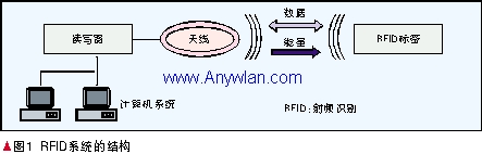

一套典型的RFID系统由电子标签、读写器和信息处理系统如图1所示。当带有射频识别标签(以下简称标签)的物品经过特定的信息读取装置(以下简称读写器)时,标签被读写器激活并通过无线电波开始将标签中携带的信息传送到读写器以及计算机系统完成信息的自动采集工作。电子标签可以如身份证大小,由人携带并当作信用卡使用,也可以像商品包装上的条型码似地贴附在商品等物品上。RFID计算机系统则根据需求承担相应的信息控制和处理工作。

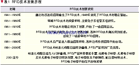

RFID技术并不是全新的技术,其应用最早可以追溯到第二次世界大战时期英国空军基地的军事设施上。近年来随着微电子、计算机和网络技术的发展,RFID技术的应用范围和深度都得到了迅速地发展。美国在伊拉克战争中对RFID技术的成功应用,以及全球有影响的大企业计划未来几年里在零售商店和货栈开始使用RFID系统,使得该技术现在迅速成为全球瞩目的焦点,并被列为21世纪最有前途的重要产业和应用技术之一。
表1给出了RFID技术发展情况一览。值得注意的是目前RFID已经发展到一个非常关键的阶段,就是形成全球统一标准的阶段,大规模应用虽然还未形成,很多相关系统也还是试验或带有验证性质的,但是RFID走向大规模应用的发展趋势已经明朗。

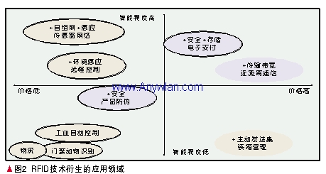

以RFID技术为基础,添加不同的技术特征,会出现多种不同名称的扩展应用领域,如图2所示。
图2中的智能化程度主要包含:芯片的可重复读写技术、芯片和识读器之间的安全技术、高速率数据传输技术、在无源或低功耗情况下传输其他动态信息的技术等。而价格低主要取决于芯片的大小尺寸、天线封装成本等因素。
可以看到,价格低廉的标签是RFID广泛应用于物流管理关键,而用于电子支付的RFID技术则需要考虑鉴权和重复记录存储,对价格则不是很敏感;标签的识别和无线传输同时也是传输环境参数的较好载体,这也是RFID延伸到是未来传感网络的技术基础;此外,RFID技术也可以应用于短距离无线通信领域,与蓝牙等技术一样成为家庭网络的候选技术。
就现阶段而言,价格低廉、传输距离适当、可广泛应用于物流管理的RFID技术是目前标准化组织和产业联盟的研究重点,也是国际标准化组织和产业联盟互相竞争的焦点。

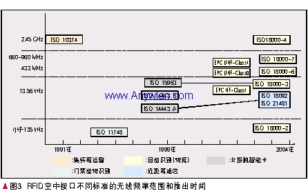

国际标准化组织ISO和EPCglobal在RFID的空中接口方面形成了多个标准,如图3所示。现有的RFID技术工作在多个无线频率范围内,常见的工作频率有:低频125 kHz与134.2 kHz;高频13.56 MHz;超高频433 MHz、860 MHz~930 MHz、2.45 GHz等。在相同的频率下也有多种RFID技术标准共存,比如13.56 MHz就有ISO14443 TypeA、TypeB、ISO15693、ISO18000-3等标准存在,不同的标准采用的无线调制方式、基带编码格式、传输协议和传输距离各有差异,不同标准的RFID电子标签和识读器无法互通。

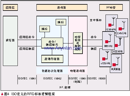

在ISO/IEC JTC31组的工作范围内,在ISO 18000系列标准的范畴下,对RFID技术及应用的研究相对比较完整[1-6]。目前很多RFID技术及应用标准仍在制订之中,尚未发布。此外,ISO/IEC SC17、TC122等工作组也已经发布了一些标准,这些标准相对比较成熟,在部分行业内已经开始使用。
根据ISO/IEC JTC31 RFID技术的标准化工作计划,ISO将RFID的国际标准分为空中接口标准、数据结构标准、一致性测试标准和应用标准4个方面。一致性测试标准主要针对的是电子标签和卡之间的空中接口和数据传输测试标准。此外,其他3类标准对应的逻辑架构结构如图4所示。

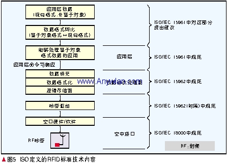

图5给出了ISO/IEC在RFID技术标准化领域的工作内容。

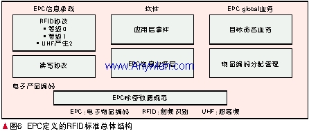

EPCglobal是一个产业联盟,以推广RFID电子标签的网络化应用为宗旨,不但发布了EPC电子标签和读写器方面的技术标准,还推广RFID在物流管理领域的网络化管理和应用,此外还负责EPCgobal号码注册管理组织。可以简单地将EPCglobal的研究范围总结为:电子标签(含电子标签和识读器的技术特性)、EPC、目标命名业务(ONS)(类似于因特网的域名服务器(NDS)系统,使物流环节能够共享EPC产品的产地信息等)、描述物品信息的标准化语言(PML)。
EPCglobal的标准化结构框架如图6所示。
可以看到,EPCglobal体系的标准化工作为4个方面:
电子标签和读写器的物品编码信息承载的技术要求;
EPC电子标签信息规范,即物品编码的规则;
EPCglobal提供业务方面,分为物品编码分配管理和目标命名业务;
软件方面的标准,分为应用层事件(与物流管理相关的数据采集和刷新等)和EPC信息业务层面(与物品信息对应的信息描述)。
与ISO相比,EPCglobal标准在电子标签和读写器的空中接口技术要求上略有差异;在EPC电子标签信息规范方面要求只能接受EPCglobal承认的代码,在软件标准化方面进展比ISO快一些;同时制订了EPC物品编码分配管理规则以及目标命名业务的措施推广EPCglobal业务。

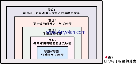

此外,EPC定义了电子标签的种类,按照电子标签实现的功能分为只读式、带附加功能的被动式、半主动式、宽带点到点通信主动式以及在可以和不同级别电子标签进行通信的无源标签等5类,如图7所示。
目前阶段在EPC联盟中重点推广的是只读的等级0(Class0)和Class1类电子标签或者是拥有少量附加功能的电子标签。到ClassIV和ClassV阶段可以看到,电子标签会朝着点到点的宽带通信以及电子标签之间的通信发展。
