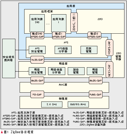

ZigBee协议栈由一组子层构成。每层为其上层提供一组特定的服务:一个数据实体提供数据传输服务,一个管理实体提供全部其他服务。每个服务实体通过一个服务接入点(SAP)为其上层提供服务接口,并且每个SAP提供了一系列的基本服务指令来完成相应的功能。
ZigBee协议栈的体系结构[6]如图1所示。它虽然是基于标准的七层开放式系统互联(OSI)模型,但仅对那些涉及ZigBee的层予以定义。IEEE 802.15.4-2003标准[7]定义了最下面的两层:物理层(PHY)和介质接入控制子层(MAC)。ZigBee联盟提供了网络层和应用层(APL)框架的设计。其中应用层的框架包括了应用支持子层(APS)、ZigBee设备对象(ZDO)和由制造商制订的应用对象。
相比于常见的无线通信标准,ZigBee协议套件紧凑而简单,具体实现的要求很低。以下是ZigBee协议套件的需求估计:硬件需要8位处理器,如80c51;软件需要32 kB的ROM,最小软件需要4 kB的ROM;网络主节点需要更多的RAM以容纳网络内所有节点的设备信息、数据包转发表、设备关联表、与安全有关的密钥存储等。

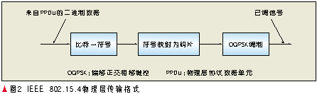

来自IEEE 802.15.4物理层协议数据单元(PPDU)的二进制数据被依次(按字节从低到高)组成4位二进制数据符号,每种数据符号(对应16状态组中的一组)被映射成32位伪噪声码片(CHIP),以便传输。然后这个连续的伪噪音CHIP序列被调制(采用最小键控方式)到载波上,即采用半正弦脉冲波形的偏移正交相移键控(OQPSK)调制方式。IEEE 802.15.4物理层传输格式如图2所示。
868/915 MHz频段物理层使用简单的直接序列扩频(DSSS)方法,每个PPDU数据传输位被最大长为15的CHIP序列所扩展(即被多组+1、-1构成的m-序列编码),然后使用二进制相移键控技术调制这个扩展的位元序列。不同的数据传输率适用于不同的场合。例如:868/915 MHz频段物理层的低速率换取了较好的灵敏度和较大的覆盖面积,从而减少了覆盖给定物理区域所需的节点数。2.4 GHz频段物理层的较高速率适用于较高的数据吞吐量、低延时或低作业周期的场合。

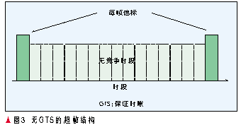

低速率的无线个域网允许使用超帧结构。超帧的格式由传感器网络的协调器定义。超帧被分为16个大小相等的时隙,由协调器发送,如图3所示。每个超帧之间由网络信标分隔。信标帧在超帧的第一个时隙被传输。如果协调器不想使用超帧结构,它将会停止信标的传输。信标可用来使接入的设备同步,区分个域网,描述超帧结构。任何想要在竞争接入时段(CAP)通信的设备都要使用有时隙的载波监听多址接入-冲突避免(CSMA-CA)。所有的传输要在下一个信标到来之前结束。
超帧结构有活跃和非活跃两部分。在非活跃部分,协调器将不和网络联系,进入低能模式。

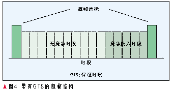

对于低延迟应用或需要特殊带宽的应用来说,网络协调器为它贡献出超帧的活跃部分。这部分叫做GTS。GTS由无竞争时段(CFP)组成,它总是紧跟着CAP,在活跃的超帧尾部,如图4所示。网络协调器可以分配7个GTS,每个GTS可以占用一个以上的时隙。而CAP有充足的时间留给基于竞争的接入的网络设备或想加入网络的设备。所有基于竞争的传输都要在CFP开始前结束,同样,GTS的传输也要确保在下个GTS开始前结束。

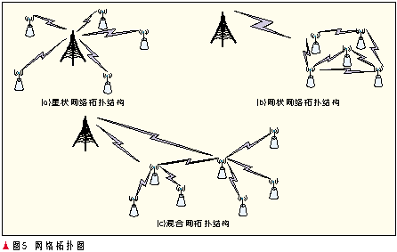

无线网络拓扑结构一般分为星状网、网状网、混合网(星状+网状),如图5所示。而无线传感器网络拓扑结构具有网络节点数目众多,网络结构动态变化纷繁复杂等特点,在此我们主要比较3种基本网络拓扑结构,并选出比较适合大型传感器网络使用的拓扑结构。
基本的星状网拓扑结构(图5(a))是一个单跳(Single-hop)系统,如传统无线网络。基站节点可以是一台PC、个人数字助理(PDA)、专用控制设备、嵌入式网络服务器,或其他与高数据率设备通信的网关,网络中各终端节点也可以不同。依据星状网的特点可以看出,当各个传感器节点距离基站节点比较远,传感器节点分布范围大时,这种拓扑结构是行不通的。因为传感器节点能量有限,如果每个节点都要保证数据正确接收的信噪比(SNR)值,则传感器节点必须以较大功率向基站节点发送数据,能量很快就会耗尽。
网状网拓扑结构是一种多跳的网络系统,网络中的所有无线传感器节点都相同,可以直接互相通信,每一次网络都会选择一条或者多条路由进行多跳传输,将所要传输的数据信息传给基站(图5(b))。网状网的每个传感器节点都有多条路径到达基站节点,因此它的容故障能力较强,而且这种多跳系统以多跳代替了单跳的传输距离,减小了源传感器所需要的发送功率。但是同时由于传感器网络节点数量大,中继节点数目众多,且分布随机分散,因此在网状网中查找多跳路由和进行路由维护和修复(自愈)是非常困难的,同时网络中传感器节点必须一直“监听”网络中某些路径上的信息和变化,以有效地传递数据,这些从另一方面增加了网络的能量损耗,减少了网络寿命。
混合网拓扑结构(图5(c))力求兼具星状网的简洁以及网状网的多跳传输和自愈性等优点。其中分层式的网络结构属于混合网中较为典型的一种,尤其适合节点数量众多的无线传感器网络应用。在分层网中,整个传感器网络形成分层结构。相邻传感器通过由基站节点指定或者自组织等方法形成各个独立的簇,每个簇选出簇首节点,每簇中所包含的传感器节点通过簇首所安排的机制将所收集的数据信息传给簇首,然后由簇首将所接收到的信息进行融合,再转发给基站节点。这种分层式网络中,传感器节点之间不是平等的。这种方法,既通过簇首的数据融合减少了信息冗余度,通过多跳减小了源节点的发送功率,减少了网络的能量消耗,又可以通过簇首的控制减小网络中大部分节点的传输范围,增加带宽复用率,同时使网络节点不必一直保持“监听状态”,减少了网络中路由和数据处理的开销,延长了网络寿命。这种分层簇结构拓扑协议尽管在传统Ad Hoc网络中也有大量的研究,但是传统Ad Hoc网络拓扑结构中的分层网络协议并没有考虑传感器网络中节点数量众多和节点能量及计算能力有限的特点,其协议不能直接利用于无线传感器网络中。因此,研究者在传统Ad Hoc网络协议的基础上,研究出了旨在针对传感器网络中各种问题的网络拓扑协议,使得拓扑协议针对性和实用性更强,采用这种混合网分层拓扑结构的典型协议有低功耗自适应分簇算法(LEACH)、传感器信息系统中能量高效的数据收集(PEGAGIS)、域值敏感能量高效传感器网络协议(TEEN)[8-9]。
综上所述,不同网络拓扑结构的选择是根据网络中节点与基站的相对位置,以及网络中的无线参数的不同而定的。当网络中基站的位置比较靠近传感器节点,甚至处于传感器节点中间,同时整个网络的分布范围比较小的时候,星形网络有其相应的优势,而网状网与混合式分层网络结构比较适用于基站位置比较远,传感器节点比较分散的情况。可以看到,尽管网状网拓扑结构鲁棒性比较强,但是由于需要清楚地了解各个传感器节点的位置信息,同时路由开销比较大,使得节点构造和网络实现比较复杂,尤其是对于具有移动节点的传感器网络,以上问题就更加突出。因此,为了节省功率,简便实现传感器组网,简化传感器节点,大多数传感器路由研究均基于分层式网络结构。
