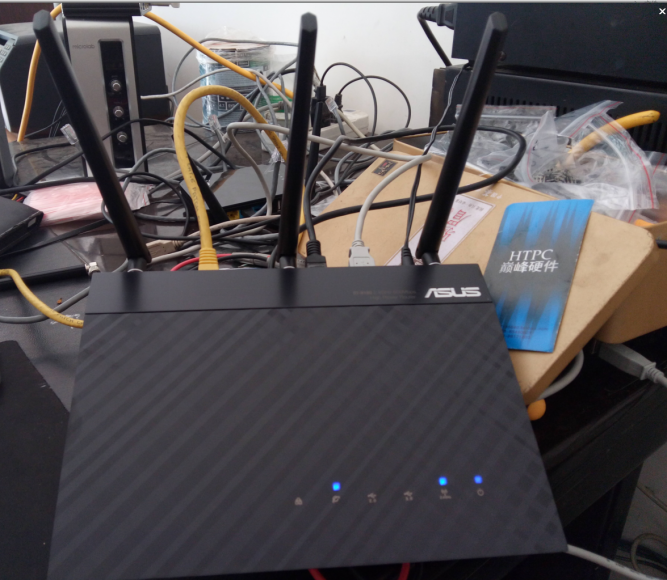

外观(桌子较乱

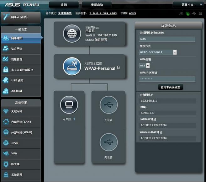

原厂UI简单易用、很简单
使用难度来说:ASUS AiCloud(很简单)、usb打印机(较麻烦)、下载(很简单)、vpn(很简单,稳定性还行大于两个终端会掉)

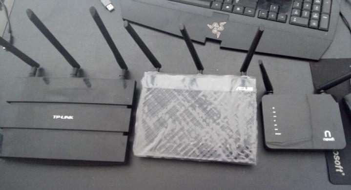

信号对比
普通笔基本电脑自带网卡:A/B/G/N/AC,乐视手机:B/G/N/AC宽带电信50M(普通二层楼房)
TP-4310    RT-18U    newifi Y1

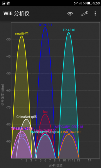

离路由一米远 (括号内前面的是笔记本后面是手机)
(信号都是满格) RT-18U(5.8M/S、5.6M/S)  TP-4310(4.7M、S4.3M/S)   newifi Y1(4.3M/S、3.7M/S)

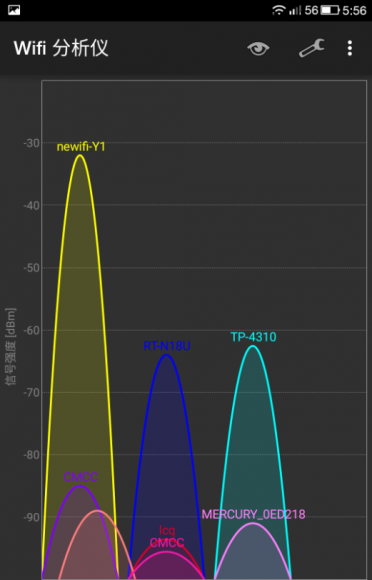

二楼
newifiy1信号满格、TP-4310信号两格、华硕RT-18U两格
速度测试 newifiy 1 2.5M/S 、TP-4310 3.2M/S、RT-18U 3.5M/S

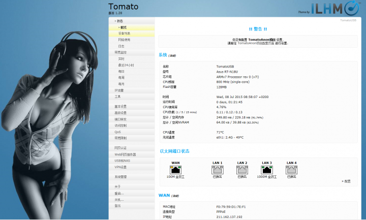

tomato

TOMATO  :   usb2.0 读23-28m/s写15-23M/S、USB3.0读41-47M/S写22-29M/S 打印机共享很简单
做以上测试,路由比较热,TT带温度显示CPU到75度无线45度,手放上面很热但是还能放手

高级软文呀。newifi,那可怜的3dbi天线,二楼居然还满格。确定楼主不是把newifi拿在手上截图的?

不错的散热片,够大够长,就是价格坑爹。new wifi和小米mini还比较厚道,就是闪存小了点才16M华硕信号好那是因为有二级PA/LNA电路。new wifi的有电路没元件

newifi信号有那么牛B吗
