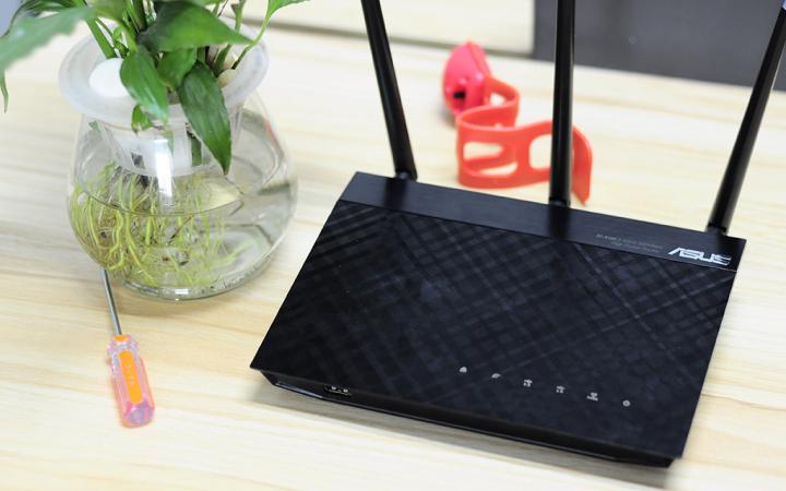

  来看看外黑色华硕家族式的交叉盖,简洁顶印刷和很奢华顶Asus logo显得很协调。
  左前面板设USB3.0插口,方便用户连接U盘,移动硬盘等高速设备,右下方是状态LED灯,分别显示电源、USB设备,及网络状态指示,比较简单明了。
  说实话为比较喜欢这组LED灯,神秘的蓝色,不刺眼,很柔和,但你也不会忽略她的存在,试想在一个宁静的夜晚,一闪一闪,柔中带刚,给我们的是科技的力量。不像某些品牌的路由器,充斥着暴力的亮,白天还没什么,晚上乱跳着向你耀武扬威。
  路由器灯左右两端为散热窗口,在非主动散热的设计中,这样的开窗设计算是一种无奈的补充吧。

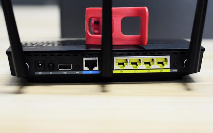

  干货其实是后面这排东西,5个千兆以太网RJ45接口,全部带金属屏蔽壳,尽可能带减少干扰及电路噪声,3根可拆卸全向天线、USB2.0接口、单独设计的WPS及Reset开关一应俱全。

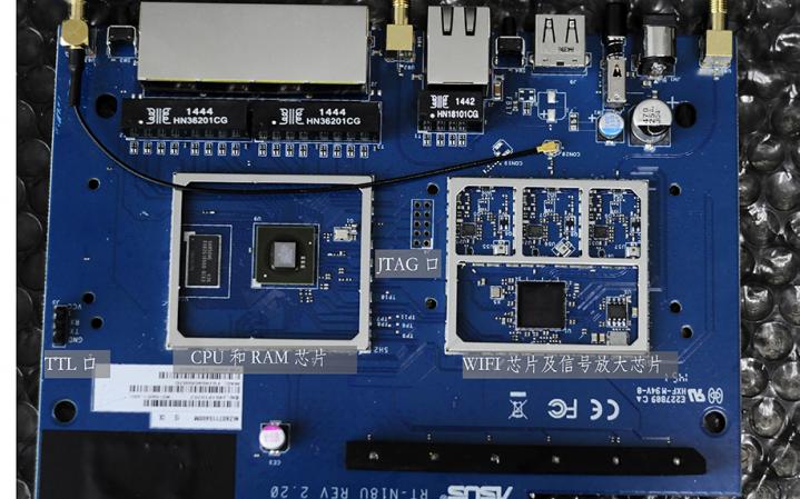

  硕大带散热器是最显眼的,这也验证拉为什么我拿到路由器时到第一感觉:重!的缘由了。深绿色大板,经测PCBA厚度1.8mm子元器件SMT艺焊接,很整,用料也很中中矩,没有看到以往拆机的各种胶熔胶的身影,也算是华硕的真吧。

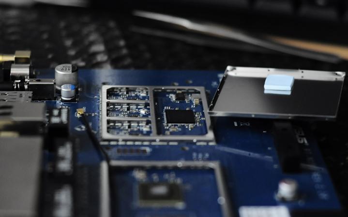

  继续拆解,拿掉散器,两片散硅胶,保发热器件与散器的良好热传递CpuWifi功能路分离,两个模被两个屏蔽罩结结实实的罩着。
  扒其衣衫,CPU和无线处理器赤裸裸的出咯,后印证了开头的参数,全是干货。
提示:撬起屏蔽罩的技巧是先撬起一个角,然后用力撬起整个罩子,注意周元器件的安全,不能及无辜
  板子的分部很明确,ttlajtg也都有留,如有需要可以搜索相关帖子来行研究。
  这就不多介了,在也没必要改什么。

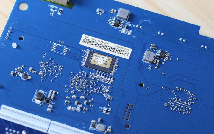

  再看看背面,就比规了,不过也要略微多表扬下,Flash居然没放到屏蔽罩里面,这难道是为了我们的折腾帝减少麻烦,方便我们刷机救砖方便考虑的吗?
另外,看到有一个预留的SPI Flash位置,莫非…… ,我多想了吗?还是留着最后确认吧。

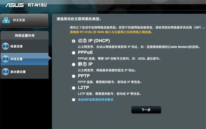

  新路由设置向导,满足你基本的上网需求,刚刚的。

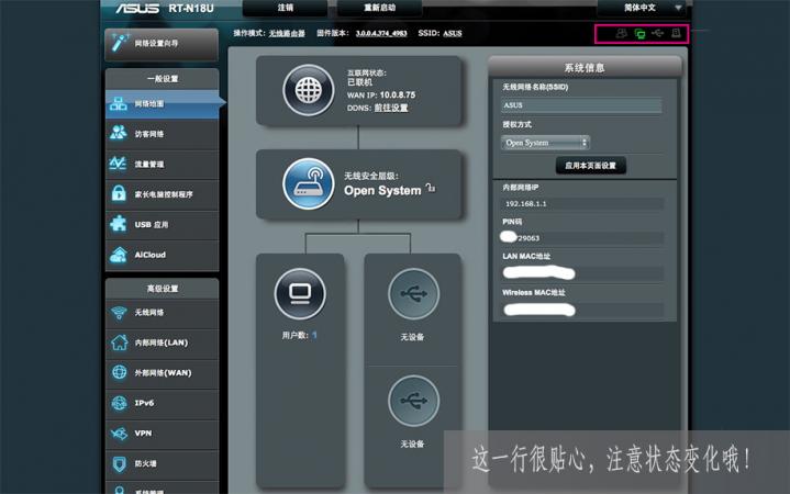

  家族式的状态界面,当前运营状态一目了然,左边是全部的功能列表,整机都功能都在这里,是不是看的眼花撩乱,不用怕,设置都 不复杂,常规功能可谓“你有我有全都有”既丰富又直观。
  面对CW者,你无处遁形吧

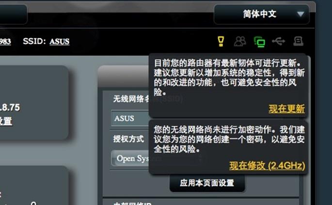

     记得看下叹号信息哦有新固件升级?你都不用去上网找,她自动给你推送了  RT-N18U官网固件及软件下载地址

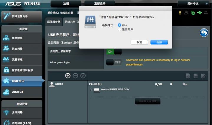

  有亮点的说点吧,首先USB功能很丰富,设置也很简单,像SAMBA,远程下载,FTP ,网络打印机这些功能都很实用,点点鼠标分分钟就能搞定。其他都就根据个人需要,就不多介绍了。
  具体的Smaba设置页面

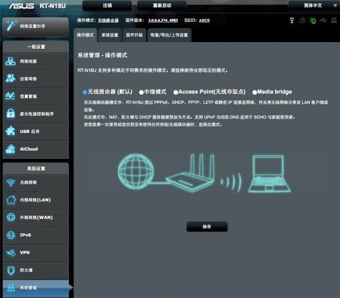

  最后再说说无线功能吧,按常理就应该先提及的,因为这个产品是无线路由器嘛,很常规很基本的功能做的到底如何?功能在下图种可用看到,都是常规功能,在专业设置里有无线开启时间设定,这个比较给力,在冬天再也爬起来关路由了~~
  从固件设置上可以看出,网络模式有4种之多,没种试过之后,发现没有最好用的WISP功能,只能说是中继,好在设置上并不复杂,实际使用起来也蛮不错。

   固件本身在易用性和用性上做的很到位,很多用功能在并不复置下得心手,有些功能也十分心,像一些警告性但黄色字体提醒,升固件自推送,实实在在着想但真,也是很智慧多选择个固件功能上而不多不多,不会人臃不堪的感,但从件角度属不宜,但OSD种一些文字本土化翻并不够完美,略粗糙。

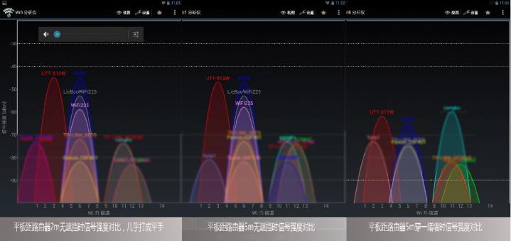

先看WIFI信号强度
  对比产品为企业级无线路由器:艾泰-UTT-进取型512W ,标配天线7dbx2。
  N18U的信号强度,测试机为Intel 6200AGN 300M双频无线网卡。
  图片编辑的有点大了,缩放后不是看的很清楚,但也应该能说明问题吧,穿墙后的信号衰减是很明显的,但对于家庭用户来说,这样的信号强度还是不错的,上图中最后的距离不准确,应该是9m的距离,就不修改了。
信号强度对比:
  艾泰路由器定位是企业级的,无论从发射强度和天线增益都是要高于N18U,也许这样比不够有说服力,但没办法,楼主没有其他更有说服力的设备了。
  对于上面的对比成绩,看来N18U也不甘示弱,保持着齐头并进的架势,在穿墙后,高发射功率高增益的512W还是打败了N18U,这样的结果并不意外,但也可以说明问题,N18U的信号强度不是徒有虚名。

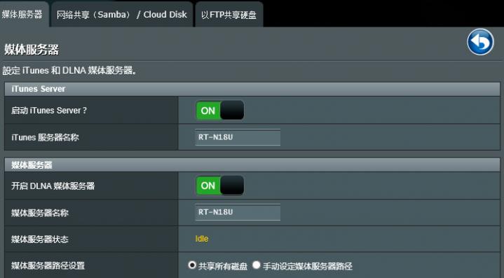

2.     媒体服务器中心:对Upnp标准支持OK,DLAN、iTunes 服务器,Smaba功能开启方便。

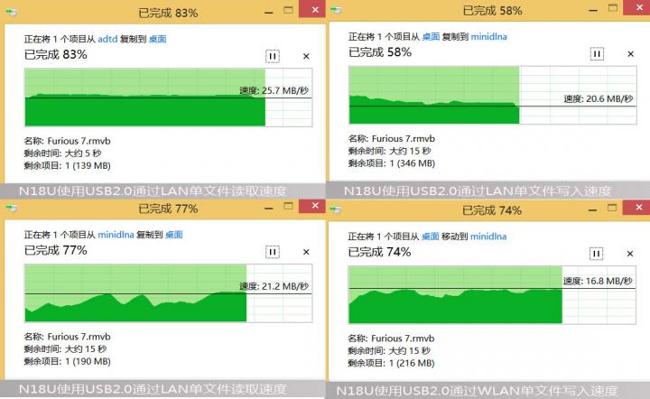

性能测试

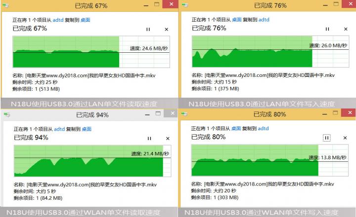

U  SB的性能测试环节,考虑到我们使用USB最多的就是外接大容量存储设备,进行文件传递或者离线下载等应用,所以对USB读写速度进行设置。
储存设备:USB 3.0威刚32GU盘
方法:copy统一的文件
  首先使用3.0接口下进行U盘在windows下的读写测试,作为路由器USB读写速度的参考和比照。
以上是USB3.0下的速度,速度还是不错的。
  以上是在N18U的表现,和在windows下相比,速递略有下降。不知道什么原因,整理图片才发现U盘的读写数据在有线下竟然差不多,有时竟然还写大于读??
下面进行2.0下的对比测试

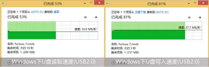

还是先看Windows下的表现:
我都开始怀疑我的USB3.0到底工作了没有,2.0跟3.0比较没见什么差距。
看下N18U的USB2.0接口的性能
数据很复杂,可能影响的方面比较多,跟预期差不多,完全秒杀我的hg255d的USB速度。

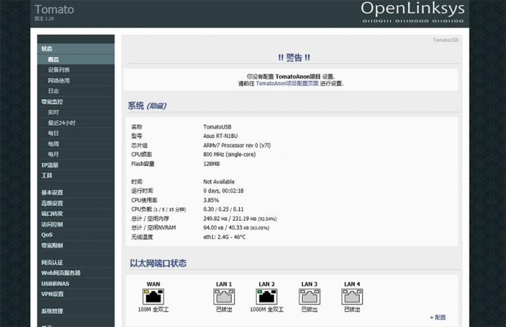

7.第三方固件试刷
  目前在网上流行到三方DD-wrtOpen-wrtTomato等固件可用松刷人,建使用Mini efc web页行刷新。
刷机方法:开机前Reset键,大概5sPower灯开始闪烁候,把电脑ip设192.168.1.x(非1
浏览器打卡192.168.1.1即可入刷机面。
接下来就不用多了,下面是使刷的几个固件。
A. DDwrt
  这个固件完全兼容N18U,固件更新率很快,可以使用原厂固件直接升级,升级完成后手动重启然后就可以刷其他第三方固件了。
  刷完后功能和原厂固件相比差不了太多,稳定性还行,对网络中继有需求的可以安装使用,这个固件是相对比较完美的,通过试用无发现大的bug,灯号和端口都正常。
  在DD下提取了cfe文件,发现不是普通的128K,而是512K,还好BCM的方案不需要EEProm,要不折腾起来很麻烦。另外对Linux专长对同学可用自己编译自己喜欢对固件,编译方法可在官网中学习。
B.Tomato
  刷完Tomato记得要复位一下,其他的还可以,启动速度较慢,功能和DD-wrt各有长短吧就不多说了。
C. Openwrt
  这个固件刷后很不完美,这里就不推荐了,自己可以去尝试编译,话说这个固件相当不错,可惜还得不断完善。
  通过以上第三方固件的试刷,发现N18U是折腾的不错选择,众多的固件可以满足不同需要的人,相对应官方固件而已,第三方固件更加开放,完全可以根据自己的喜好和需求定制,800MHzCPU加上256MRAM,匹配128M大空间Flash,这样的配置足够她完全成为你的服务器,你的文件站。
