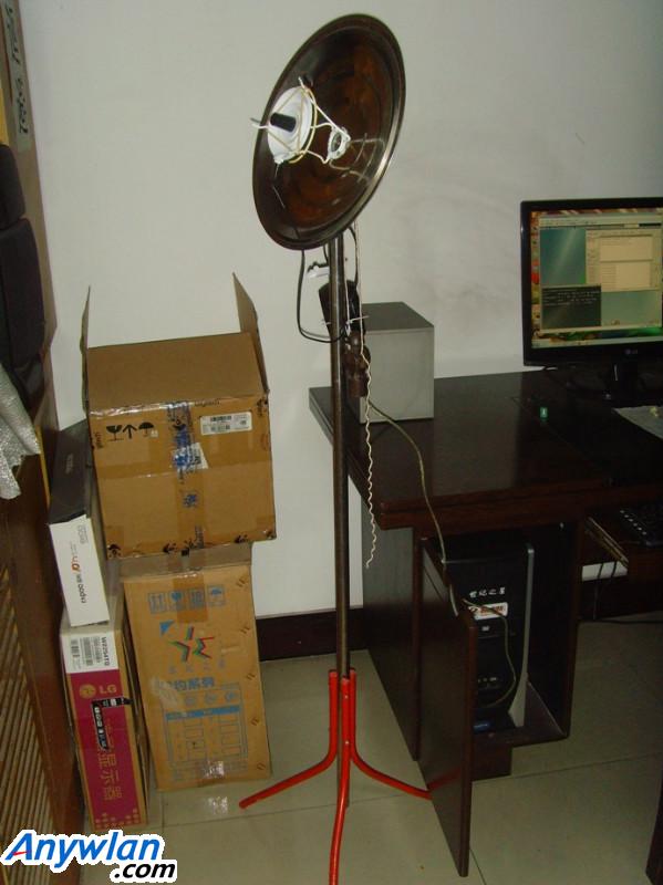

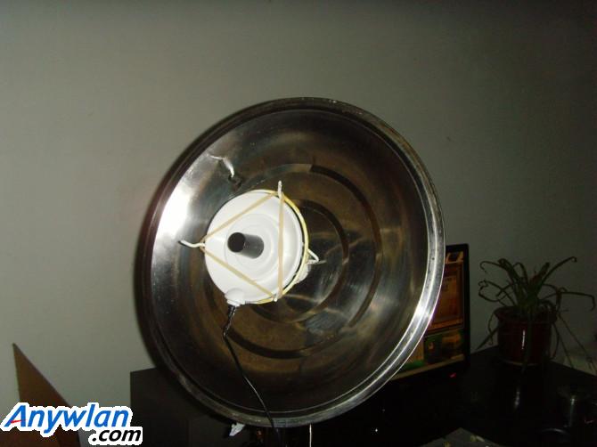

发表于 2011-9-3 18:21 |显示全部楼层
照网上的图,数据做的天线效果不及我随手做的天线好.....

发表于 2011-9-4 08:26 |显示全部楼层
这要是能好奇了怪了。。。这是小雷达。。你把方向整错了。。如果想用抛物面的话。你得把小雷达反过来。利用抛物面的反射信号来加强小雷达的接收,但要放在焦点处,而不是就简直的当反射板,呵呵。。。
好好学习吧,,
你得利用卫星锅来当反射面,把它放在焦点处,正对着锅。这样才有增益,而不是放在后面当反射板,你这样有啥增益啊,呵呵。。。还照着网上资料制作,,那的资料这样的露洞百出,而且不遵守科学?
