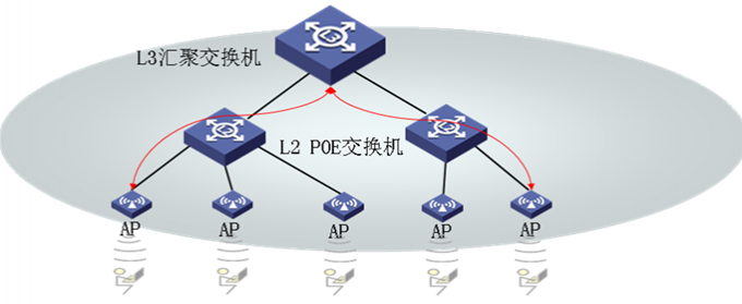

4 无线承载网络部署
无线承载网络由POE交换机与核心汇聚交换机组成,POE交换机通过超5类线给无线AP供电,POE交换机带有千兆单模光模块用于上联核心汇聚交换机。核心汇聚交换机带有千兆SFP光接口,用于汇聚POE交换机、上联城域网以及与校园网导通,核心汇聚交换机上部署Portal认证模块、ACG应用控制及行为审计模块以及AC无线控制器模块。
Portal认证模块主要用于与移动BOSS交互认证信息,ACG模块主要对校园网流量以及应用进行控制并对学生的上网行为进行审计,AC模块主要用户管理无线瘦AP。

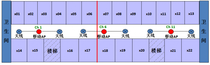

5.1 宿舍无线接入覆盖优化
将面板天线部署到学生用户的房间中去,通过降低无线AP的发射功率,从而尽量让无线信号在穿透一堵墙后基本衰减,从而达到在每层楼多布放AP的目的。
5.2 无线11n覆盖方式
目前针对校园网WLAN高密度接入区域,采用802.11n覆盖。

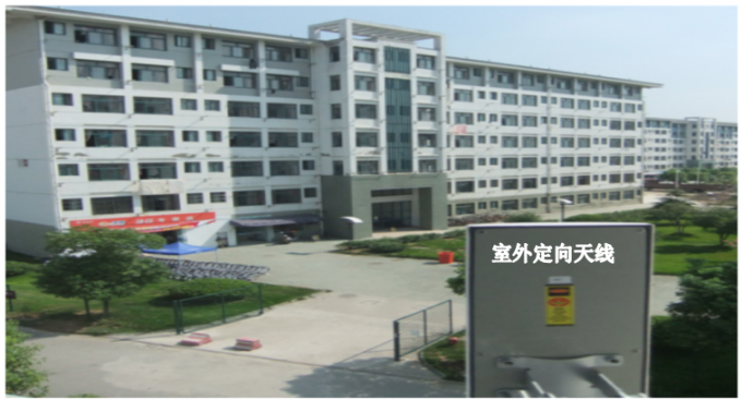

5.3 教学区无线信号覆盖
教学区属于无线用户非密集区域,在空旷的大厅位置可以考虑采用AP放装的形式,在教室可以考虑采用室外向室内覆盖,如下图所示:

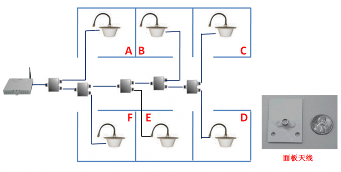

教师办公室一般为对门设计,因此建议采用室分设计,如下图所示:

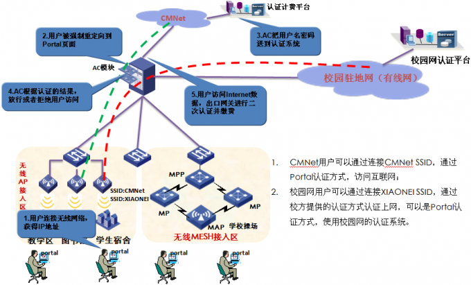

校园网用户可以通过连接XIAONEI SSID,通过校方提供的认证方式认证后访问校园网资源,可以是Portal认证方式,使用校园网的认证系统。
6.2 CMCC用户接入
CMNet用户可以通过连接CMNet SSID,通过Portal认证方式,访问互联网,具体认证流程如下:
1)、 用户连接无线网络,获得IP地址
2)、 用户被强制重定向到Portal页面
3)、 AC把用户名密码送到认证系统
4)、 AC根据认证的结果,放行或者拒绝用户访问
5)、 用户访问Internet数据,出口网关进行二次认证并缴费
