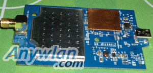

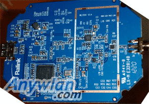

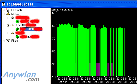

8187+6649
* C; ?. s& U' o  T0 G1 @/ c图1
, m3 ~5 p& S: b+ \2 B( D7 w
, h( Q: E6 B' L) }/ K* p图2

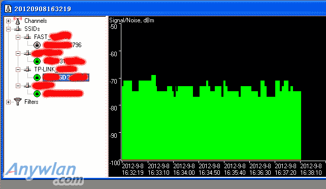

$ g* V; ~' f# X! [- M  f' F8 o3 P9 @
! x# D+ i; D  i4 o0 o图3

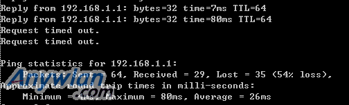

3070+6669- p, w- \! T6 Z
图4

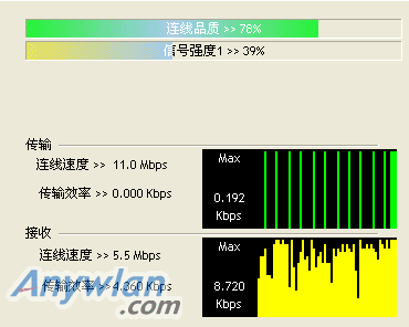

6 q$ U4 L% g  g4 [8 T; \: Q" s+ z
图5

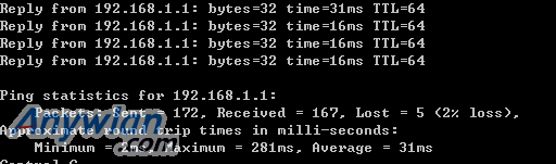

5 g7 }0 o" w: u' ^" E
图6: }: E) ]9 Q1 L

分析:6 D; u3 Z( Q: R4 u) s" A6 t, z/ x
用图2和图5对比可以看出,在信号强度方面,8187 + 6649完胜3070 + 6669,但是可以看到图2中的绿色部分不连贯,这是因为图1中的链接质量很差,频频地找不到路由器。/ _6 A; i! u' Y
; r1 ~& }6 w7 l再看图3和图6,8187+6649的丢包率高达50%,而3070+6669的丢包率只有2%(注:测试时间大约3分钟)。, e$ c5 k/ P2 H$ w' \- \
5 h) q4 K4 V& }+ i3 ~$ K2 v5 k( E
这就造成了虽然8187+6649的信号强度高,但其链接质量低,因此打开个普通的网页也得刷新几刷新,看在线视频时都很难打开。
, S8 Y$ j; R7 ~, ^而3070+6669虽然信号强度低,但连接品质较好,经实测,看优酷标清视频,半点儿都不卡。
# ^2 a) O6 c. K  q
3 G2 j9 z. v9 \. u1 k) i总结:选择大功率网卡时,稳定性比高功率更重要。

8187+6649标称的功率比3070+6669高出一倍。而事实上接受同一个远距离信号时,8187+6649的信号强度也确实比3070+6669好许多。但8187+6649的问题是超级不稳定,丢包严重。
1 T! N3 {! Z6 U2 N6 s; I, j' u" F7 y) i( v, ?/ i
并非无线网卡功率高就会造成不稳定,也不是说8187L芯片的网卡不稳定。我个人觉得稳定不稳定和卡本身的设计有关,当然,这从外表是看不出来的,只能实际的测试。& o7 u4 t/ u" B
要看外表,8187+6649做工不错,还带散热片,还带屏蔽罩,全副武装,超吊。3070+6669的做工就稍差了点儿,明显有手工作坊的痕迹。
