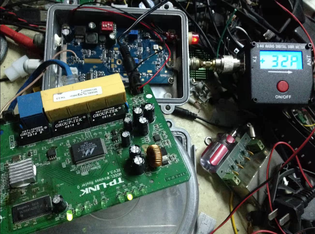

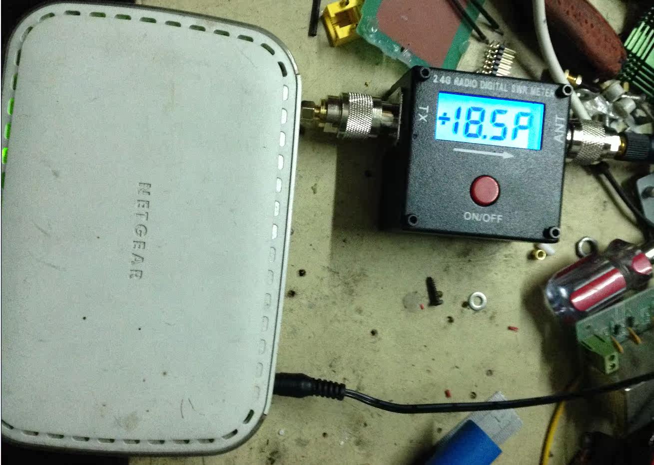

ROCKET M2
20M 模式 2437  发射功率在24DB
10M模式  2437  射功功率在27DB
2.7的功率最低17DB
山寨340  17.5DB
网件刷DDWRT 功率调到251mw 测试18.5

发表于 2013-12-21 15:43 |显示全部楼层
哥们,山货340G刷ubnt你测的的数据是多少?怎么不上?

发表于 2013-12-21 15:57 |显示全部楼层
山寨340 17.5DB

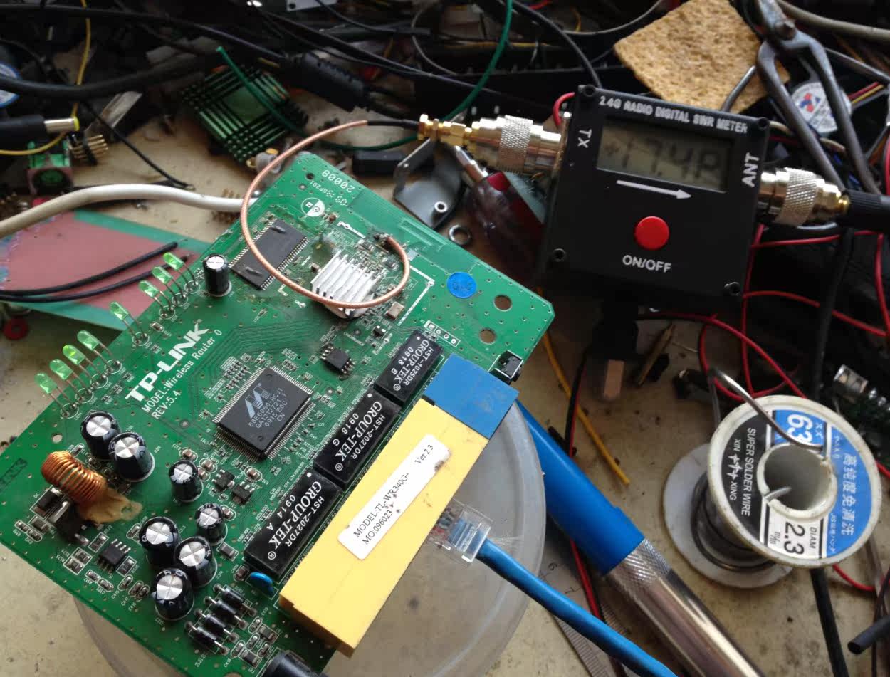

发表于 2013-12-21 20:15 |显示全部楼层
cqp10678 发表于 2013-12-21 19:08
对了,兄弟麻烦个事。有时间测一下山货rock M2 的dbm,谢谢了。我等山寨兄弟在这谢谢了。
测试了一个150M 版本
2437 在14DB 40M模式
2412 在17DB 40M模式
想要达到最大功率只有开启10M模式 最高测试到22DB个别频道
2397测试 40M模式 在 18DB
换了几根不同的天线 对功率也会有影响
左边第一根测试17.3  第2根测试15.5 第3根测试14DB

发表于 2013-12-22 15:09 |显示全部楼层
cqp10678 发表于 2013-12-22 13:30
多谢兄弟。看来山寨的东西,功率基本都已经定下来了。
测试了一块迷你小板 150M 抄板  40M模式基本都 是在17DB

发表于 2013-12-22 15:36 |显示全部楼层
上面那块板子我也有一块!可以考虑把天线搞成一个50欧姆的标准负载在进行测试!
