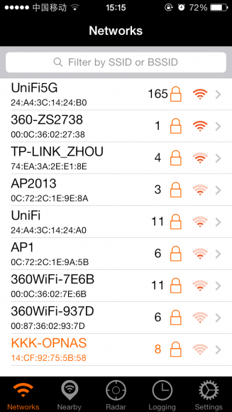

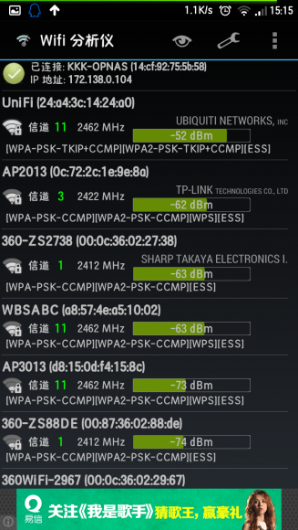

测试SSID:        UniFi              2.4GHZ
                       UniFi5G          5GHZ
测试客户端:小米M2 装WIFI分析仪  (不支持5G)
                     iphone5 安装WiFiFoFun (IOS安装版的WIFI分析仪无效.只能将就这用个)支持2.4和5G
A点测试数据
B点测试数据
C点测试数据
D点测试数据
从测试数据来看.UniFi UAP-AC 5GHZ信号在整个办公大厅这种信号复杂的环境下.完全能做到全覆盖.而2.4GHZ也能胜任该环境.综上所述:UniFi UAP-AC 完全能满足的办公大厅员工的上网需求,

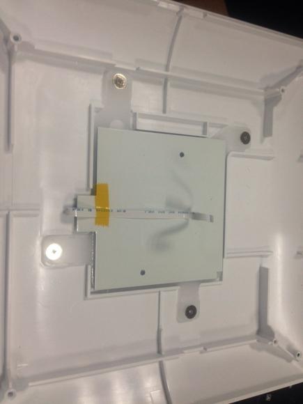

板子的全貌,一共六片整列式天线组成(难道会是类似与这样天线?
X-sense"灵动"天线矩阵架构http://baike.baidu.com/view/9870813.htm,尽显大厂锋范,.天线接头部分用热熔胶固定.,有效的解决了天线脱落,增强使用中的稳定性
2.4GHZ和5.8GHZ独立网卡部分,独立网卡增加设备的稳定性.以及减少2.4和5.8的相互干扰.上面的小快铝散热片似乎压不住网卡的温度.,建议厂家改良.换成铜或者改为主动式散热.
放大器部分.!  什么型号未知.,求大神科普
这个应该是陶瓷的散热片吧
LED部分.启动之后是白色的灯交替闪烁.正常启动后是蓝色灯呼吸灯。
