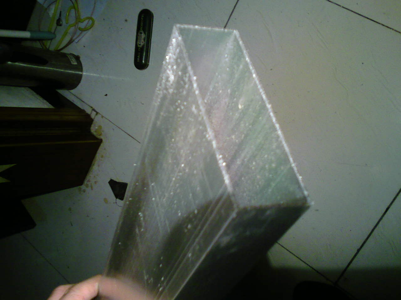

铝管现在在家庭装修上大量应用,这是个好东西。但那一种又能用?最后,做天线成了看好材料,记下数据,回家开电脑,看看行不行的,在去市场转,记数据,算一下,又去转。店主以为来了位大买主,一阵忙。
我最后选到一种最普通的铝管料,内部尺寸是24MM*74MM,厚度1MM。2米30元。
这东西是有回收的易拉罐做的。一般是小厂搞的,表面拉丝一道道的。选一条工整的还要给老板上烟。但内壁还算光滑。

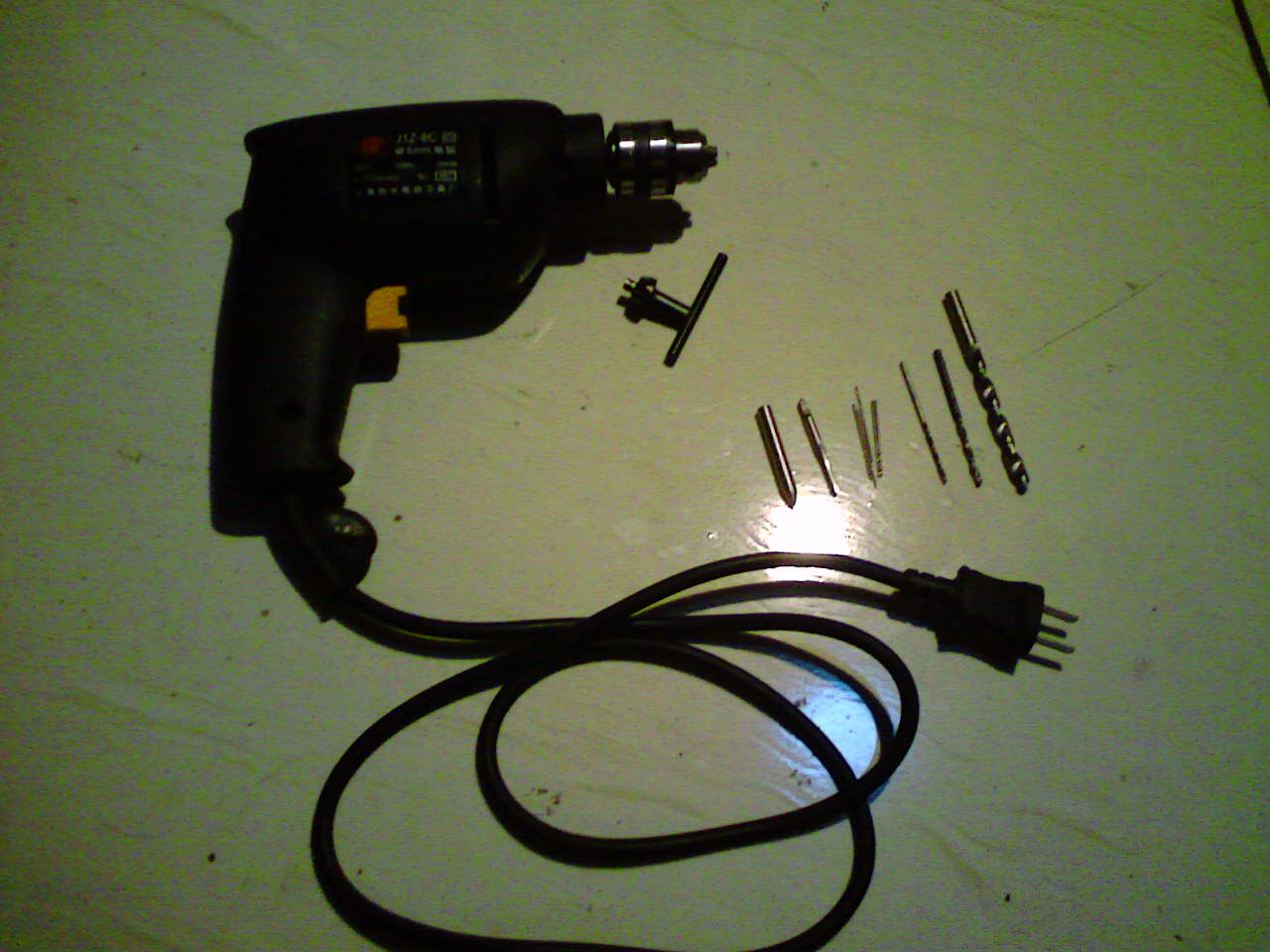

最大最高级的工具是小手枪钻250W,最精密的测量工具是卡尺,我都没有太讲究,就买了最低价的。算是设备投资,将来可能也能用一用。花了125元。看样子一条开槽是收不回投资了。
哦,还买了钻头1MM,2MM,2.5MM,3.5MM,6MM,还有一个丝锥3MM,又投了不到20元。

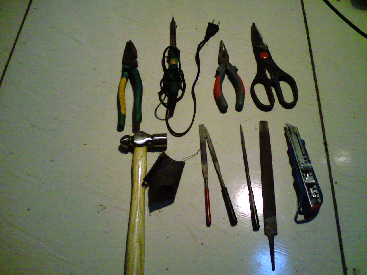

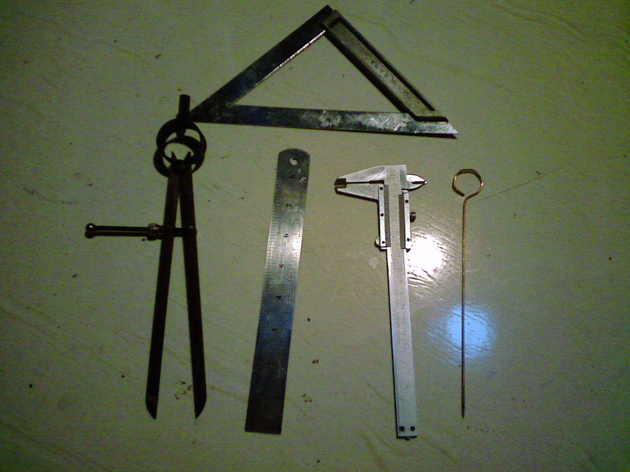

其他工具都是最DIY必备了。画线针和一个叫样冲的东西是自己磨的(用别人的砂轮机)
注:画针是用焊条磨的,是钢质镀铜。

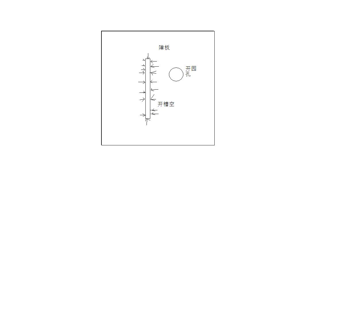

        先说障板,在一个空间起一道墙,这个墙就是障板,如果有一张大铜板(铝板,铁板。。。),放在我们面前,它也就是障板,它的最大特点是这个障板和我们身处的空气物理上是两种物质,有介质边界。我们用的放射板就是利用了,这种不同性,才有了反射。
  障板和我们的空气交界面,介质是不同的,不同介质都对波有反射作用,一块木板可以反射声波,玻璃和空气交界面可以反射光波等,对应的物理词是吸收,现在吸收是很热门的东西,隐形飞机,汽车消声器等。
   下面说说开槽偶极子,如果我们在一个有反射(吸收)作用的障板上开一个槽,由于在障板前被反射(多少也有点吸收)掉,开孔部分波是穿过去了,这样在开槽的边界上,就有了三种情况,反射弹走,吸收,完全通过。也就是这三种不一样,三种差异,就是边界场状态不一样,在天线方面叫电场不同,电场差,电场不同。对这种不同,就有了偶极子说。
   偶是成对的意思(最基本解释不是这样),开一个方槽,又于槽有宽边,窄边是有差异的,但它们又有中心对称,如果开个园,有对称性,但差异没有了。
其他形状也可搞偶极子,但没有可加工性。
  开一个槽,就可以等效一个偶极子,形成运流电流,再开一个,就可成为偶极子对,但开槽宽多少,长多少,怎样取得最大场电流?这个电流怎样收集,成为增益DB?那就是开槽天线的问题了。

发表于 2009-6-2 16:26 |显示全部楼层
你的画线针式铜的?应该找一个钢丝来打磨。
