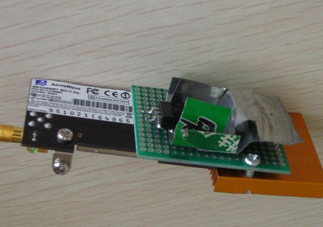

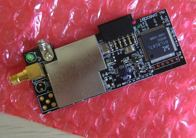

我是一个老DIYer了。新搬了家,用笔记本发现周围有几个无线讯号想试试看可以CENG网吗?
看大家对华硕AW-GA800BT评价不错,我在淘宝买了一块。
天气太热,不想去电子市场买元件了。找来一些废物,拆些元件,开始DIY了。

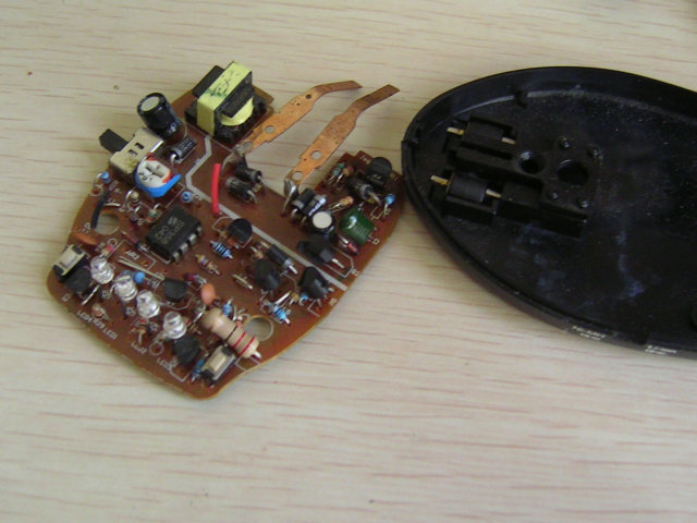

一个旧鼠标,用它的USB线

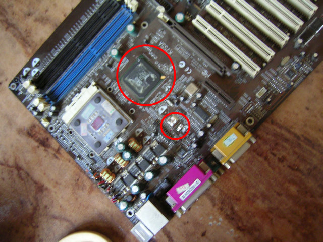

一块废的主板,拆了上面的散热器、电解电容和三端稳压器
一个废的手机充电器,拆电阻用。

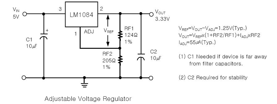

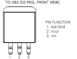

为解决3.3V电源,需要一块稳压器。在主板上找到了一块1084MC。上网查是块5A的可调稳压器。(用在这里真是大材小用,呵呵)
这个稳压器还得配两个电阻,把手机充电器的电阻全焊下来。把阻值输入我做的一个Excell表中,终于找打两个配对的。200欧姆和330欧姆。
电解电容主板上太多了,找了个头差不多的就能用,而且质量特好。接5V的我用的是1000μF/10V,接3.3V用的是10μF/25V

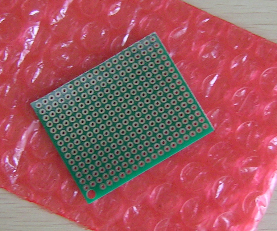

找了一块万能印制板的边角料。。东西就备齐了。
在这块印制板和散热器的相应位置各打两个孔。固定网卡

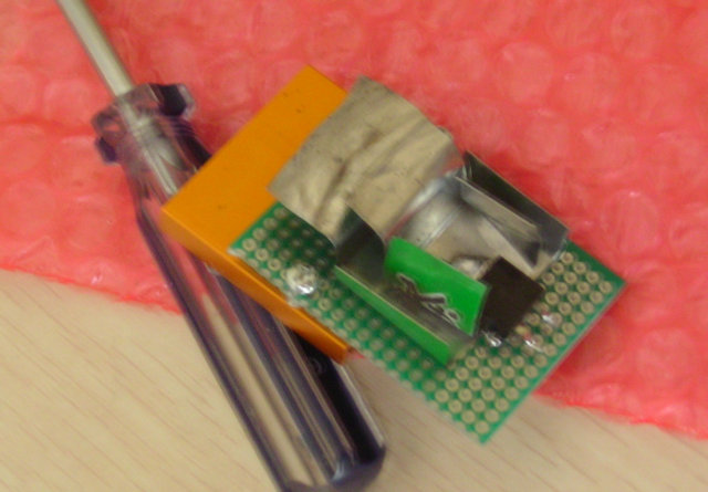

首先把3.3V电源做好:找了个茶叶桶,剪一点铁皮做散热器。因为1084的散热器是接输出的,对地必须绝缘。就用这个印制板固定吧。
做完后发现这个散热器根本不需要这么大,,
只要一小点铁片或铜片能把稳压器固定住就可以了。不太发热的。
下来该改造网卡了

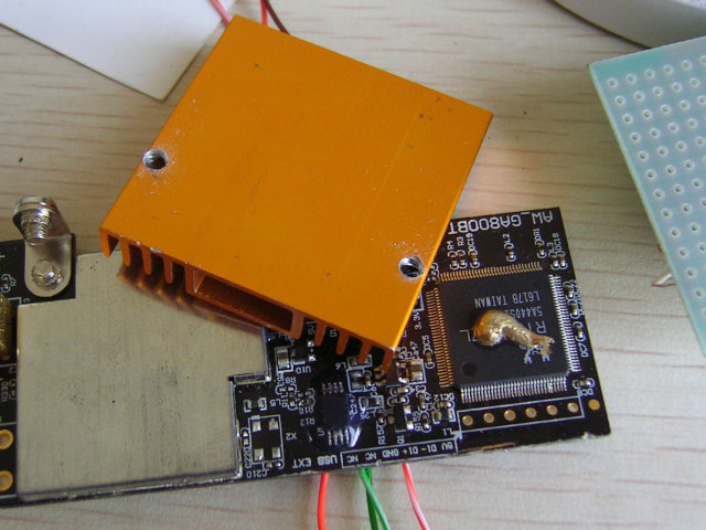

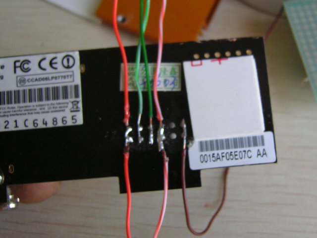

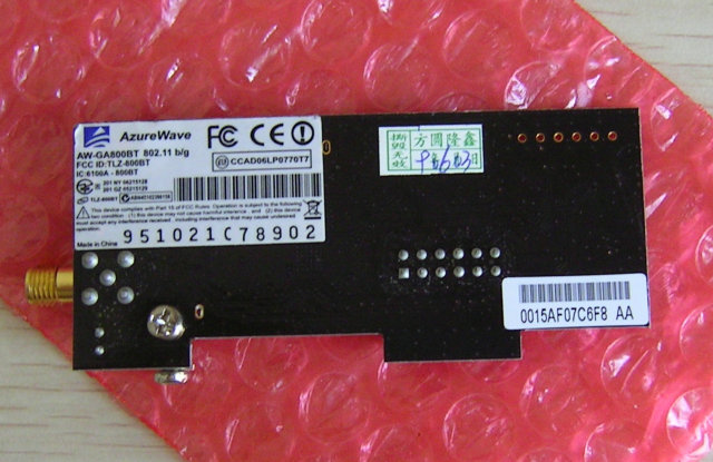

如图焊上5根线。在8187芯片的背面贴几层硬纸片增加高度
给8187芯片上点导热膏(呵呵,我加的太多了,搞得很狼狈,你一定要少放哟),就可以固定了散热器和3.3V板了。

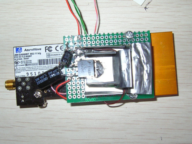

接着焊好3.3V板的连线和电阻电容
把接USB的连线焊到万能板上。为了牢固起见,可以在USB连线上滴点热熔胶,就大功告成
今天先写到这里。明天再写测试报告。

实际上散热片不用那么大,我用商家带的小片,调大功率后,8781实测45度,  稳压是最热的地方,加了个小散热测52度,
