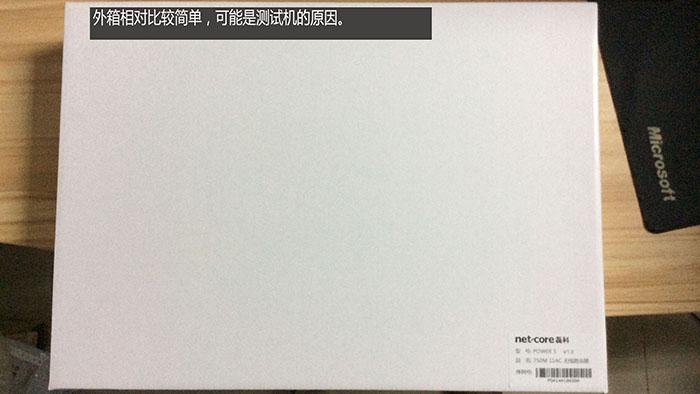

          首先,不知道是不是由于是测试版本的原因,外箱格外简洁,只要标签纸一个,其他都是白板,但包装盒很大气。
内部
内部
      打开外箱,抽出内部纸盒,路由器稳稳的卡在里面,由于是非可拆卸3天线,所以天线是伸着的,也许是这个原因,才需这么大的包装吧。

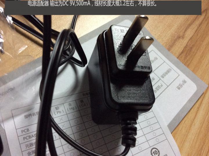

充电器
      电源适配器特写,规格是9V500mA的开关电源,体积不大,很小,但经过我1晚上的试用,摸上去还是温温的,发热很不错,寿命就应该不是问题了,就是线材短了点,目测1.2M左右,不过也应该不影响家庭使用。

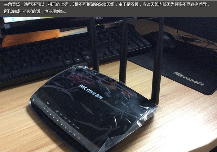

      路由器就放到最后出场了,看!外观还行吧,拱形设计,底部面积很大,前后都有凸出,放置起来很稳,三根天线傲视群雄哦,经过之后的研究可知中间的一直是5G专用的,两边的是2.4G使用的,由于是不可拆卸的,应该不会出现安装错误导致信号不问的问题存在的。

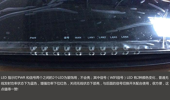

        再看路由器前面的LED指示灯,整排下来,略显多了,认真看一下,和其他路由器不同的就是“信号这个;另外少了USBWPS等这些常见的字眼。从这里也可以看出这个机器的大致功能啦。

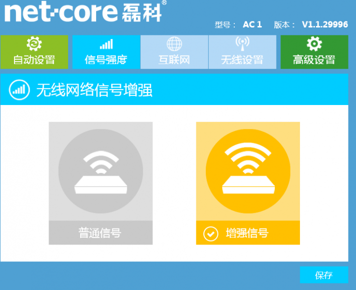

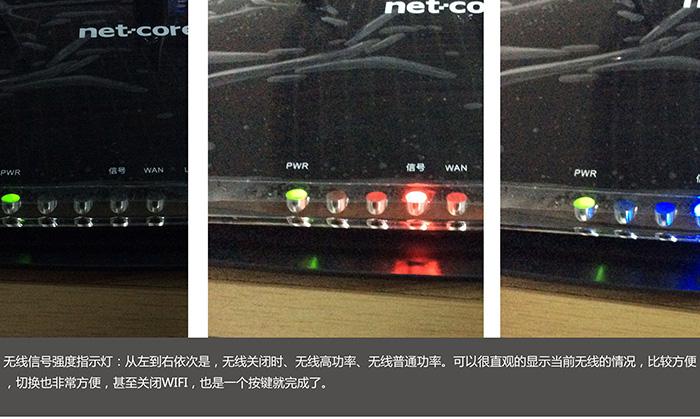

      插上电,不难看出,电源等和网络(LAN&WAN)都是绿色的,信号灯还是双色的,研究后才知道,这个是集信号强度及开关状态的指示灯,WIFI关闭时,此灯不亮,普通强度时亮蓝色,高功率时红色,并且切换时相当方便,后面会介绍,这点比较赞哦。

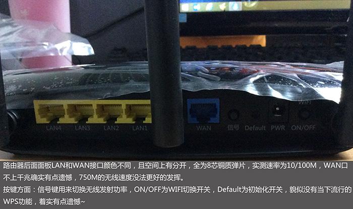

再看看后面接口,8芯全铜弹针,用料很足,蓝黄不同外观给插线带来不少方便,最明显的是就是WIFI 一键开关和无线功率一键切换这些配置加上前面的状态指示灯的配合,让那些复杂又略显神秘的操作瞬间变得无比便捷,很不错。美中不足的是没有WPS功能,也没有WPS按键了,对于那些像我一样比较懒的又爱CW的同学们有点小失望,算是不足之处吧。

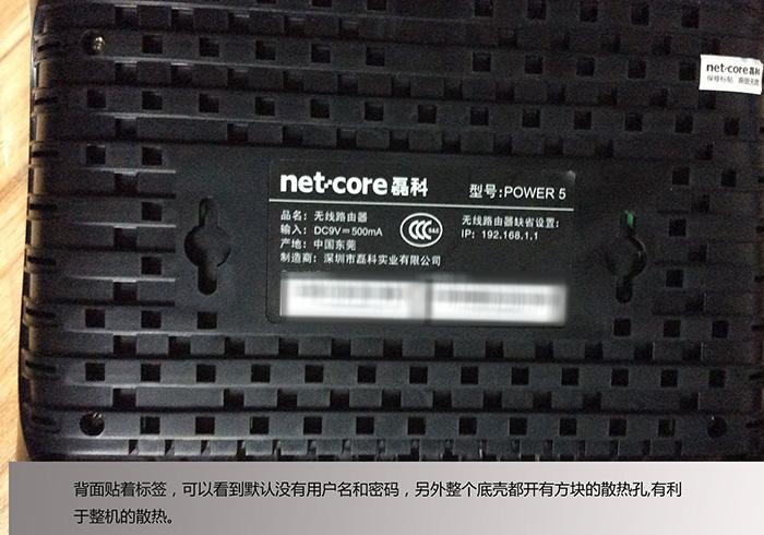

翻过路由器,其背面一眼看去全是开的散热孔,中间贴着标签,MAC和出厂编号等,从上面我们可以知道默认访问地址为192.168.1.1,直接访问,没账号密码,还是比较方便的。

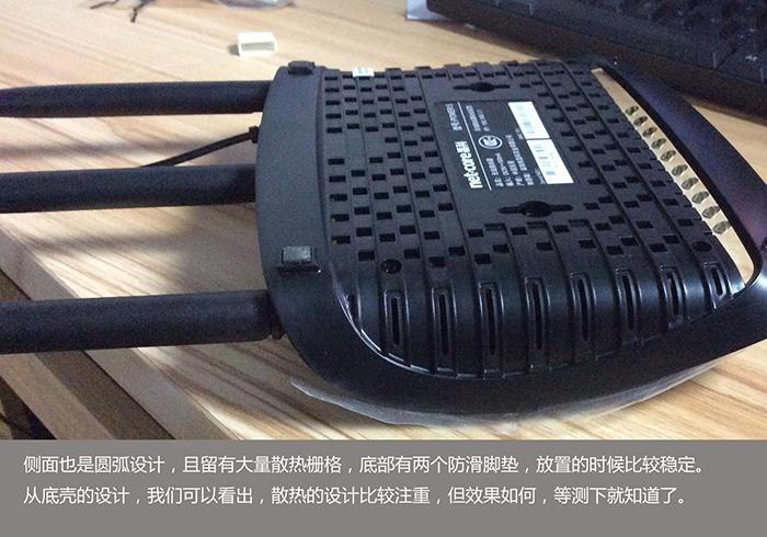

侧面也是散热栅格设计,从这些可以看出设计者很注重散热,但散热效果到底怎么样,由于手头有测温设备,以后的测试里准备大致测算下,大家拭目以待吧。

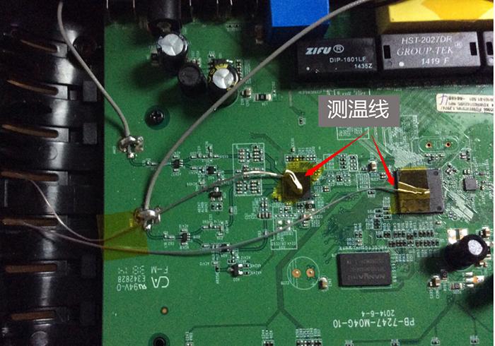

内部
内部

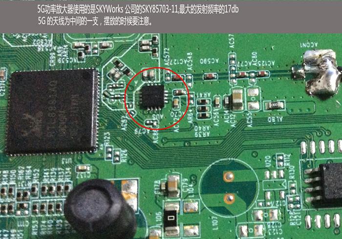

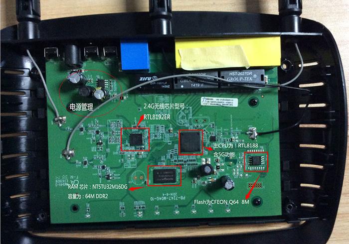

          拆机过程就不多说了,机器没有使用防拆螺丝,4个普通十字螺丝拧下后,撬开卡扣后它的小心脏就映入眼帘了。(貌似少打了颗螺丝)由图可以看出,用料还算不错,8M Flash,64M的DDR2内存,RTL8188 CPU及5G射频芯片,及RTL8192 300M 2.4G无线芯片,都是当前主流配置。从细节上看,板子做工及电源部分的用料略显简单,天线的焊点不够圆润,天线的馈线比较凌乱,底壳边沿留有卡线的线槽,还不错,就是那个美纹纸搞的不专业了,粘度应该不够,线松开了。
放大器
放大器
      另外,PCB设计上Layout时没有防屏蔽设计,主要芯片裸露,无线IC 和CPU上均没有散热片,这些应该算是一个小小的遗憾。
基于以上配置和设计的性能怎么样,只能到以后的测试中见分晓了。
温度
温度
手头刚好有热电偶测温设备,就粘了2条测温线,待以后测试重要IC的温度。
          总结一下:从拆机来看,此款路由器PCB部分做工还算过得去,只是电源部分略显简单一些;另外,细节上处理的略显不足,RTI8188这个SOC集成交换、无线5G,在待机量和大流量下的功耗是很大的,发热量势必不低,如果能再上一个散热片,性能和稳定性应该有所提升。

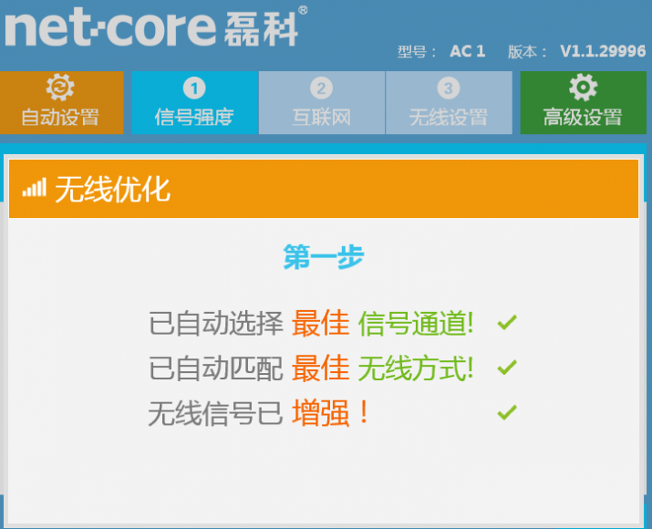

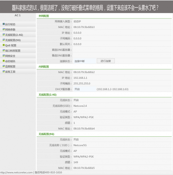

          登陆管理页面,先进入快速设置页面,其他的不用说,一般用户用这里面的几个项目就可以爽歪歪的上网了。
         然后在高级设置里,就进入了全功能设置的页面,折叠式的菜单,功能上应有尽有了,下面捡几个常用的说下。
    无线
    无线

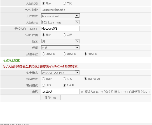

           在无线设置里,2.4G和5G的SSID可以按各自命名,中文名字应该也可以,而且有各自的开关选项,可以根据需求打开和关闭2.4G或者5G的WIFI信号。无线加密也是常规那几个选项,就是没有WPS的身影。在无线模式选项里,原厂固件有点捉襟见肘了,只有AP模式,5G和2.4G都一样,只能作为AP使用,在流行万能中继的当下,还真是不和谐。
                另外,信号增强设置只能在2.4G下起作用,5G的功率设置在设置页面有5个等级可调。

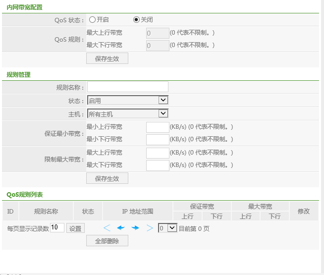

                固件中的QOS功能比较强大,可以分组设置,可以以单独IP 或者网段进行设置,以最佳的规则来适应你的需求。

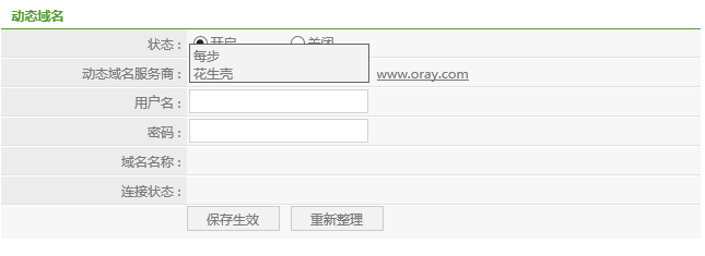

          在DDNS方面,内置的有最常用的花生壳,我最喜欢这个,一直用它做解析搞VPN服务器,以前不知道有“每步”这个服务,有机会研究一下,其实DDNS的服务商还有很多,要是搞个自定义就更完美了。
           其他功能就不一一介绍,功能上还是挺全面的,比如虚拟服务器,DMZ主机,远程唤醒这些功能都很实用,就说说不足之处吧,不带WISP比较遗憾,还有就是没有VPN功能,客户端和服务器都没有,感觉这2个功能比较实用。
           总结:固件对于一般用户,无论是功能上和设置难易程度来讲,都是不错的,很容易上手,傻瓜式设置,非常方便;但对于当下屌丝需求的WISP中继,VPN服务器等高阶应用支持不足。

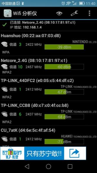

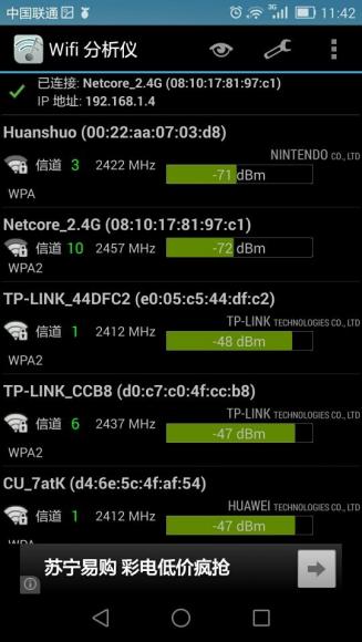

      1、信号强度测试:
          说起性能,首先就应该说信号强度测试了,在信号强度上,分为2.4G和5G两个频率下,主要是测试在普通功率和增强功率下的普通环境和穿墙环境下的表现。
    测试设备终端为:华为荣耀6
    测试软件为:WIFI 测试仪

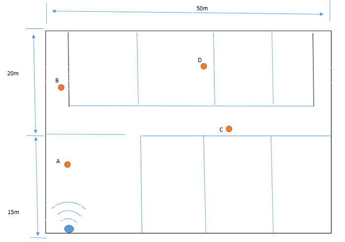

    测试点示意图:
    测试点位置
    测试点位置

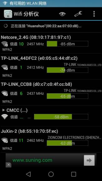

    蓝色为墙体,下图为2.4G信号强度,5G的没有截图,5G的穿透性不强,没有可比性。
    A
    A
    A点
    B
    B
    B点
    C
    C
    C点
    D
    D
    D点

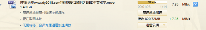

    100M光纤使用迅雷离线下载时速度如下,此时信号是60%,一般使用是没什么问题的。
    不多说,一张图表面问题,截图电脑在A点。

    之前拆机时有粘2个温度探头在无线IC 8192和CPU 8188上,今天派上用场,大致测温如下表格:
    以上数据并不代表实际数据,只是简单测试,仅供参考。
    从以上表格中看出,在高负载下,无线IC 和CPU发热量真不小,如果在35℃环境温度下,应该比这个更高,但就几天试用来看,此产品的稳定性还是可以的,中途没有发现无法上网现象。
