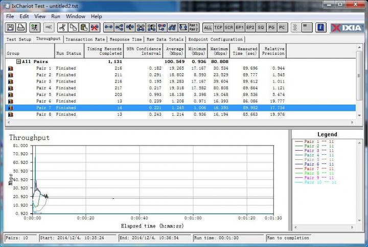

     首先感谢群主感谢日线给我参加测试的机会
客套话就不多说了,黑龙江牡丹江XX林场无线覆盖区域,室外温度-25度以下,首先日线和普通线都在室外待了一夜。我们首先测试日线100米长度低温情况下的吞吐量测试。
10线程测试结果出来了,效果非常好。其次我们看一下普通网线,安普的室外线
只能说100米网线他们的损耗是差不多的,但是大家看第三项测试结果这个普通的
这个日线的测试结果截图
数据说明一切。日线赞一个
这次申请到的测试网线100米,等下次发货整箱的PK整箱的再测试一下。
待续···········

测试不严谨
还要测试一下室温下两种网线的对比。
安普的室外线本来就很差的话,在任何温度下都差,就显示不出来温度到底有没有影响。
我猜温度对这个测试是没有影响的,金属的导电性一般会随温度降低而升高.  所以低温对网线的数据传输没有负面影响,低温只会影响网线外皮的寿命。

发表于 2014-12-6 11:29 |显示全部楼层
gw1357 发表于 2014-12-6 10:43
测试不严谨
还要测试一下室温下两种网线的对比。
如安普室外线真如你所说:很差的话,那室外-25度测试出来还能有如此的数据么???

发表于 2014-12-6 14:14 |显示全部楼层
温度对测试结果真的有很大影响么?
楼主没测,我不知道

135 个
发表于 2014-12-6 17:51 |显示全部楼层
gw1357 发表于 2014-12-6 14:14
温度对测试结果真的有很大影响么?
楼主没测,我不知道
安普的室外线本来就很差的话,在任何温度下都差...
首先要明确一点,安普室外网线能测试到如此的数据已经是证明很好的材质技术水准了。
