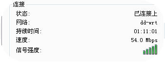

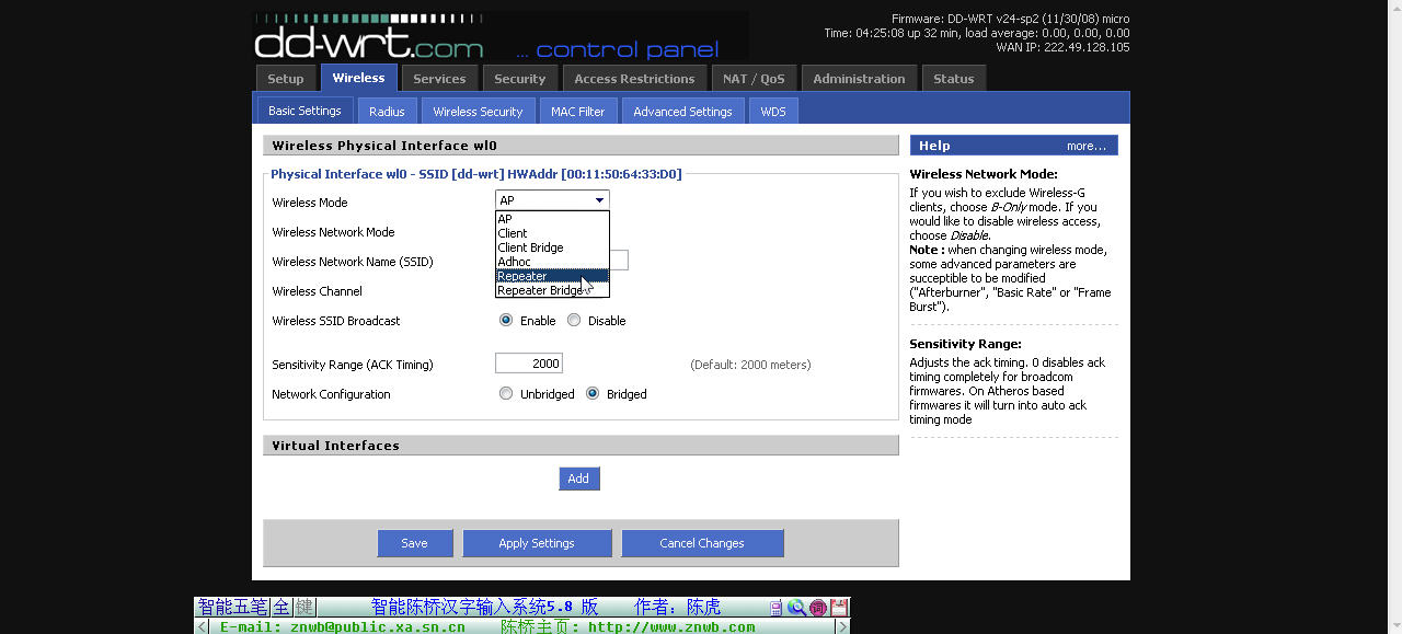

发表于 2009-7-30 14:52 |显示全部楼层
连接
发射功率调整
各种模式,包括桥接,中继等
