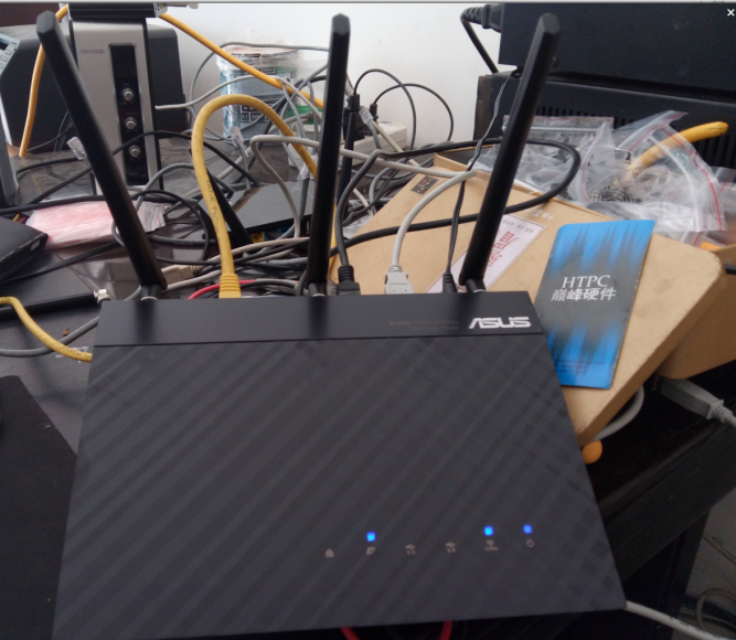

外观(桌子较乱
RT-18U硬件配置
    · CPU:单核Broadcom Cortex-A9 800MHz处理器 BCM47081
  · 无线芯片:Broadcom BCM4360
  · 有线网络:10/100/1000Mbps
  · 端口:RJ45 x 5、USB 2.0 x 1、USB 3.0 x 1
  · 内存:Samsung DDR3-1600 256MB
  · 闪存:Spansion S34ML01G100TFI00,容量达到了128MB

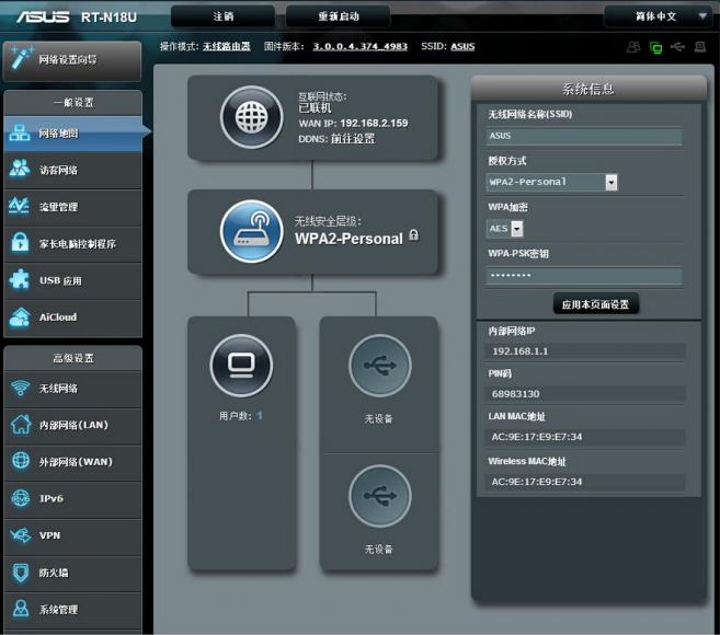

原厂UI简单易用、很简单
使用难度来说:ASUS AiCloud(很简单)、usb打印机(较麻烦)、下载(很简单)、vpn(很简单,稳定性还行大于两个终端会掉)

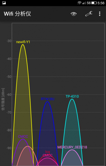

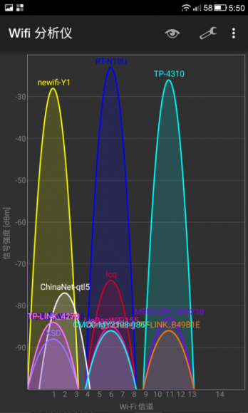

信号对比
普通笔基本电脑自带网卡:A/B/G/N/AC,乐视手机:B/G/N/AC宽带电信50M(普通二层楼房)
TP-4310    RT-18U    newifi Y1
离路由一米远 (括号内前面的是笔记本后面是手机)
(信号都是满格) RT-18U(5.8M/S、5.6M/S)  TP-4310(4.7M、S4.3M/S)   newifi Y1(4.3M/S、3.7M/S)
二楼
newifiy1信号满格、TP-4310信号两格、华硕RT-18U两格
速度测试 newifiy 1 2.5M/S 、TP-4310 3.2M/S、RT-18U 3.5M/S
测试下来有点小意外呵呵。。

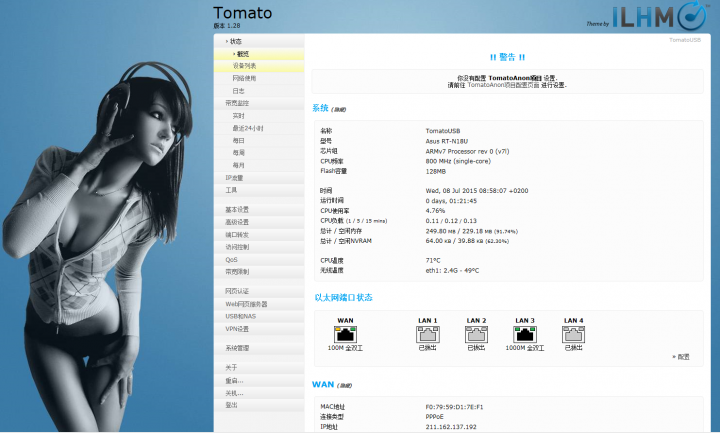

RT-18U支持openwrt(无线暂时木有),DDWRT完美,tomato完美
刷机很方便,原厂通刷OP DD TT
就算刷死了也有miniweb开机按住wps10S左右进入192.168.1.1
openwrt
tomato
ddwrt
USB测试(西数的USB3.0 1T移动硬盘,电脑USB3.0读取160M/S写70M/S、USB2.0读34M/S写31M/S打印机松下1508)
原厂         : usb 2.0 读21-27M/S写13-16M/S、USB3.0读41-45M/S写21-28M/S 打印机共享比较麻烦,需要下载Printer
DDWRT   : usb2.0 读24-29M/S写16-24M/S、USB3.0读43-51M/S写23-32M/S 打印机共享很简单
TOMATO  :   usb2.0 读23-28m/s写15-23M/S、USB3.0读41-47M/S写22-29M/S 打印机共享很简单
做以上测试,路由比较热,TT带温度显示CPU到75度无线45度,手放上面很热但是还能放手
路由拆机
比较难拆。。
做工很良心硬件改造的话,我暂时不敢弄,毕竟路由不是我的,万一坏了谁掏腰包呢

高级软文呀。newifi,那可怜的3dbi天线,二楼居然还满格。确定楼主不是把newifi拿在手上截图的?
