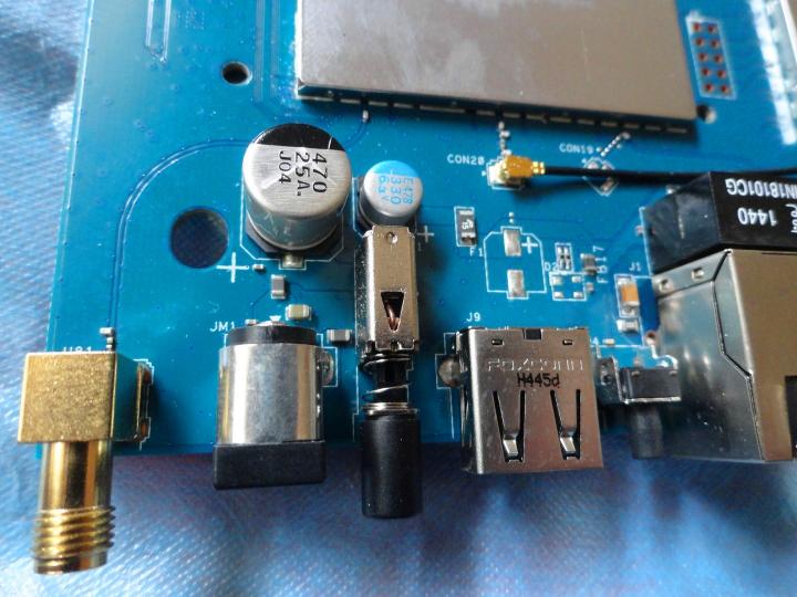

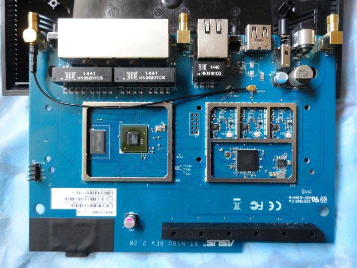

拆开看了下,散热片还是那么给力,不过感觉比我的N66U轻不少,背面并没有散热板
华硕的TTL针已经加上,如果你光看pcb上接点标示那你就会被坑死,华硕的TTL标示的TX和RX实际接法是相反的

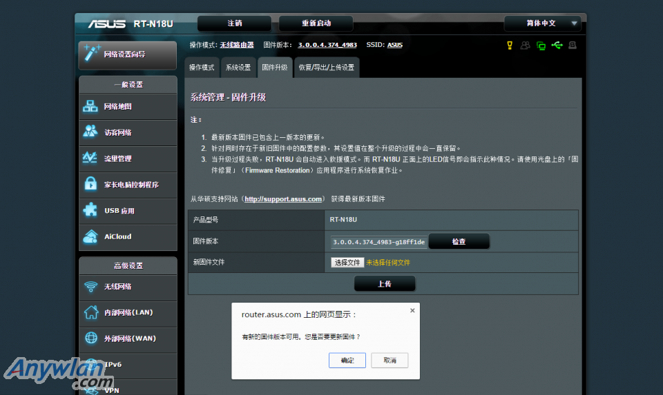

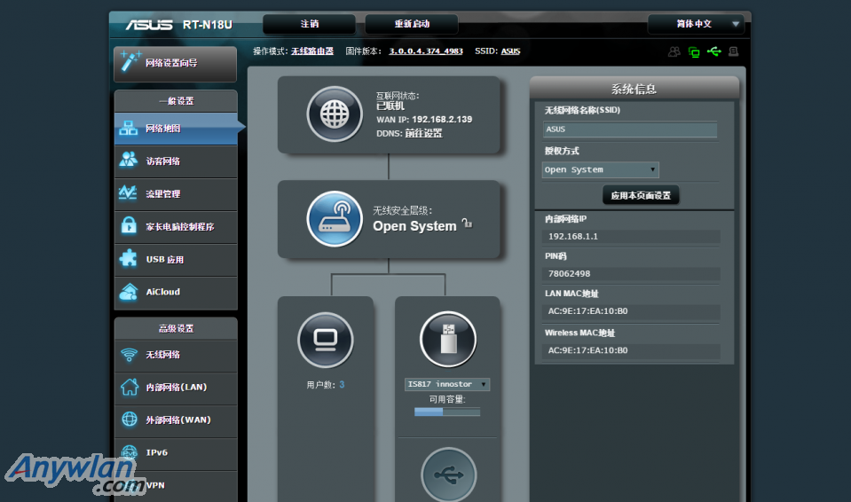

通电后web登录可以看到熟悉的华硕界面,最新版是支持双wan的
然后接通网络后会提升固件升级,我觉得这点比较贴心,赞一个

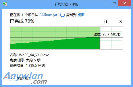

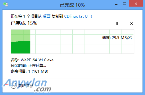

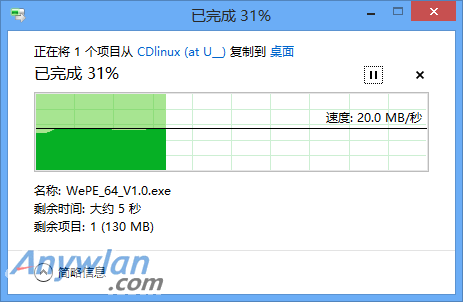

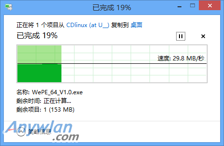

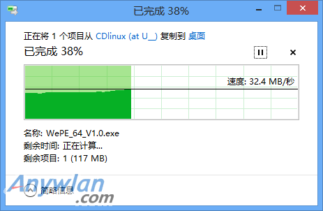

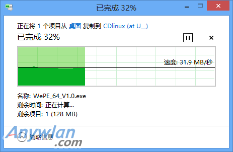

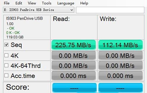

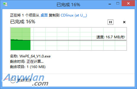

1.usb读写测试首先我们测试下usb接口的读写性能,有线测试使用的是华硕原装千兆网线,笔记本有线网卡为Intel82577L 1G,无线网卡Intel6300 450M,u盘为IS903,读写均在100M以上,RT-N18U无线速率是600M的,但是目前找不到合适的无线网卡,我使用的网卡是450M
有线usb3.0读取32M左右,这个速度一直在慢慢增长
有线usb3.0写入32M左右
有线usb2.0读取30M左右
有线usb2.0写入30M左右

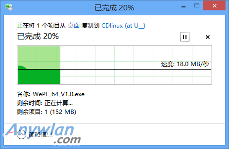

无线读写性能我想是大家最关心的问题了,我们来看下测试情况
无线usb2.0读取20M
无线usb2.0写入17M左右
无线usb3.0读取24M左右,速度一直在增加
无线usb3.0写入18M左右
看完上面的数据,可以看出是网卡的瓶颈,不过大部分人使用的网卡在300M左右,usb的读写速度能够满足日常需求

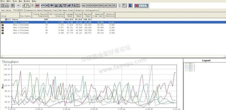

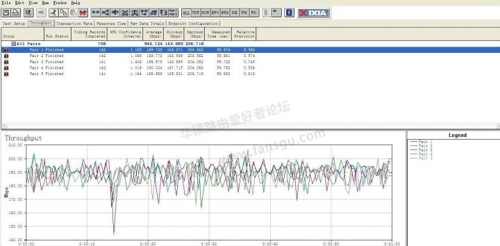

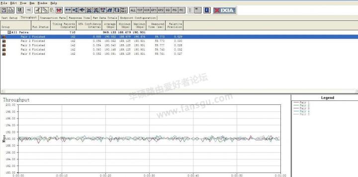

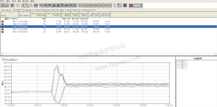

2.吞吐量
我们在看看吞吐量,使用IxChariot来测试
wifi Uplink
wifi Downlink
wifi UpDown Throughput
LAN To LAN
WAN To LAN
通过测试可以看出N18U的吞吐量非常给力!

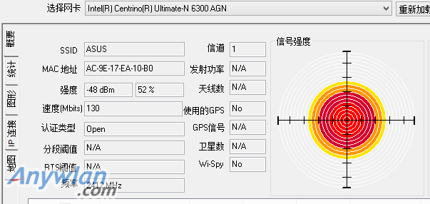

3.无线信号强度测试

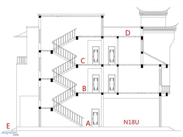

拿这几个测试位置来测试下RT-N18U的信号强度,房子里面的电器家具设备等忽略不计,每间都不同无法均衡

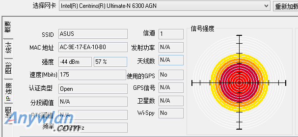

首先来看下A点的信号强度,相隔1道墙-44dBm
B点的信号强度,相隔1道墙和1个楼梯平台-48dBm
C点的信号强度,相隔1道墙和1个楼梯平台还有个12公分的卫生间墙-57dBm
D点的信号强度,相隔3层屋面-59dBm

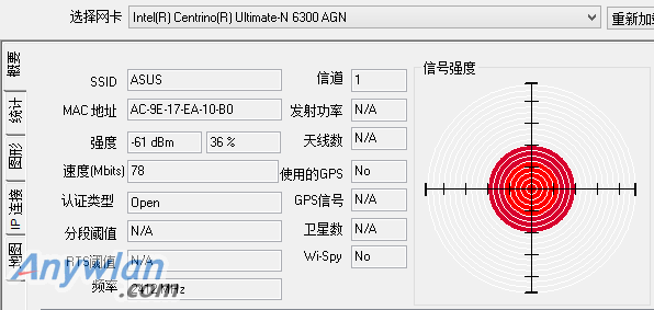

E点的信号强度,相隔2道墙和一个推拉门-61dBm

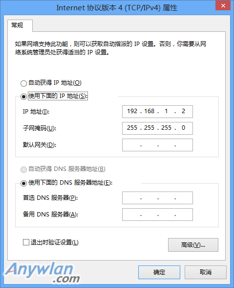

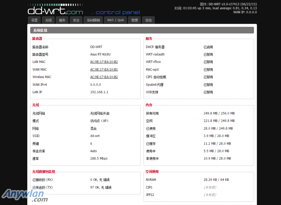

首先我们来刷dd固件,基本步骤:路由固定ip192.168.1.2
按住reset,路由通电,打开浏览器输入192.168.1.1,路由运行指示灯慢闪后松开即可,打开华硕救援工具选择dd固件后update等着就行了,一般在3分钟左右完成,需要注意的是不能关闭电源,不然会半砖状态,路由刷完后会自动重启
路由重启后就可以进入登录web进入dd
dd固件功能比较多,但是dd固件越来越封闭,更新内容从其更新日志可以看出然并卵,dd对于论坛的人来说主要是用wisp和刷机过渡使用

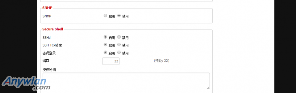

闲话少叙,我们点服务,然后找到ssh并打开,然后保存应用,如下图

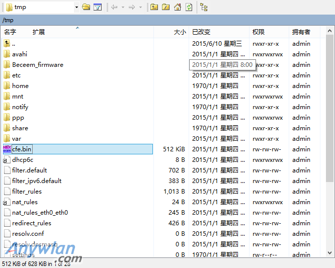

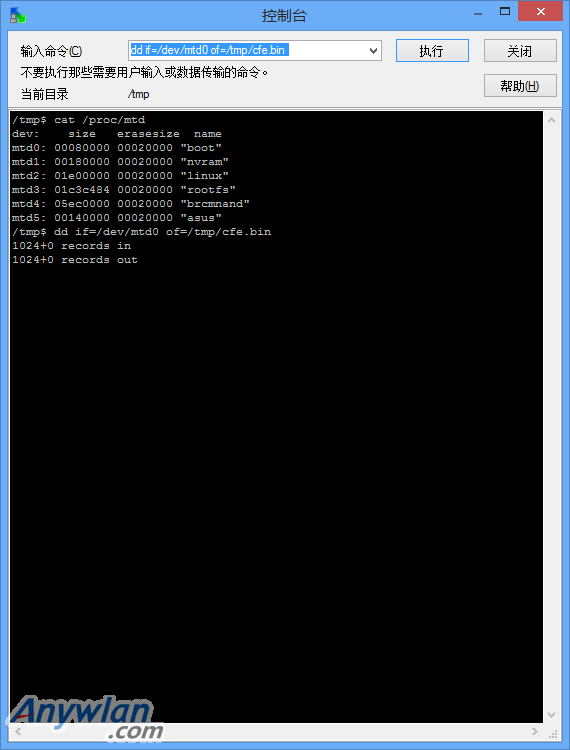

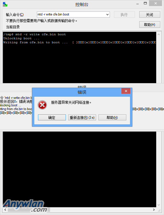

下面就是提取cfe了,打开winscp进入dd的tmp目录,打开winscp自带终端输入下图命令
然后将cfe拖至电脑

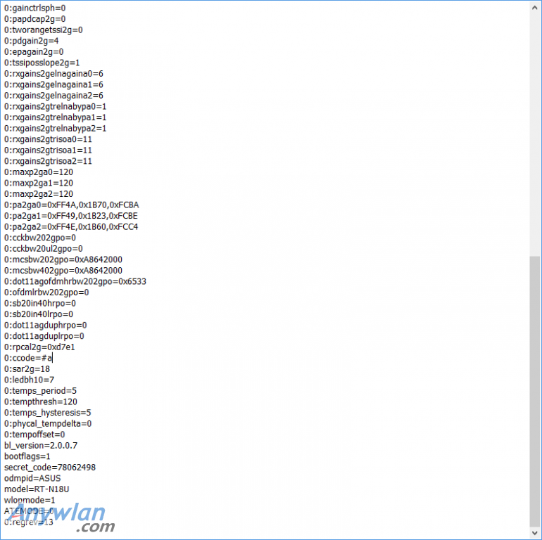

用16进制编辑器打开cfe,我们可以看到国行使用的是欧盟(EU)无线标准,将0:ccode改成#a ,华硕自官方5117固件之后规范了区域无线电功率标准,意思就是要符合当地无线电标准,功率不能随意增大了
改好之后保存cfe然后一共winscp拖至路由tmp目录,输入下图命令刷入
刷完后路由会自动重启,这样就可以随意调整无线功率至路由支持的最大值,和解锁1-14信道,怎么调后面再说

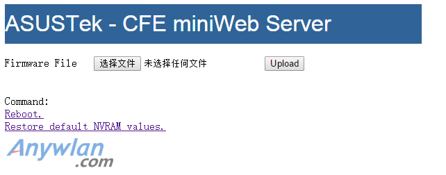

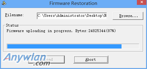

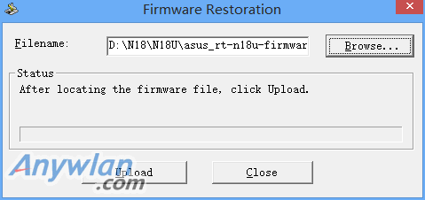

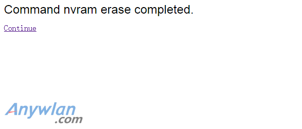

路由重启后我们按照刷dd的方法刷回官方,主要注意的是刷之前要清除nvram,有3种方法,ttl清除,ssh清除,当然reset是无法清的,这里说下进恢复模式清nvram,我觉得这个适合新手进入方法跟刷dd一样,运行指示灯慢闪后松开reset打开浏览器192.168.1.1即可进入miniweb
点第二个即可清除nvram
然后打开华硕救援工具上传官方固件即可

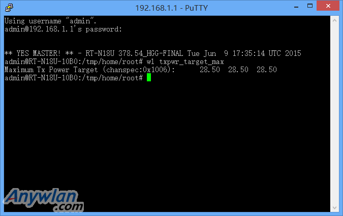

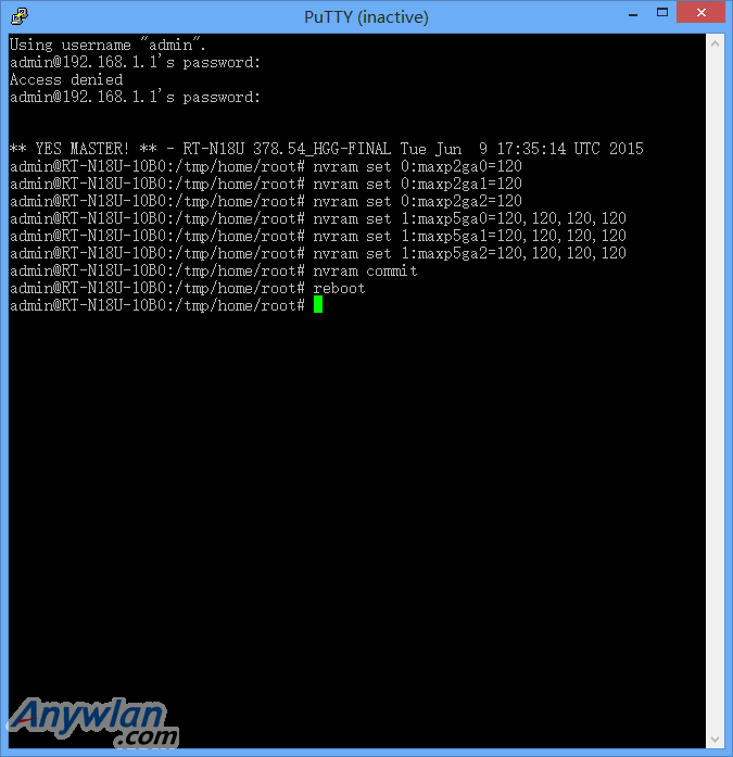

路由重启后打开telnet,putty登录并输入下图命令
路由自动重启后我们看下无线功率
28.5dbm=708mw  是不是很给力

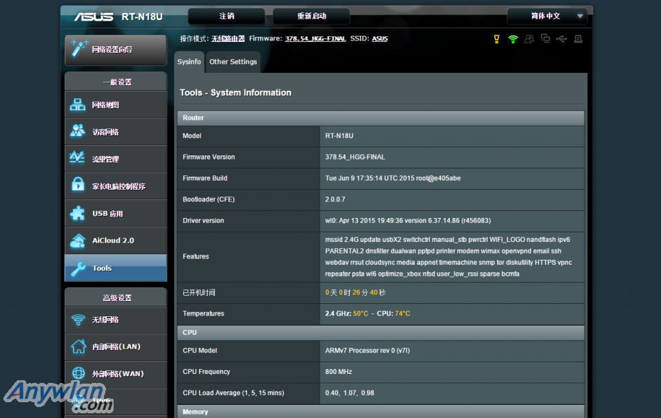

信道和功率已经解决,下面看下支持哪些第三方固件
刷机方法同上,当然刷之前最好erase nvram

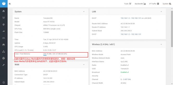

梅林

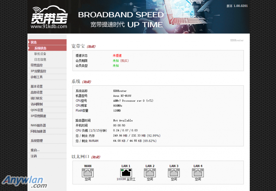

宽带宝

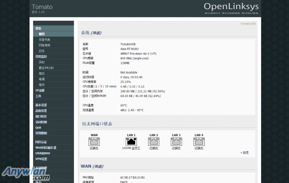

tomato中文版

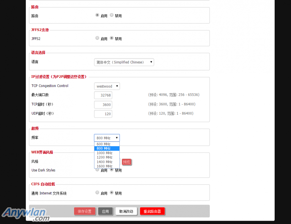

advancedtomato
att.jpg 华硕RT-N18U支持的第三方固件非常多,dd/tt/op等等,这里只列举几个固件,功能繁多,比如Shadowsocks、VPN、迅雷远程下载、aria2、bt、单线多拨、usb打印、qos等等
