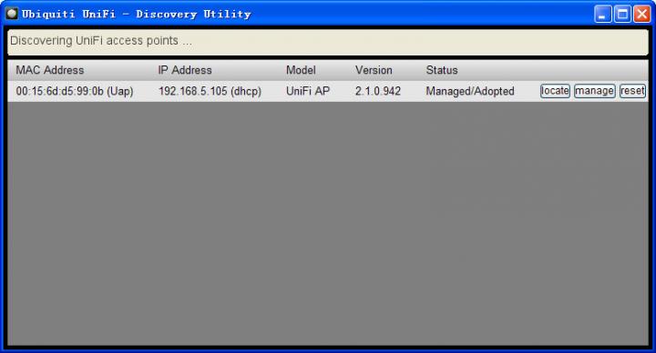

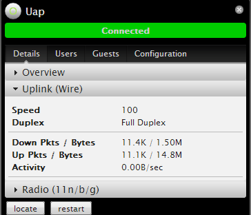

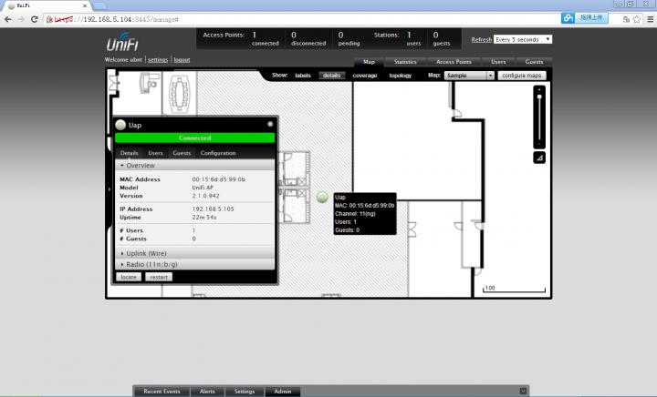

本人于前一阵,在坛中购买了lg u+ 的路由,带的是ubnt rm2,一直挺好用。后看到高人放贴ps2改uap,所以就拿它来练手了,期间变过一次砖,还好ch341a起了作用,最终在本机上测试成功,特放出固件,此为编程器固件,固件已带H大的不死breed,可在不死uboot或breed中直接刷,也可编程器刷,请大家给于测试,不知道怎么设置Uap的,请自行百度。如反应都能正常使用,就放出修改教程。
7241 9287 改UniFi 编程器固件_带不死breed.part2.rar (479.59 KB, 下载次数: 502)
7241 9287 改UniFi 编程器固件_带不死breed.part1.rar (4 MB, 下载次数: 779)
可用的控制器下载地址:链接:http://pan.baidu.com/s/1o6mWNbG 密码:d6as
使用教程:http://wenku.baidu.com/link?url=k1wlSlvjc-Aw2kJ9aFAaEbq8UKnTKQiIhfraFwTuKFxTAOXBRJdxGM91LnASK5U_Tmf3DwMOWc8KGk9Ele8bG7ZhRp0sTMpX0sfbPMQMWB7
注:备份固件时我已配置了,用前请恢复出厂,还有就是只有插入 WAN 口(lg u+)才能被检测到,其他同芯片路由刷的话,自已找下哪个适合你。
恢复出厂的方法:http://bbs.ubnt.com.cn/forum.php?mod=viewthread&tid=9791&extra=page%3D1
特上几点图
