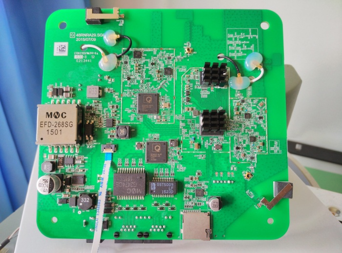

收到甜美女声来电,参加树熊评测,欣然应允。

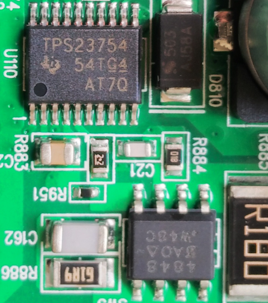

机器拆开后,仔细看来,板子元件配置齐整,保护电路完善,用料都是今年的新料,不错,射频部分有完整的PA/LNA,其中2.4G为se2576l功放200mw,5G为se5003l功放400mw,各2T2R,室内用天线增益一般,覆盖一般,适合改外接天线,注意天线座子是母头的和天线走向,机器空间还大,天线还有改进的空间,POE使用的是模拟大鳄TI的方案,cpu和内存覆盖散热片,总体来说不错的样机!难道因为是样机,屏蔽罩没有?
拆机过程略,直接看板子,正面照:
反面照:
台湾旺宏32M的flash,足!

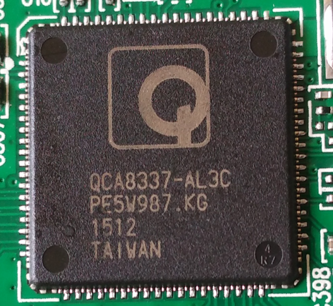

8337的1000M交换机芯片,端口没用完

poe总体来讲,树熊的板级设计还是缺少大厂的风范,对于追求完美的人来说,不够精致,板子大,风格有些粗放的美!
