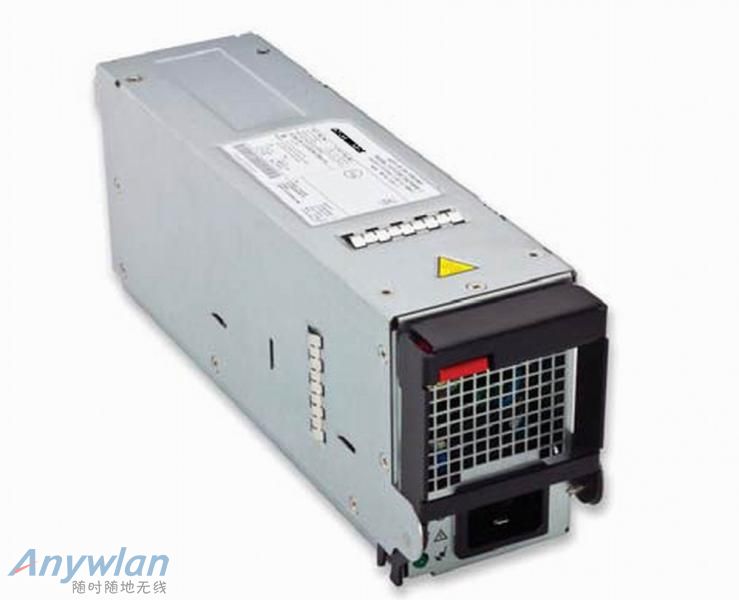

可不吗,真不懂啊,书念的少,没办法,俺们村用的是EMERSON公司进口48V电源,等有时间去多拍点照片回来,萌宝上垃圾电源不敢用。

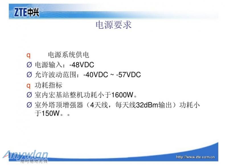

一个山顶无人值守小破基站,用国产中兴电源,都要求用1600W,因为以太网线缆的线对很细,在传输过程中即使线缆很短,本身也会存在较大功率损耗,每个POE端口按照最大功率去预留供电功率。

萌宝上卖的48V垃圾POE电源、1A-3A电流、供电在经过DC-DC降压就能满足放到楼顶天台上的1000v2,难道不用去考虑网线功率损耗。如果用EMERSON公司进口48V大功率电源,接上那个所谓的DC-DC降压模块,可不就瞬间就烧毁了,亲自试过,这还有假吗。本人维修过国产中兴的48V通信电源都是25A的,里面开关电源的设计复杂程度都难以想象,买一个进口电源控制IC都是几百元,维修5个这样没有48V输出的电源,耗时整一周时间。可不是几十元钱那样的48V垃圾电源那样简单。
