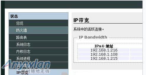

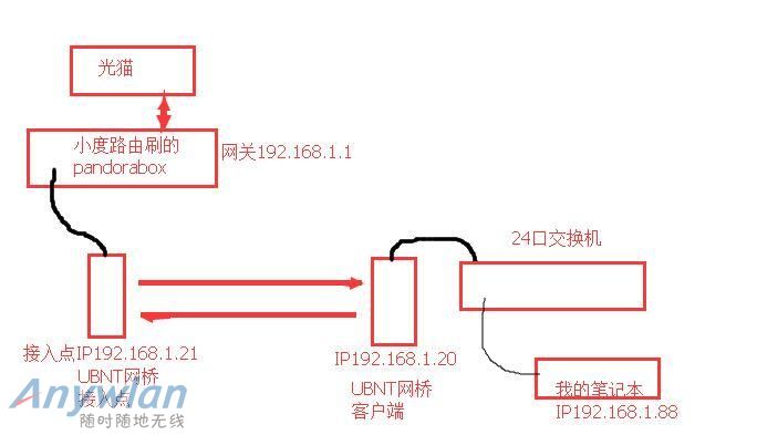

如图所示
在小度路由管理界面中,只能看到 直接 接在路由上的 台式机,和无线里的手机等设备,
看不到UBNT网桥的IP。
我这边24口交换机上基本接满了,需要限速。在路由管理界面 只显示直接连接路由的设备,显示不了网桥IP,也显示不到 24口交换机上的任何设备,这就导致了无法进行限速,在pandorabox里的带宽控制里设置好了也都无效。
刷了pandorabox的路由器 应该正常。
我就是想知道怎么能 对网桥这一边 交换机上所有的设备进行管理限速?需要对网桥做什么设置???

接入端网桥不要选客户端模式  客户端模式 相当路由  后面接的都通过该网桥地址nat转
选wds 或者ap  具体你自己试试看

我接入端 无线模式是  接入点,选项里有 站,接入点,AP-repeater 这三个选项。你所说的客户端模式是指的AP-repeater模式吧? 我的不是这种模式啊。

我之前也发现过这个问题,网桥里站模式也是相当于一个上网卡就等于一台电脑,他们所说的相当于一条无形的网线,显然这种说法是不对的。网桥下接二级路由的话, 如果上一级路由器做了MAC限制你就会发现接入路由器里的MAC一定要写成网桥站模式的MAC地址而不是二级路由器的MAC地址。
楼主你试度把接入点模式改成"接入点WDS------站WDS,把网桥的IP地址换成不同于路由器同段内试试,比如路由器地址是192.168.1.1 那你把网桥的地址改成192.168.20.20/21

网桥模式即可,路由模式当然不能管理下级路由速度呢
