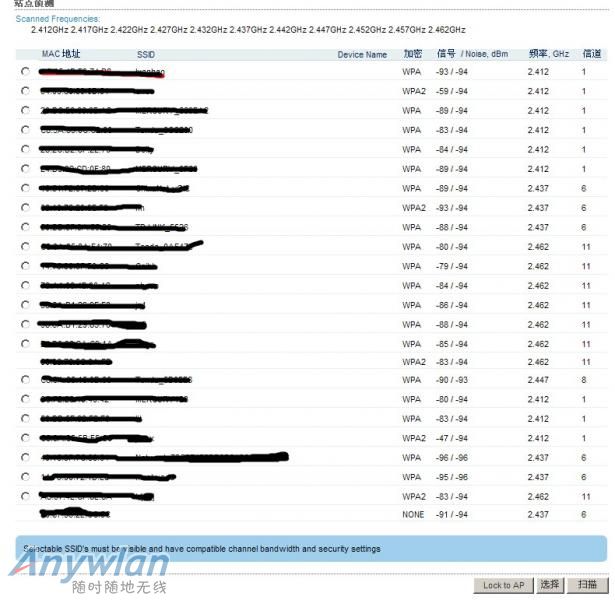

    因手上一直用腾达自带的中续功能,所以手上收的的740改UBNT 就没用,今天用在办公室发现信号怎么这么弱,,,网速不给力,,,信号源是对面宿舍楼的没有障碍物,有25米,我用的是六六大顺天线,请玩山寨UBNT的大神给分析一下,,,谢谢!

不用天线,光着SMA接口看看信号是多少你就知道什么原因了

25米的无障碍
估计原机的全向天线更给力

我试过用全向的6DB天线,能接收的信号源只有5个了,,,,,不知哪里的问题

完美解决wr741n单天线工作问题
http://www.right.com.cn/forum/thread-47222-1-1.html
恩山的帖子
看看或者有帮助。
我改了两个水星迅捷的,一样的方案,
虽然没有功放,
但接收信号还可以,
不至于这么差

740没功放,所以不用怕。另外,内部还有一根内置天线。你不上天线试一下就知道问题出在哪里了

问题就是,一直在用内置天线
