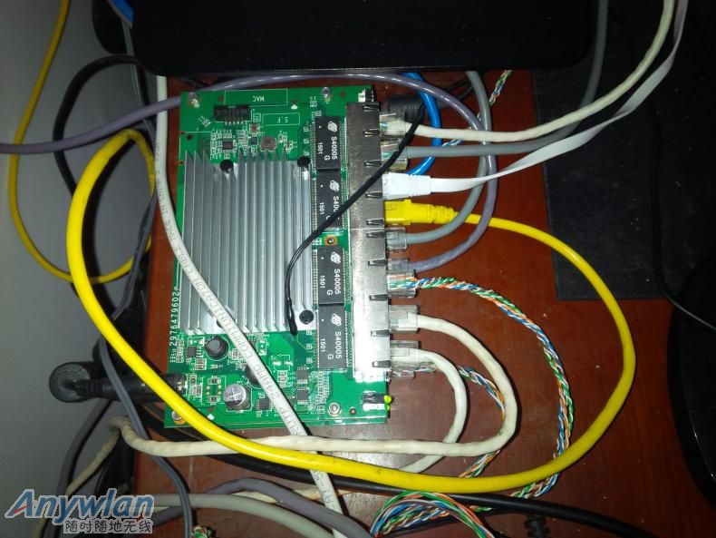

BUFFALO BS-GS2008

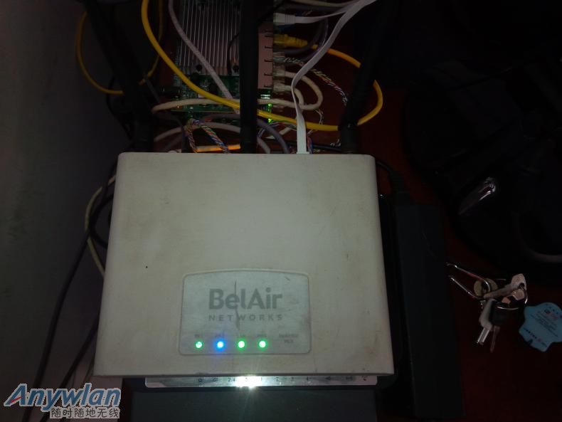

IMG_20160124_082101.jpg 网件4300
Belair 300Map
网卡

交换机内端口状态,其中1号端口是外网,6号端口E400,8号端口是EA6500关闭DHCP做纯ap使用,7号端口是openwrt外网端口

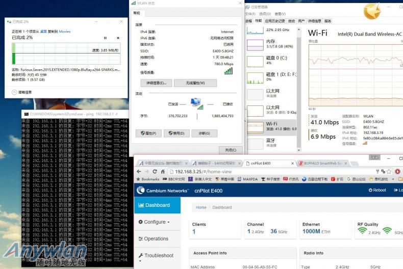

E400 5GHZ接收
E400 5GHZ发送
E400迅雷下载
EA6500 5GHZ迅雷下载
测试不太理想,当然有可能是为了保障客户端连接数量,软件层面有流控,但暂未发现开关。

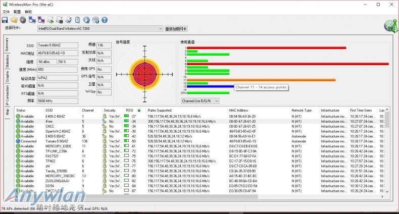

下一项进行信号穿墙简单测试:
用到的软件wirelessmon
EA6500 2.4GHZ近距离信号
5米空旷信号强度
2.4GHZ
EA6500
网件4300
belair
E400
5ghz
EA6500
网件4300
E400
穿墙能力测试

总结,简单测试后发现不是特别理想。其他其他坛友的待机测试,关于5GHz吞吐量的问题已经与客服反馈,暂未答复。关于5ghz吞吐能力已经更换方法测试,局域网共享速度慢的问题,估计是固件为了保证连接客户端网络质量做了限制。总体来说ap还可以,毕竟是专业ap,一分钱一分货,关于发热情况还可以机体不怎么热。

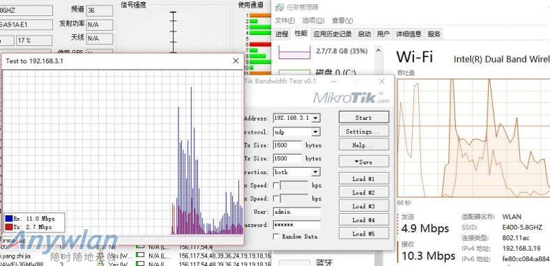

5GHZ近距离吞吐测试
E400由于软件上对单客户都做了限速,这里测试使用ros软路由和ros吞吐能力测试工具

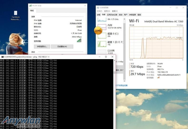

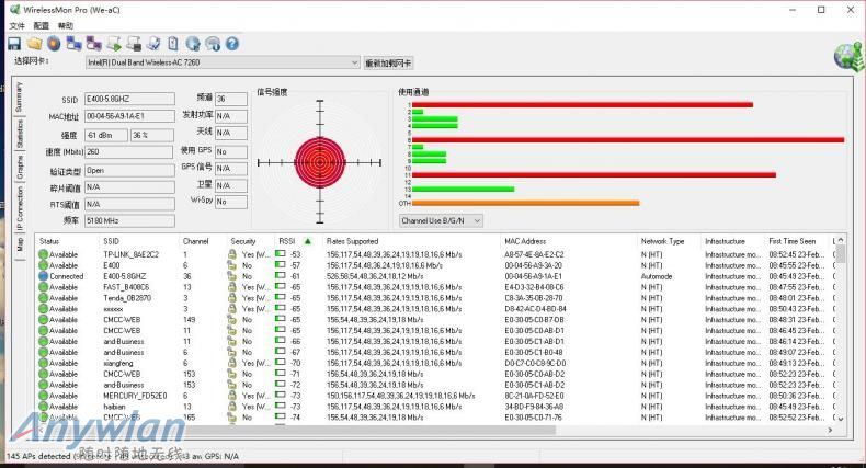

5Ghz 远距离传输,ap是放在5楼上无障碍。测试的时候2.4GHZ测试结果不是很理想,暂时只测1点,选择3个点进行测试
首先选点
1点测试
下面单独进行5GHZ
2号地点
3号地点
已经距离很远了5G或者的信号还可以迅雷下载2M/s还是很强大的,当然因为5GHz用的很少自然干扰就少。2.4GHZ就附近的大功率CMCC干扰的远距离都基本不能用了。改天上优科7363简单信号测试

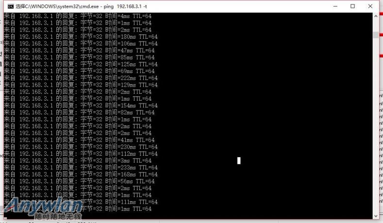

远距离传输中的延时先不做参考,后来发现近距离也是延时高,重启电脑正常了,所以测试中,远距离延时请先不要做参考,后期再补充。
