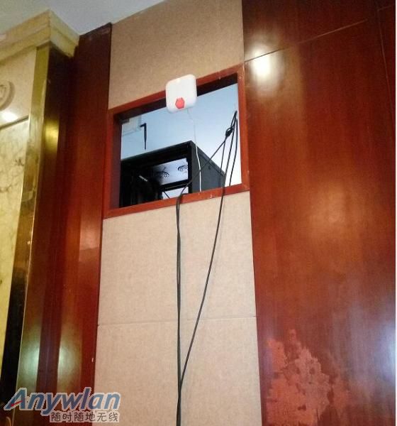

Cambium Networks cnPilot E400
根据大家发反映,5g网不会自动连接,商家主动联系了我教我更改测试方法
使用一个名字然后选择2.4和5G自动分配总结一下也不都是主动连接5G,还是大多数2.4G为主,主要原因想了下可能手机关系还有5G信号要差的多,远处的地方肯定不会主动连接5G了
30多桌最少也300来号人把实际用手机上网的也不多才40不到链接,主要看人群一般酒店要求不是很高地方这样的设备足够了
要是把ap放在会场中间那效果可能要好多了,没条件位置太高线不好拉,

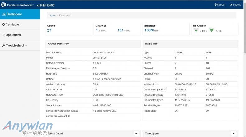

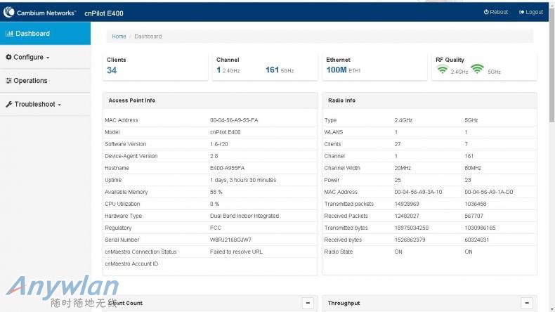

然后今天有个30来桌的酒席测试了下效果,
安装位置对准整个大厅了
实际测试效果图
QQ截图20160220120353.jpg QQ截图20160220121816.jpg QQ截图20160220122932.jpg QQ截图20160220123025.jpg QQ截图20160220123609.jpg
30多个客户端轻轻松松的做了下待机30多个客户端的速度测试

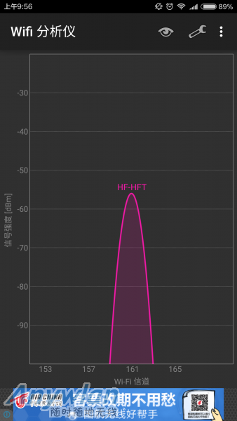

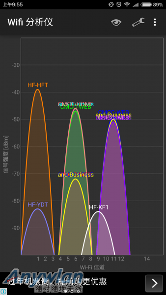

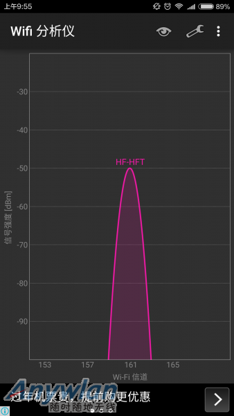

我在隔一堵墙的情况下做了5米,10米,20米,30米情况下测试数据没什么大的变化基本都是在1-2m内跳动估计我连接的也是2.4G
10米信号5G信号
20米信号5G信号
30米信号5G信号
20米2.4G信号
30米2.4G信号
信号差别不是很大主要都在一个会场内都是满格信号

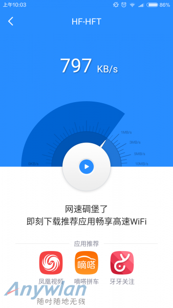

然后我到另外一个会议室由于ap安装是背对着另外一个会议室的,还隔了木板和一堵墙的然后距离5-10米有个会议室
这个会议室估计到ap距离隔了2堵墙把近的地方10米远的地方20米距离,窗户比较多信号就一般了几个点测试了下
不过速度还是有点保证的下载了一下有1-2M速度,没有出现连接不上的问题,下次要用电脑多PING测试这样才能体现出稳定性
360测试图可以发几张对应几个点测试,信号低的情况下速度
Screenshot_2016-02-19-10-02-08_com.qihoo.freewifi.png Screenshot_2016-02-19-10-03-48_com.qihoo.freewifi.png Screenshot_2016-02-19-10-01-46_com.qihoo.freewifi.png

发表于 2016-2-20 15:45 |显示全部楼层
感觉设备限制了最多连接40户,要不300人,不可能只有40个的
忙啊就一个字

发表于 2016-2-20 15:49 |显示全部楼层
降低2.4G功率,保持5G功率,人数应该就会上去了

发表于 2016-2-20 16:12 |显示全部楼层
嗯也是个办法,这样适用于覆盖一个小范围

发表于 2016-2-20 16:14 |显示全部楼层
不是设备限制确认是没怎么有人用,跟人群有关系,上次都80多个人连接是一个学校年会
