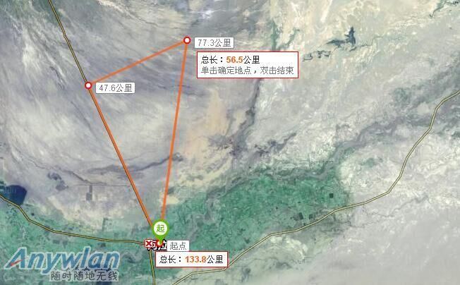

如图,大概可能30-50公里,不确定。。。。沙漠,中间无任何东西(除了狼呀,黄羊呀兔子呀),里面没信号,也没网。。。我想啃一啃这块骨头(没报价),移动的人去看了,不知道说的多少钱,(拉光钎和建信号塔方案)。我自己想赚点钱,想给他弄个无线点对点传输。如果可以就干。。。。。赚钱了,成功了,分福利。。。。。。距离是我大概标的,实际是从阿克苏的5团往阿拉尔走68公里处左拐20公里再右拐7公里。。。。离阿拉尔近点。。。。

坛里高手不少的。主要是价格吧。

嗯,这个挑战蛮大的。实在不行就卫星上网好了。

看带宽需求,另外这么远,架设高度要保证

小白冒一句    中间不做中继估计有点难

无遮挡就好办,距离远不怕,中间加中继即可解决。

大 工程,不仅考虑电力网源,还要考虑天气,沙尘暴。

阿克苏,南疆。电力用太阳能。太远就中継。

估计你干不过电信。就是人家也愿意给电信干,怕你个人弄了不好

用光缆。

ubnt  25km 可以呀,就是沙漠 危险,要命了,没水
