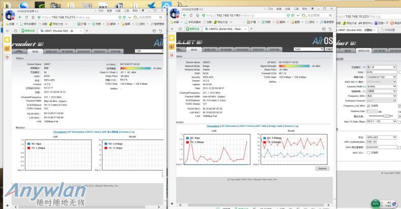

本人也是菜鸟,老鸟路过请指导一下那里不对的。废话不多说了,先来说说个人实践经验,刚刚开始的时候我也是一味盲目的追求2.4G的大功率路由器,以为大功率路由器蹭网牛,对接也牛。经过实践后才明白大功率路由器或者AP并不是万能的。因为路由器除了发射还要接收,功率大了会导致速率严重下降。如果我们是使用UBNT蹭网你可以从TX/RX里面可以看到发射速率,普通路由器因为没带功放所以调到最大功率都不会发现TX(即发送速率,上传速率!)速率有多大变化。如果是带功放的你就会发现功率大到一定程度就会导致发送速率下降,同时因为功率太大而影响接收的速率。家里有UB蹭网的朋友不妨试试调低发射功率再来查看一下RX(接收速率,即下载速度!)的速率是否后提升。我一般蹭网都是对准天线后再通过降低发射功率减少干扰来达到达到提升RX速率目的。

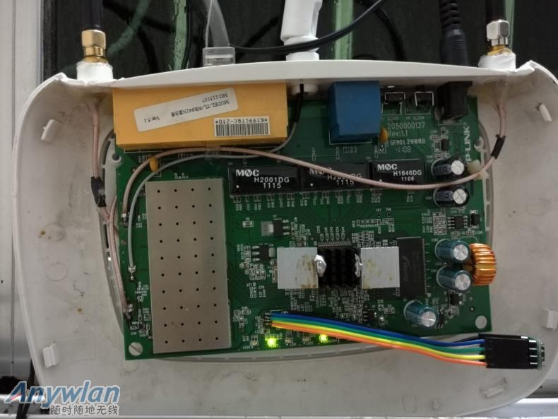

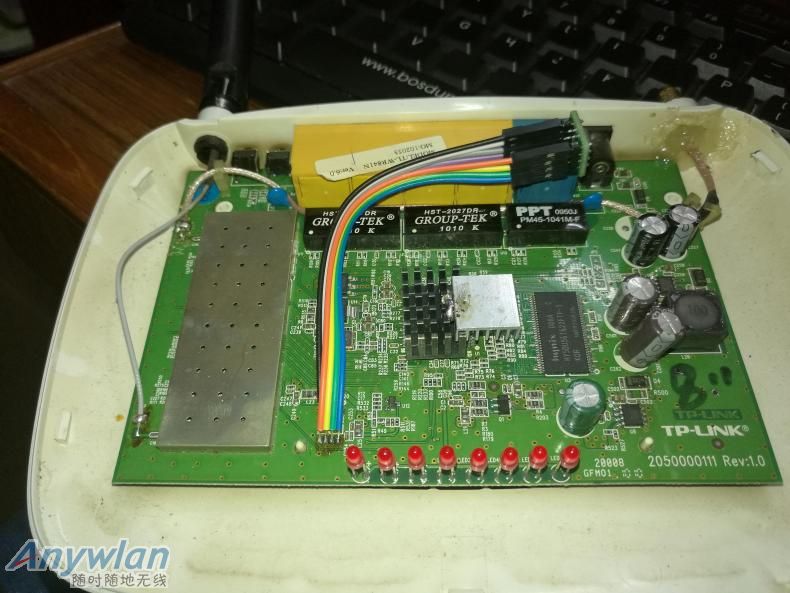

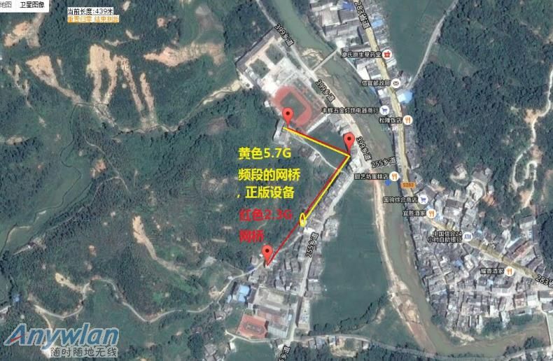

个人实践:下面是我自己搞的网桥的经验顺便分享一下,发射点和2个接收点都隔开一座山,直线距离200米左右。wifi想直接穿透是不可能的,所有学习了前辈们的经验利用山体反射,而我用的是建筑墙体反射。嘿嘿,管他什么反射能用就行,用谷歌地图测了一下用墙体反射距离大概440米。之前用大功率2.4G频段实测过,微调天线十几次能去到1.2M每秒已经是我的最大能力了。室外环境就是2.4Gwifi搜索了一下50个左右信号。可以判定2.4已经废了。所有选用的是穿透力强,干扰少的2.3G特殊频段。热点发射设备用的是941V5改UBNT 接了2个识宝天线凑合用的,没有2.3G的专用天线,将就用吧。接收设备用的是815V3改UBNT 和841N V5改UBNT。 天线同样使用的是2.4G平板。

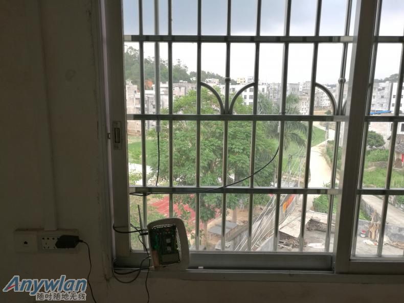

第一步,现在设备齐了,首先面对的第一个问题就是调角度。我的方法是随便选用其中一个2.4G的频道。因为我平板是2.4G的所有不会出现2.4因为频率和平板不协调导致信号强度显示不准的问题。2个机器都选用最大功率,然后在其中变微调天线,信号强度达到最高时候固定天线,再去另外一段继续调,同样信道强度最高就固定。尽量多调几次。调好了一定要固定好,角度歪了一点点对信号影响都是非常大的。
第二步,第二个问题是选用频率问题。因为平板天线频率不对,如果使用特殊频率容易出现某些频率信号很强,某些频率信号很弱的问题。所有需要自己耐心一个个频率去选择找出哦那个信号最强的频率。这就需要你的耐心了。
      第三步,最后一个问题就是速率问题了。对准了方向,选对了信道,就表示成功一半了。剩下的就是微调功率来提升速率的方法了。首先登录接收端的路由器,查看TX和RX速率, 如果TX速率非常高就表示接收端的机器可以不断尝试降低发射功率,你回发现降低TX发射功率的同时,RX速率也会有所提升,直到TX速率开始不稳定时候就不要再下调发射功率了,如果再调就会导致发射速率下降,即是上传速率下降,同时注意看CCQ(CCQ 100%最高)别让这个信号质量下降,如果下降了你就把功率回调大一点点。调完接收端再去调发射端,同样的发射端调小发射功率的时候在接收端可以查看到RX速率,慢慢下调发射端功率的同时会发现接收速率提升,这个时候你还会发现接收端信号强度降低了,有的朋友以为信号强度降低了网速就会变慢,其实这是不一定的。只要你的CCQ能保持在一个较高的稳定值就可以一直调低功率来减少干扰来达到提高速度的目的。所有发射端同样的方法一直下调功率,在CCQ不被降低的情况下提高接收端RX速率。直到CCQ不稳定或者接收速率下降时候就别再往下调了。部分山寨UB还有一个缺陷,就是CCQ很高,信号强度也很高但是速率一直固定在90Mbps,如果出现这种情况你可以尝试在手动在发送端速锁定一个更加高的速率再看看CCQ是否稳定。如果稳定还可以慢慢上调更加高的速率。如果你有多个接收端机器你就要考虑到最弱那个机器了,手动调速率以最差那个机器为标准。要保证最差那个稳定。如果上调速率太高,不考虑到最差那个设备会导致那个设备延迟变得超大,CCQ质量严重变低,丢包。

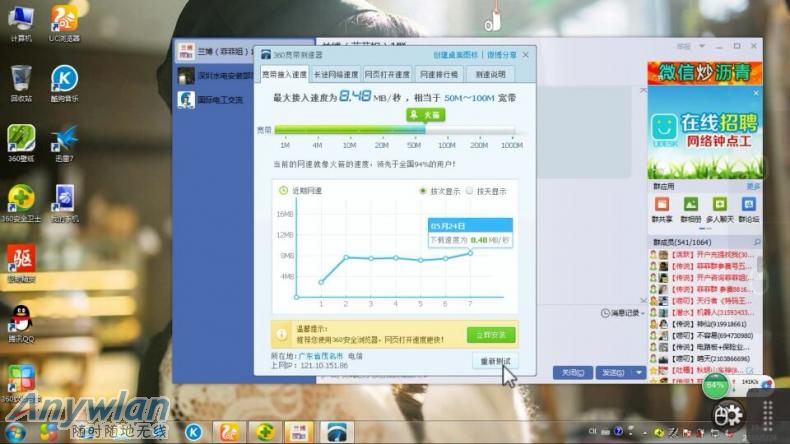

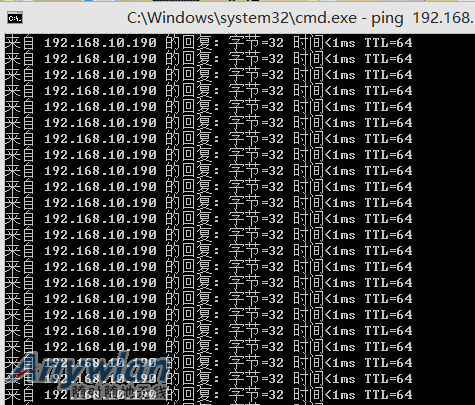

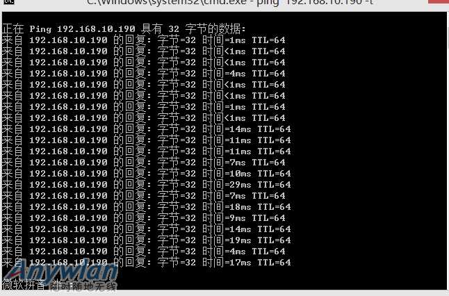

通过以上三步 原来2.4G建筑墙体反射最高只能去到1.2M每秒的 现在能去到最高8.4M每秒,并且稳定在7.5M每秒以上。测速的同时查看ping值保持在30毫秒以下,算得上接近极限了吧。上图给大家看看吧,没图没人气嘛。

左841中815右941
左841中815右941

5.7G设备已经改用841V6了。省下了一对正版5G设备,发射点用的是941V5 最下面红色接受点是用815V3 黄色接收 ...
最远那个815V3改UBNTR的AP远程控制电脑测速图
测速时候的延迟
测速时候的延迟
不测速时候的延迟
不测速时候的延迟

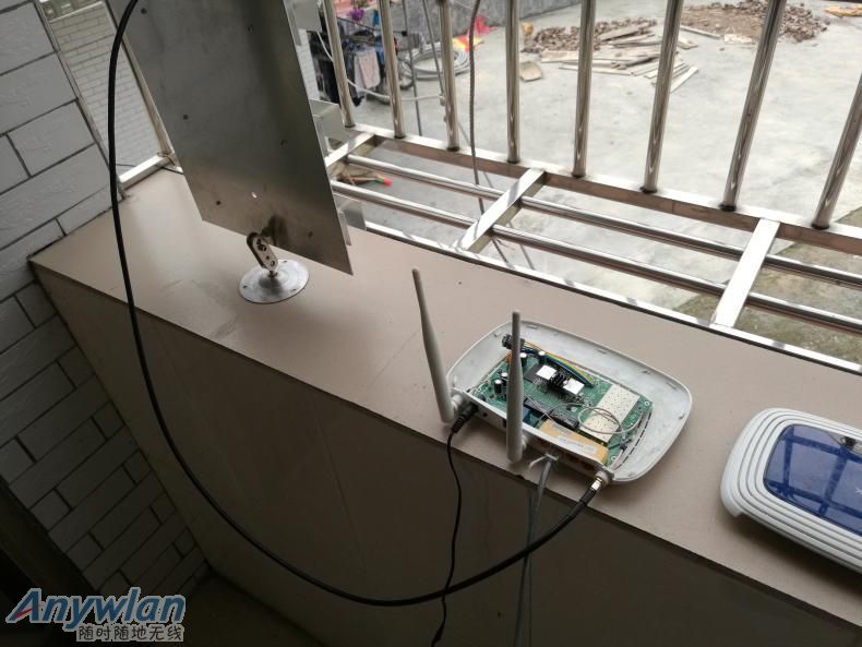

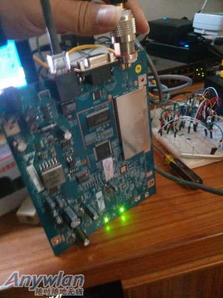

安装前调试设备。
安装前调试设备。

改2个天线的941V5
改2个天线的941V5
