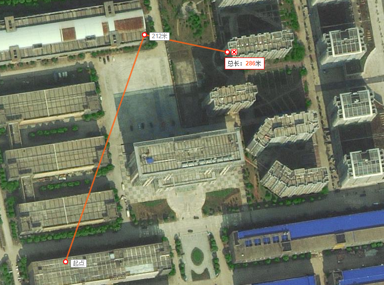

[问题] 请教各位3个点各相距2 3百米只想拉一条网线,求具体方案
像你这情况,A--B直接上一对山寨Ubnt就好了,开启2.3G,避免周围其他信号的干扰;
B--C的话就要看不可视的情况了。C点能不能拉线至楼的另一面?如果可以的话,上一对Ubnt足够;
实在没办法,可以参考我的方案找地方做中继吧
如果上2.3G山寨UBNT的话,400~500元就差不多了,没算其他路由设备!

A点如果在三楼放外置UBNT不方便,我建议你放楼顶去,因为你在3楼,12楼的层,还有6层就算一层3米也不过18米,放一根网线到楼顶和三楼家里,应该可以用的

hwh8238 发表于 2016-6-28 17:01
最近刚完成了2.3G UBNT 点对点不可视无线组网,用了2对网桥设备,中间做中继,结果还是很成功的!
只要你能在中转站能搞定电和地方,这样做当然最好,就怕有些时候是人家不许你上去放设备,

另外楼主,像做这样的事情,动手能力一般的人真的不行的,有时候设备要放在外面没地方,要打洞钻孔,决心要干,那肯定是要好好动起手来才行

就买  山寨ubnt吗?2.4的就可以?

方便的  打开卫生间窗户  在旁边可以打孔

对,两点地方要可视,不然信号接收不到

打孔  没问题  手上有电锤
