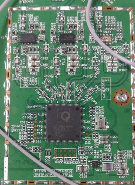

天线接头盒POE模块都是用胶加固了的,产品当前是2*2的架构,2根2.4G天线+5G天线,PCB和壳体结构完全可以扩展成3*3的架构,重点来看芯片:

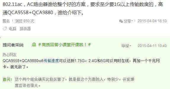

芯片是QCA9558+QCA9882的方案组合,从知道里可以看到类似的QCA9558+QCA9880方案组合:
http://zhidao.baidu.com/link?url=MCEwJ997-5yjZzfSHgrrIlWxPv1IZJAEybH9Z_Bd1wTtzfgAy627kQ1HysCMMA0eIIFsigee_TQA9b2BAVYUtweBSYnUZ9GNqgZeCoVkVB3
WA3120i目前TG-NET官方给出的数据是最高速率1167M,2.4G 300M +5G 867M,按照QCA9558+QCA9882组合方案是3*3的架构,在数据处理方面应用在2*2架构是绰绰有余的,也不排除下一代产品是在WA3120i基础上升级至1750M的可能。

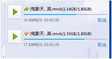

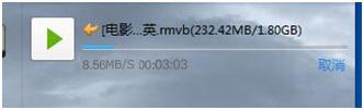

吞吐量:
局域网内用企鹅互传电影,上截图——
2G上传:
2G下载:
2G双向:
5G上传:
5G下载:
5G双向:
频段
2.4G
5.8G
下载
8.56MB/S
20.55MB/S
上传
7.88MB/S
21.33MB/S
双向
上传
6.12MB/S
17.88MB/S
下载
6.04MB/S
16.88MB/S
实测效果不赖,兄弟们还有啥想了解的欢迎跟帖或者私信!下次重点讲讲那个AC,高能预警,相当的流弊!

我在想 那个天线要么 部分黑红都是双频的 要么就是插错地方了 左边大芯片的应该是2.4G两个 右边小芯片是5G两个 但是看看天线。。。  发表于 2016-7-6 16:53

FLASH是SPI的吧?楼主分享线编程器固件呗,谢谢!
我就纳闷了,从图上,你哪只眼睛看见 spi 了?
pcb的反面没图,估计是在反面的SPI的flash,
2894
7878
2064 小时
2012-8-25
4452 个
9 个
累计签到:240 天
发表于 2016-6-30 08:34 来自手机 |显示全部楼层
不是spi  就是 nand
