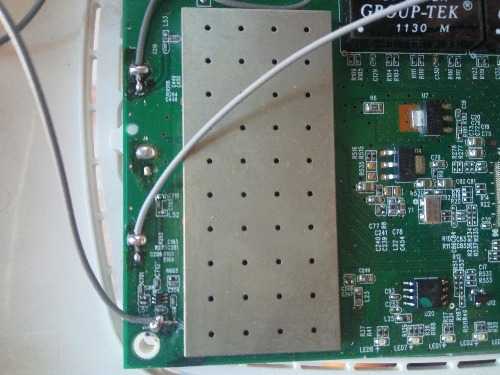

发表于 2016-7-26 00:34 来自手机 |显示全部楼层
大家看看这天线卖家改的对不对?接收还不如我的341加一个66大顺,信号少了一半

发表于 2016-7-26 00:51 来自手机 |显示全部楼层
中间那根怎么没有焊接上?

发表于 2016-7-26 05:47 |显示全部楼层
图片看不清  改了sma头吗?

发表于 2016-7-26 06:39 |显示全部楼层
qq1450377115 发表于 2016-7-26 05:47
图片看不清  改了sma头吗?
不是能看到改了俩吗?

发表于 2016-7-26 07:30 |显示全部楼层
接线跟论坛里的大部分都不一样,你可以搜搜看看。

发表于 2016-7-26 08:06 |显示全部楼层
这941怎么看着像是修过的货色啊???

发表于 2016-7-26 08:17 |显示全部楼层
接双极化天线试试,还是不行就说明这是烂货,
