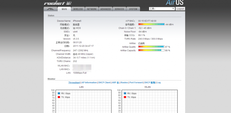

[问题] 941ubnt到了,接两个66大顺接收信号很差

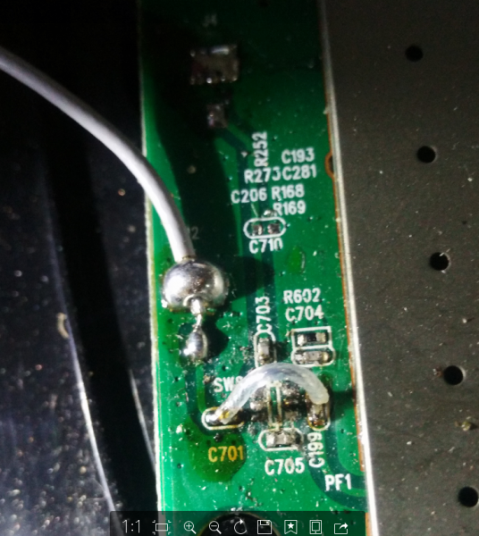

买的 25一个没电源,自己改的UB。
去掉功分器,用馈线里面的芯线当跳线
去掉功分器,用馈线里面的芯线当跳线
双极化成功。自带的天线
双极化成功。自带的天线

发表于 2016-7-28 11:14 |显示全部楼层
天线焊接有错误,功放应该还没烧,你把中间的去掉,下面那个和RF出来的接一个耦合电容就可以

发表于 2016-7-28 11:34 |显示全部楼层
请问要多大的耦合电容呢?

发表于 2016-7-28 11:35 |显示全部楼层
Amm 发表于 2016-7-26 19:24
买的 25一个没电源,自己改的UB。
请问你第一张图里,后焊的馈线的右边那头,是焊在C199电容的上端还是下端?

发表于 2016-7-28 11:37 |显示全部楼层
sds_wp 发表于 2016-7-28 11:34
请问要多大的耦合电容呢?
附近的C705或者C703电容改后都是没用的,直接拆下来就可以用

发表于 2016-7-28 13:01 |显示全部楼层
下端。副天线的功率没有主天线功率大

发表于 2016-7-28 21:33 来自手机 |显示全部楼层
我已经把功分器去掉了,飞线两个电容,去掉中间天线,信号还是很差,怎么办呢

发表于 2016-7-28 22:11 来自手机 |显示全部楼层
买的 25一个没电源,自己改的UB。
看不清楚你这张图?也要加耦合电容吗
