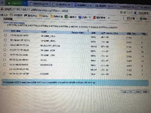

大家帮我看看我的ubnt   问题
A  发射端是路由器WiFi 信号 距离我家100米内
信号不错 发出信号频道11    20m联通宽带 附近没有几个人装宽带!ip192.168.1.1
B  接收端 使用ubnt(ip192.168.11.20关闭dh)
  二级路由器(Ip 192.168.5.1) tp使用5g频道做共享手机 使用。
可是网络 不稳定 经常卡 测试有时候达到20m
但是很少基本维持5m左右 有事更少  测试时间白天半夜黑夜 抽没人的时候 反正都不稳定。
环境 没墙阻挡
参数 天线 距离 都移动
        功率调合适 2因为这样ccq稳定基本99以上 除非 高峰期会跳动到85左右
我不知道为什么网速还是不稳定。
跪求大神分析
无法进入对方路由 不知道密码 要不然我都想改一下频道
谢谢

发表于 2017-2-6 10:30 来自手机 |显示全部楼层
上传图片被压缩 有点模糊 大家抱歉。

用6.0固件

发表于 2017-2-7 17:39 |显示全部楼层
这个界面看起来 好像不想正品  不知是不是拍摄角度问题

发表于 2017-4-22 15:51 |显示全部楼层
是不是ip设置问题

发表于 2017-4-22 21:50 来自手机 |显示全部楼层
你也截图看哈嘞,把人眼睛都闪花了………

发表于 2017-4-23 19:40 |显示全部楼层
改ip跟路由器同网段192.168.1.后面随便改

发表于 2017-4-23 19:42 |显示全部楼层
我房东就是192.168.0.1我默认192.168.1.20不行,速度才1m改完ip8m
