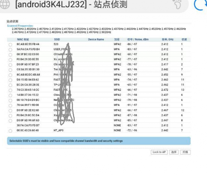

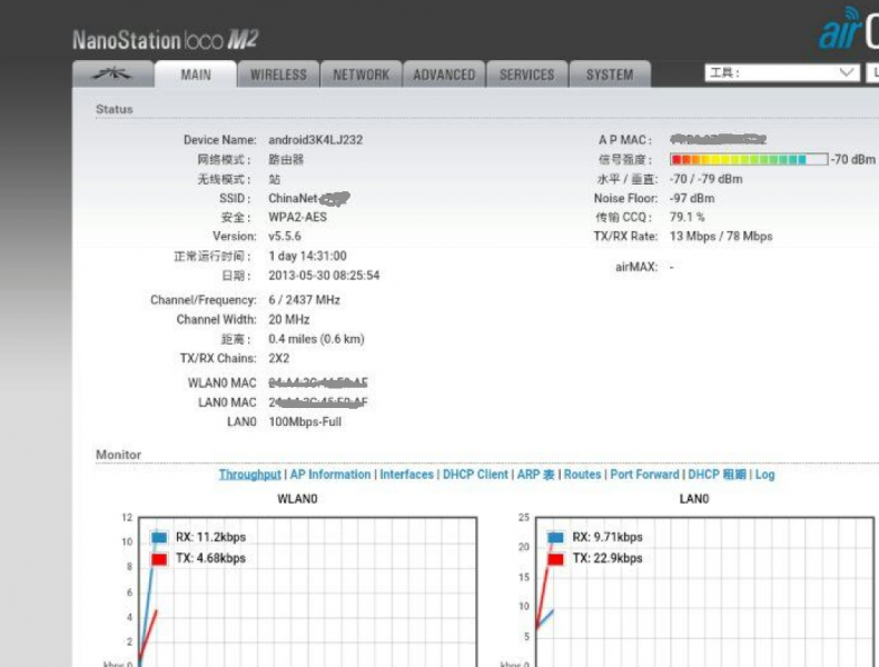

老婆家没有网络,每次回去都好无聊,于是在咸鱼收了个 loco m2  和k2,没想到c个网真是折腾人,五一回去两天都在搞这个破网络,ccq开始有95%左右,过了半个小时后掉到40%,以前玩过山寨的也没出现这种情况啊,我查遍了论坛所有关于ccq的贴子,
解决ccq低的方法有如下几种:1、降低输出功率;2、降低距离(或者实际距离+0.2,或者关闭自动调节);3、降低wireless页面中的
Max TX Rate,将MCS15降低,把
300m的ubnt当54m用,减少干扰,4、降低频率,将40MHz降到20或者10;5、二级路由干扰,将二级路由信道改为13;6、供电不足。
以上的方法差不多都试了个遍,有改善,但是网络还是卡,微信视频好卡。我可能买了个假ubnt。。。。。

看你收到那么信号,说明干扰不小,不稳定是正常的了。  发表于 2017-5-5 10:52

明显信道干扰啊

还有个情况,有个信号很好,开始可以连接,后来我在楼顶调方向,突然就连不上了,可以扫描到,但就是死活连不上。

就是信道干扰

手机可以连上,但进不去路由后台
