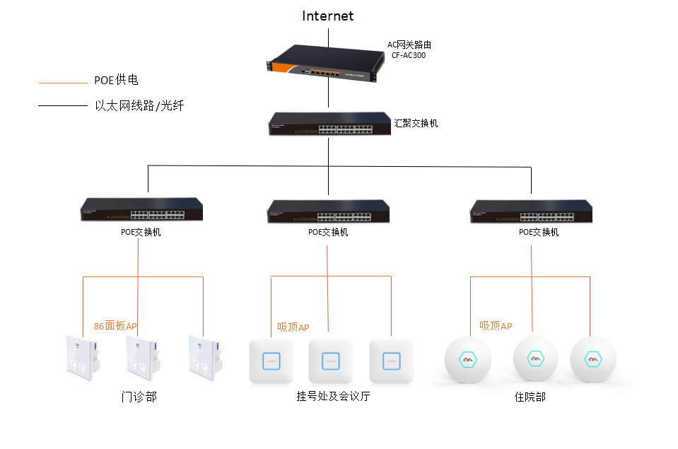

网络拓扑

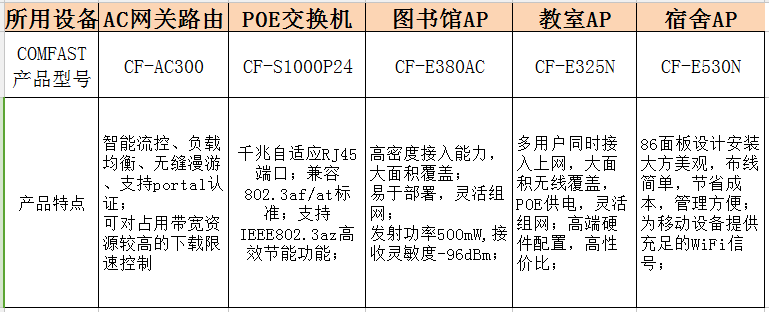

方案所用设备

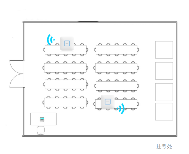

挂号处AP布置
医院挂号处一般环境相对空旷,阻隔物较少,而人员分布密集。所以COMFAST在此推荐使用双频吸顶式AP CF-E380AC进行覆盖,可根据规模酌情确定使用数量,双频AP抗干扰能力比较强,能接入更多的客户端,提供更好的网络体验,方便患者及家属。

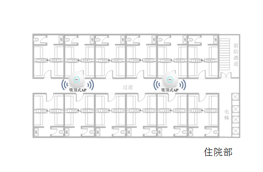

住院部AP布置
门诊部和住院部结构较为类似,可将吸顶式AP安装于走廊,覆盖范围约为半径10-12米,可根据实际环境酌情确定使用数量。如下图所示:

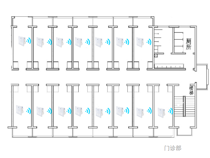

门诊部AP布置
门诊部如果对无线需求要求比较高可选择面板式AP进行覆盖。COMFAST CF-E530N面板AP具备网线接口和电话线接口,方便坐诊医生信息化办公的建设。当然门诊和住院部可以选用普通的吸顶无线AP进行无线覆盖。

方案使用COMFAST系列商用无线产品实现覆盖,采用无线控制器AC和瘦 AP的方式进行部署。有如下特点:

组建稳定、符合实际需求的无线网络,要求选择合适的组网设备。无线网络完整的解决方案包括路由器、交换机、PoE设备、AP、无线网桥CPE、AC控制器等设备,由于规模、需求的不同,不同医院网络方案中需要的设备也可能不同,深圳市四海众联网络科技有限公司(品牌COMFAST)提供了多样化的网络设备以满足差异化需求。 在此也欢迎广大工程用户与我司合作!
