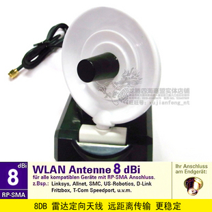

准备用IPX转SMA的转接线外接增益天线
路由器一端准备接下图增益天线
网卡端接这个天线

然后SMA口接雷达增益天线
一切OK后 无限兴奋 开始测试
测试后 不敢相信眼睛所见 信号强度竟然没有任何变化
难道是板上没有焊牢?用万用表测试一切正常
最后极端了一下 把USB网卡直接放在天线前10cm 测试信号 居然满格 说明天线连接没有问题
心里开始骂TB买天线的人 告诉我天线是如何如何的好的(后来知道骂错了)
这时手里还有一个5db的定向天线 心想看看这个效果怎样吧?
接上后一测试 竟然和之前的情况一样 稍微远一点 信号毫无变化 只有放在天线前10cm左右 开始有反应
啊~~ 不会吧~~ 再看我的网卡 收到一堵墙外别的信号 竟然都有70% 路由在网卡边上却只有50%
于是再把原配天线接上 信号没变化 再把俩天线都焊下来 居然也没变化
最后得出杯具2的结论:DLINK DIR615L 路由就是个垃圾 2个5DBI的天线就是噱头 根本没用的
有用的就是2根内置天线 信号强度仅限2-4m左右(无阻挡物) 1堵墙的话直接下降到20% 7-8m后也是下降到20%

615和130距离多远啊?你找的天线可就一般中的一般啊。。就体积方面有优势而已。。
