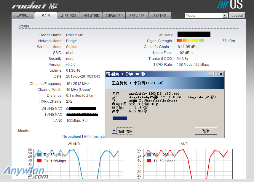

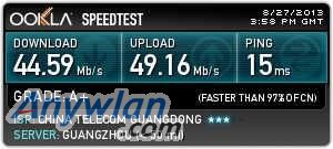

因740估计带电安装烧掉了,救不回,现在用841V7,自己改了UBNT代替740,这样就是一对841了,速度有所提高,但可能原来是841V5信号有问题,显示的信号比841V7的差,,还是没有理想的信号,速度也只是快了一点点,看来要满百M,还是要正品的才行

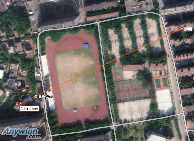

网络环境如图所示,中间是一所学校的各种球场,还好没遮挡,但三大营商的无线热点加起来将近有50个。。。,2.4G的干扰估计超强大了。发射点为9楼楼顶,接收点为三楼阳台,可直视,带宽为100M+PPPoe拨号。
之前做过简单测试:用磊科705P加小平板发射,接收用刷DD的FON1.0加14DB平板,结果局域网传文件最快才1.8M/S。速度不理想,通过论坛学习了N多高手的帖子后,决定改用UBNT。因为带宽为100M,虽然上网下载未必有100M,但发射点所在点有服务器,要局域网传文件,所以想尽量能让无线的速度也能最高,也发过帖子问大家山寨UBNT的对传速度能有多高,但各有各说,还是要自己测试http://www.anywlan.com/thread-230221-1-1.html

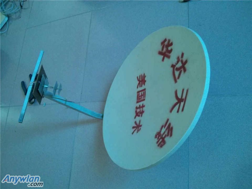

曾经考虑过正版UBNT,但正版的实在是贵,,所以决定先用山寨的试试,论坛淘了一个50元的740V4,一个70元的841V5,,再学习了激情的五片八木,参考了晴朗兄的卫星锅,DIY了45CM的WIFI天线。两个山寨UBNT到手后,曾近距离测试,发现2.5G信号比2.3G的要好,但速度不理想,居然只有4m/S多,后来发现是测试的网线出了问题,坑爹啊。换了后,近距离时可以接近10M/S。

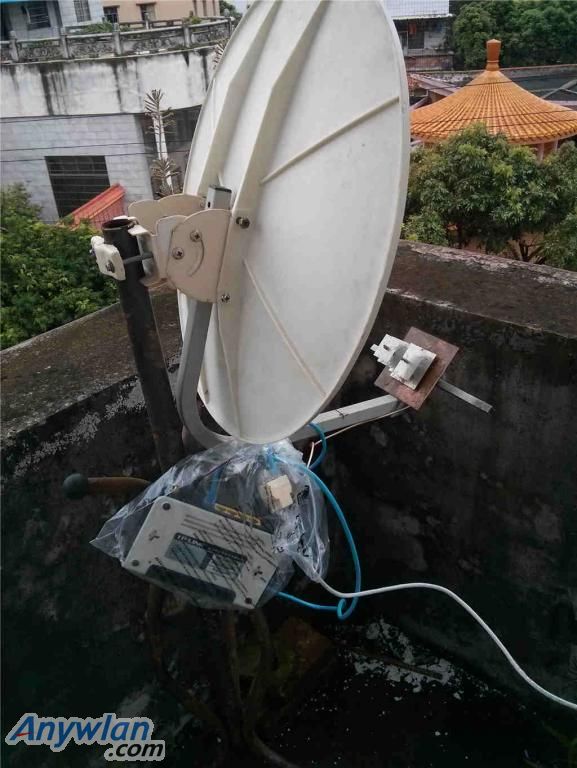

前几天终于去发射点装上UBNT,740加小平板做发射,25米室外网线,9V供电,直接用网线蓝棕组来做POE供电,焊了个5.5的电源插头。刚好那楼顶有电信的CHINANET设备,直接借用了他们的电箱的电源插座,呵呵。接收端也用同样的网线供电,不过网线只要10米,841接收,841接了是双SMA接了14DB平板和卫星锅上的8木,不过发现只一个个SMA才有效果,后来干脆只接卫星锅上的8木,另一个SMA空着,估计也是这个原因,达不到2X2了,速度打折。。只接一个SMA,如果用14DB平板,UBNT信号只有85DBM,局域网传文件速度只有2M/S,但接卫星锅8木能到74dBM,速度稳定5M/S,效果明显啊。但是离100M局域网满速度还是差很远啊,估计还有提升空间,也许用正版UBNT 5G的,或者发射点用双极化天线,接收也双板化天线会有改善?

已换正品RM2和启用双极化,百M不是问题

华达天线 美国技术,耶

华达天线 美国技术!!!好牛逼的类!!

下面塑料袋换成大洗洁精空壳会好点..

还在测试,所以没固定好,到时肯定要换的
