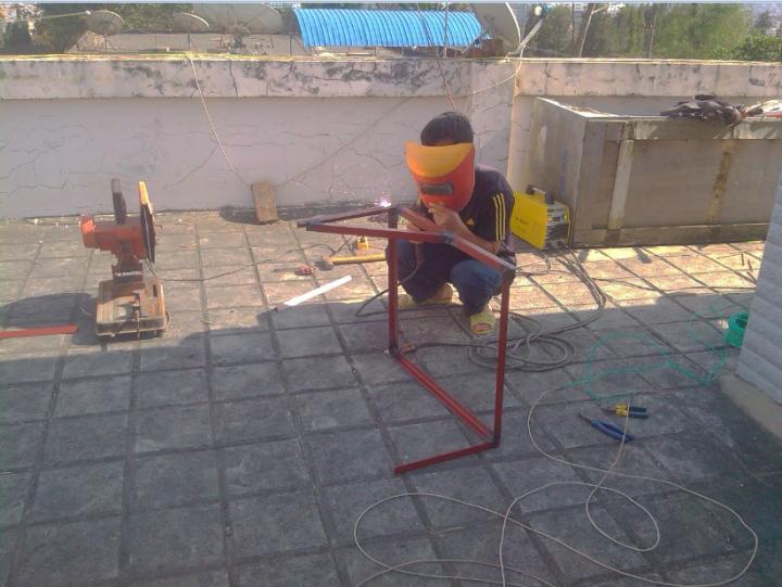

很久没有发帖了,来个大的,5.8G主干200M光网合并,一切都如期进行,设备M5-22作为发射端  M5-25为接收端
首先是架子的焊接安装,自己动手丰衣足食
直接安装在水池上面,使用的是镀锌管,防锈

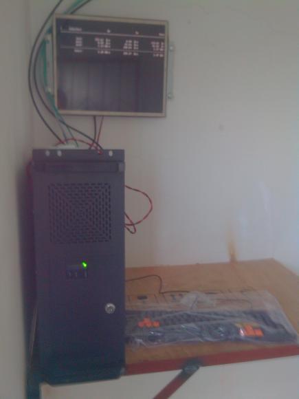

爱快做中心路由,双WAN单LAN
做WEB PPPOE 认证,很是齐全,而且还全免费

安装完成的支架和工控路由
