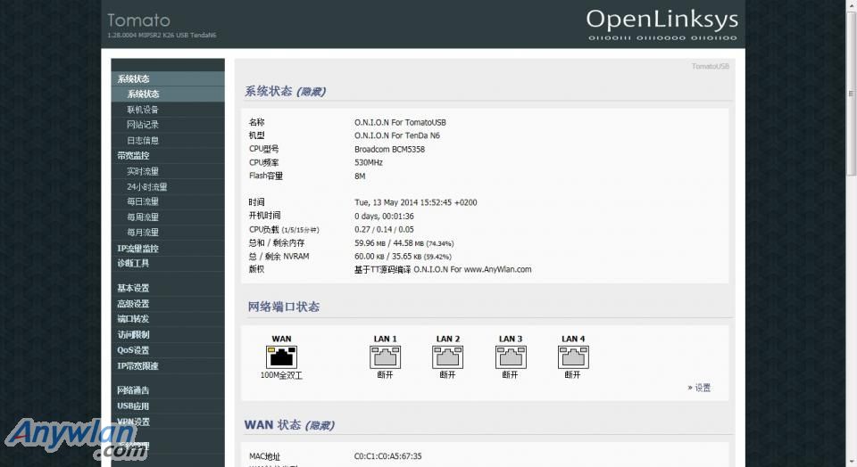

最后上一张亮点图:(PS:机器是刷好了TT,突然发现USB竟然不能识别,顿时菊花一紧,经过几分钟排查竟然发现原装货的USB的5V竟然电压为0,碉堡了)
后来进过强大QQ群各位朋友的帮助,发现这货在USB附近有个CHT的不知道什么玩意的IC芯片,在这之前有5V过了之后就是0V!!!果断NOP掉后USB正常挂载。
刷好TT后(2.4G+5G正常,wan、lan、USB都OK):

1.发现用2500的cfe后无线5G会有丢失问题,终于在恩山找到了JNDR3000的编程器固件提取后,根据参数匹配了一个8M的TT版本,尝试修改3500Lv2的TT固件修改为JNDR的chk固件刷机失败!还是需要拆机TTL刷~至于USB问题,最近还在测试gpio   可以试试 gpio enable X来试试。。。
说明下:因为cfe的问题,wan和最远离wan的那个lan互调了。
上传原版cfe就能刷的TT固件:
